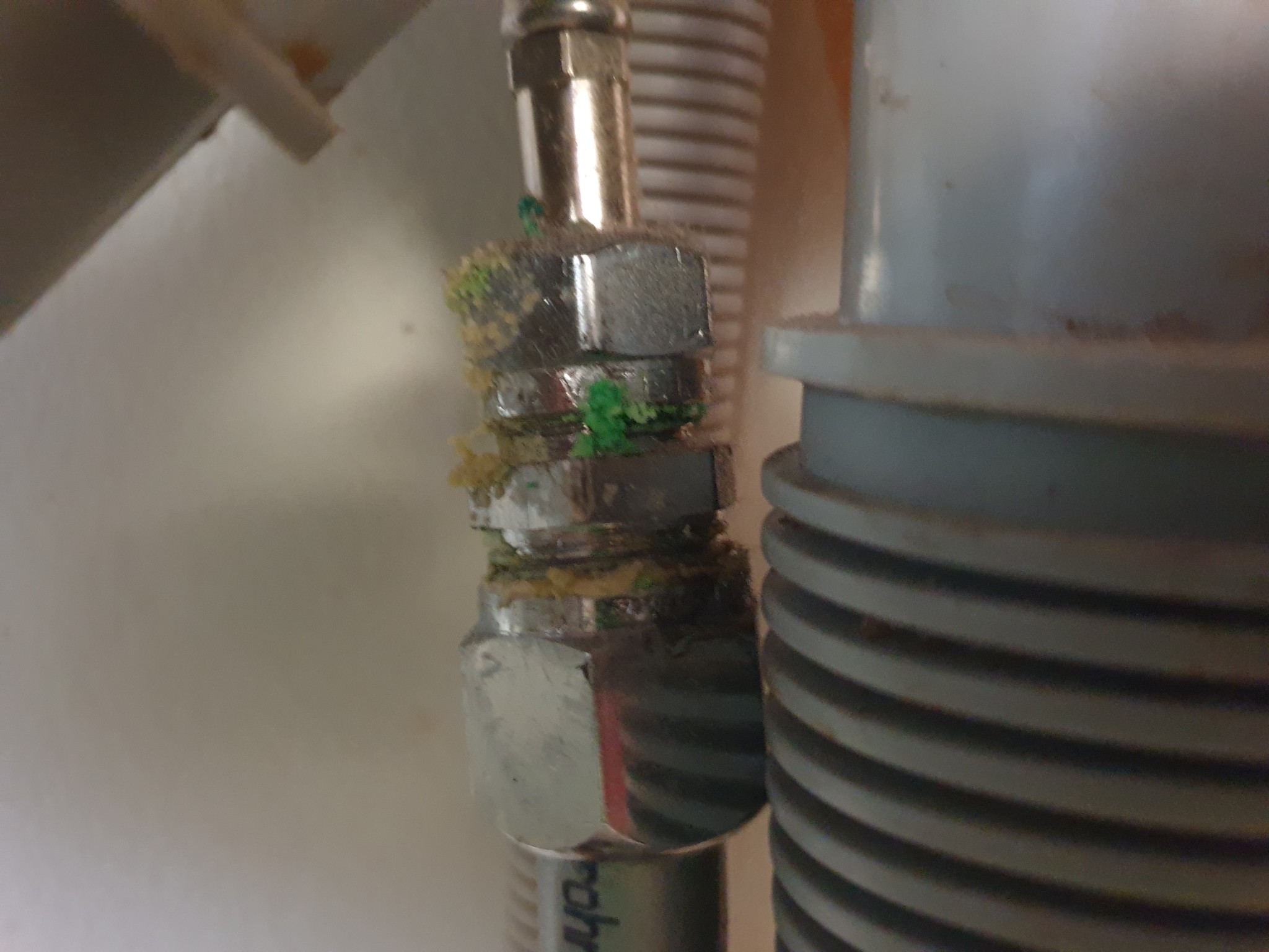

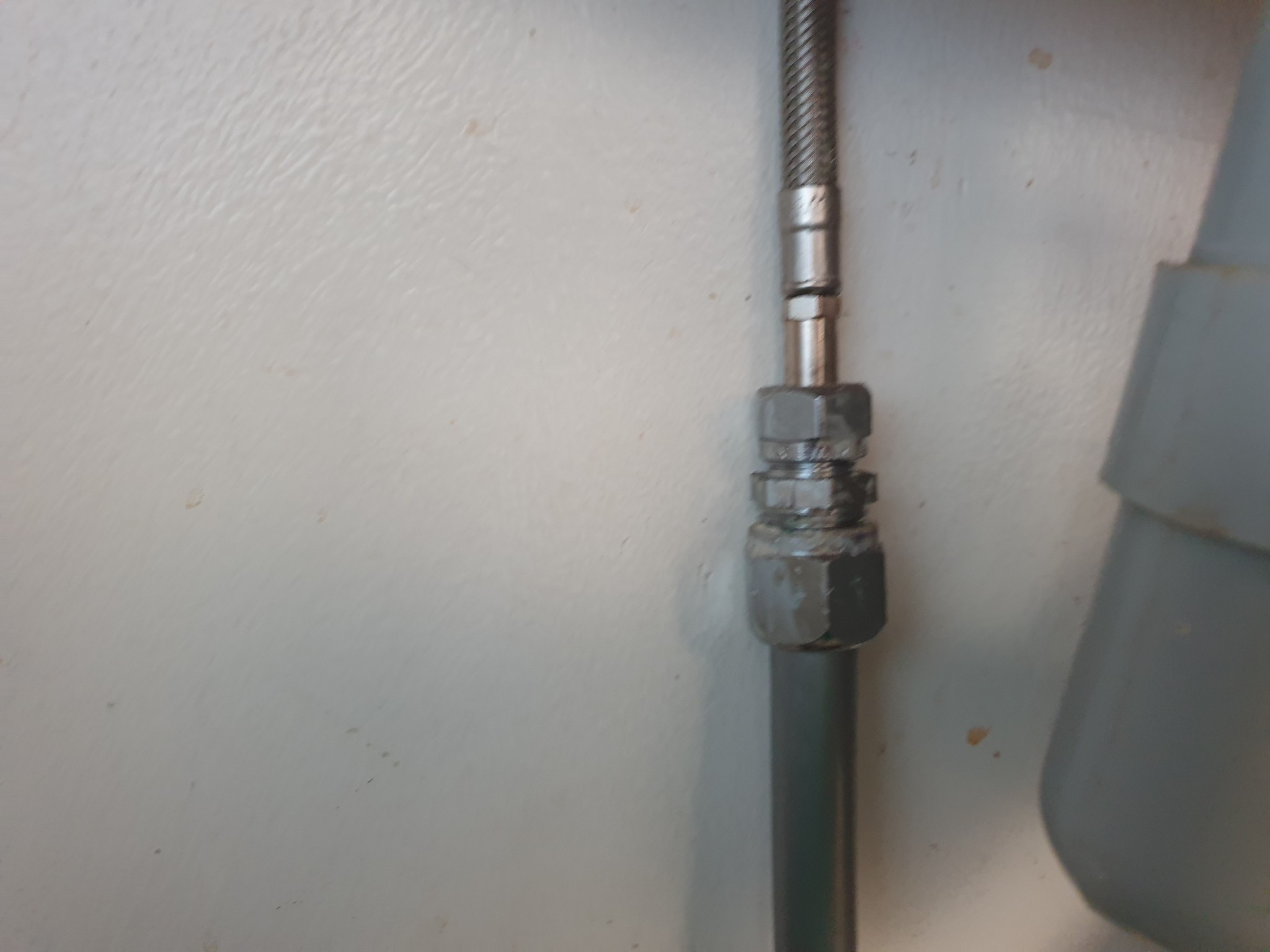

F Freddan.abc #1 Medlem · 5 inlägg 15 jun 2020 21:23 Freddan.abc Medlem 5 inlägg 15 jun 2020 21:23 #1 Ska renovera köket Måste plugga igen dessa två kopplingar medans vi renoverar. Visst är detta klämringskopplingar? Vad för pluggar ska man ha och hur går man tillväga. Tack för svar Inloggade ser högupplösta bilder Logga in Skapa konto Gratis och tar endast 30 sekunder Inloggade ser högupplösta bilder Logga in Skapa konto Gratis och tar endast 30 sekunder #plugg
ådal #2 Renoverare · Göteborg · 886 inlägg 16 jun 2020 00:37 ådal Renoverare Göteborg 886 inlägg 16 jun 2020 00:37 #2 Visst står det VATETTE 10 på översta muttern? I så fall kan du såga av rören på blandaren för att återanvända muttrarna. Sätt då in denna https://www.hornbach.se/shop/VATETTE-Plugg-VA-1219-10-mm-1945955/5109216/artikel-detaljer.html mellan kopplingen och muttern.
