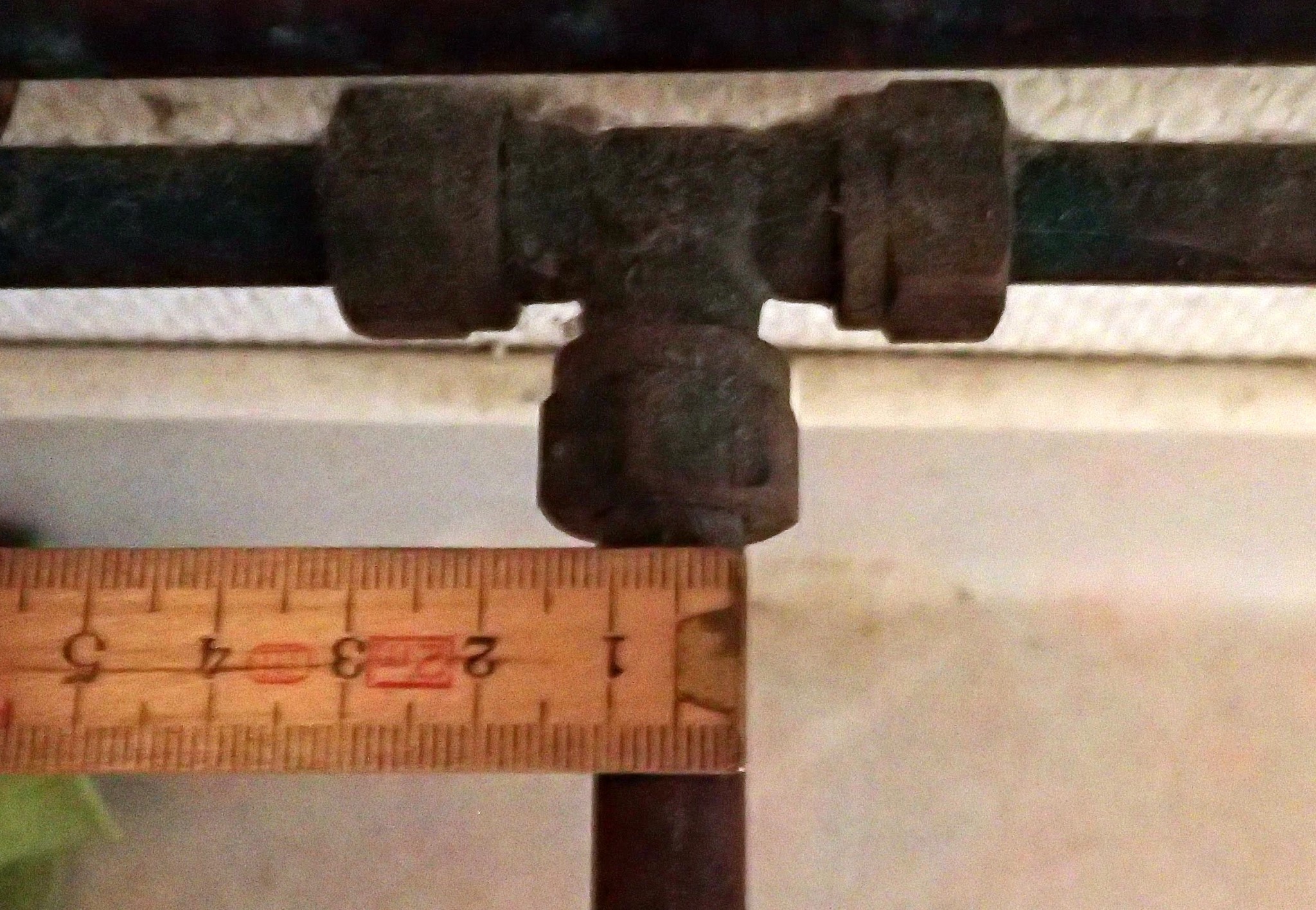

Ska plugga igen ett uttag från en T-koppling (se bilden). Rördiametern får jag till 12 mm.
Vad behöver jag köpa?

Du behöver en 12 mm propp.

Detta förutsätter att du kan kapa röret och återanvända muttern. Om du inte kan det måste du hitta en mutter av samma fabrikat som det du har där, eller byta allt.

Det ser ut som ett Vatette T-rör.
Hornbach har Vatette på hylla. Och om det är 12mm rör så behöver du köpa:
https://www.hornbach.se/shop/VATETTE-Plugg-VA-1219-12-mm-1945963/5109217/artikel-detaljer.html#
Och dom verkar inte sälja lösa muttrar 12mm (15 & 22 finns) så du åker på att köpa en hel koppling också. 28:- så det gör väl inget.
https://www.hornbach.se/shop/VATETTE-Klamringskoppling-12-rak-VA1130/6079390/artikel-detaljer.html
