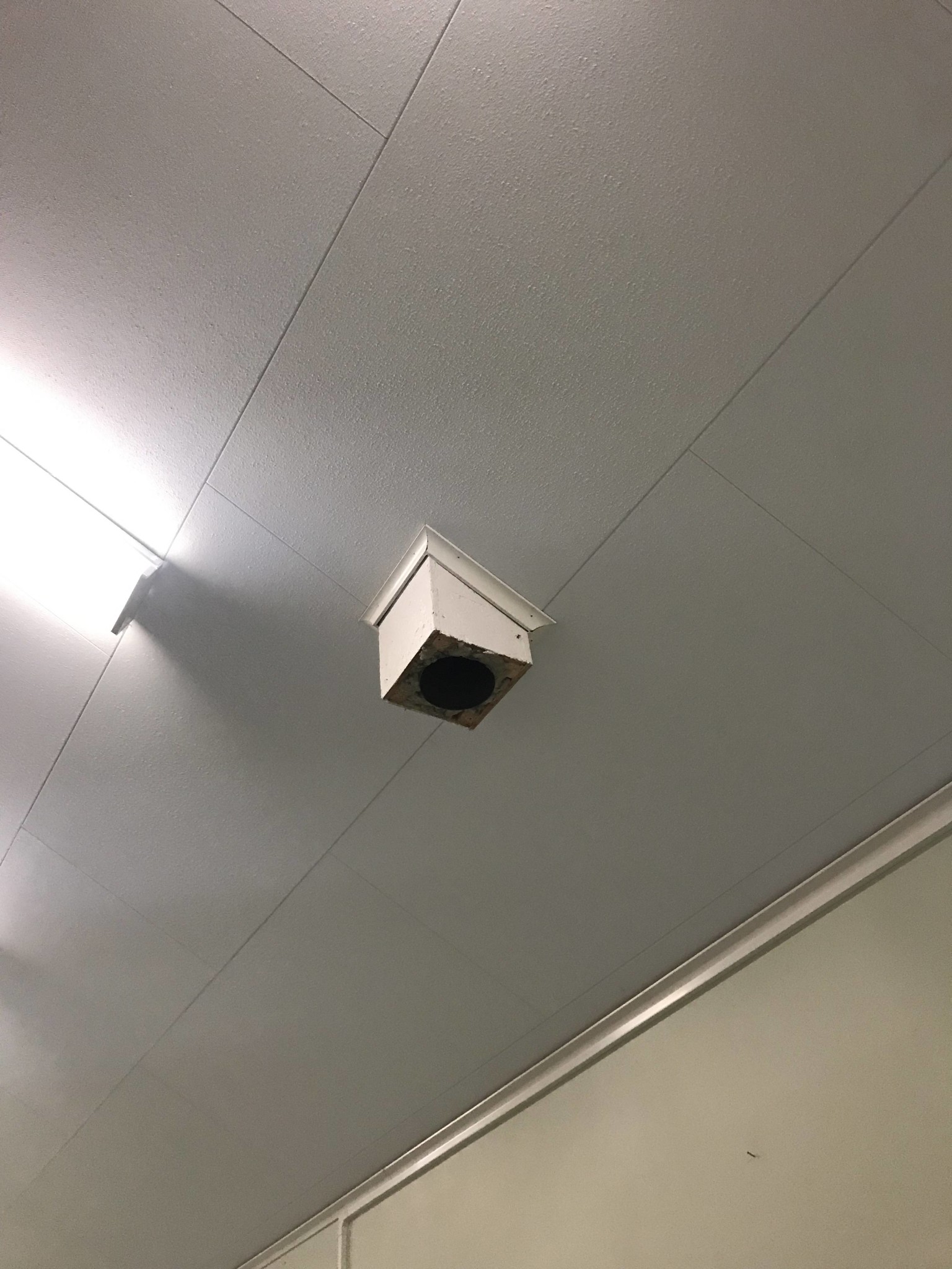

Har ett ventilationsrör i mitt nya hus som av tidigare ägaren har varit ansluten till en maskin. Nu när maskinen är borttagen så är det ett rör rätt upp genom taket som så klart släpper ut onödigt mycket värme.
Diameter på röret är ca 10cm och ser ut som en luftare.
Hur gör jag enklast för att täppa igen det? Den delen av röret som är på insidan av huset är inbyggd i en masonitkub och isolering. Räcker det att sätta fogskum och en masonitskiva från insidan?

Se först till så att det inte kan komma in vatten utifrån.
Och så det inte blåser in, eller fåglar bygger bo eller...
Därefter tycker jag att du skall fylla röret med isolering typ gullfiber,
och sedan en ändplugg inne:
https://www.soliduct.se/dx-100/p-317.htm

Det kan ju så klart vara en bra ide. Vad bör man använda för att plugga igen från ovansidan? Är det någon form av ändplugg där också?
