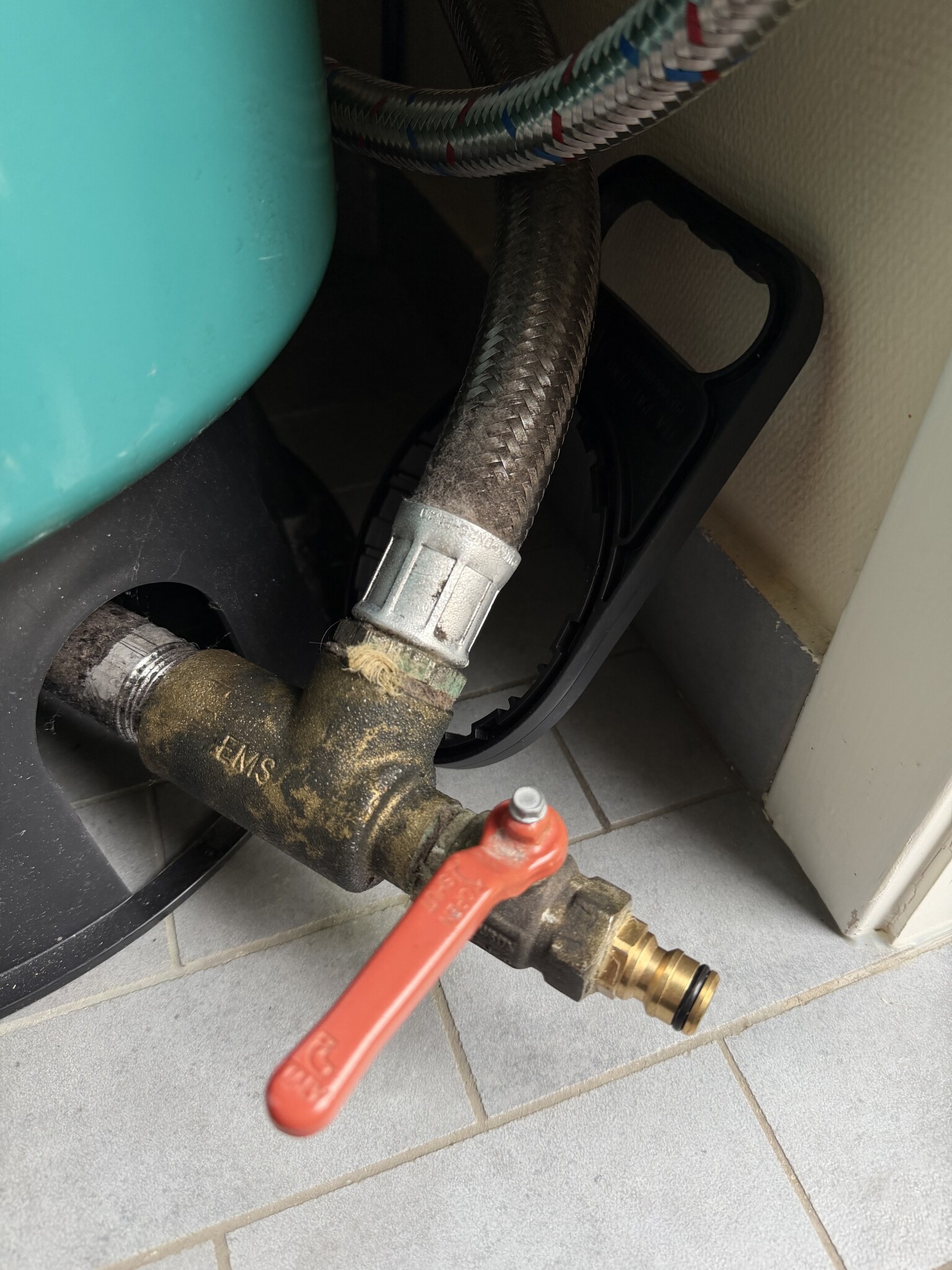

På min hydropress har jag har satt dit denna koppling där jag kan koppla på en trädgårdsslang för att tömma systemet. Funkar mycket bra men jag skulle vilja sätta en plugg om man råkar komma åt ventilvredet.
Finns det någon sådan att köpa? Dvs som man bara klickar fast på snabbfästet. Gärna i metall, vill helst inte mecka ihop en egen med plastkopplingar.

En hona med gänga och sedan en plugg i gängan?

Ja det funkar, länka gärna till en sådan.

Enklare är väl att skruva ur låsskruven och ta bort handtaget,sätt tillbaka skruven och häng handtaget på ventilen.

Vad är det för tillverkare av kopplingen, jag känner inte igen Gardena i mässing?

Det hade jag absolut inte gjort. En gardena-koppling kan inte användas som nån slags säkerhet mot läckage.
Med det sagt kan du bara klippa en slang med hona i änden, vika slangen dubbelt och dra en slangklämma runt..
Gardenas standard tillverkas av massa olika. Finns typ en miljon på Amazon, Aliexpress etc. Rätt praktiskt.
Ja detta skulle ju vara en enkel lösning, det hade jag inte tänkt på.

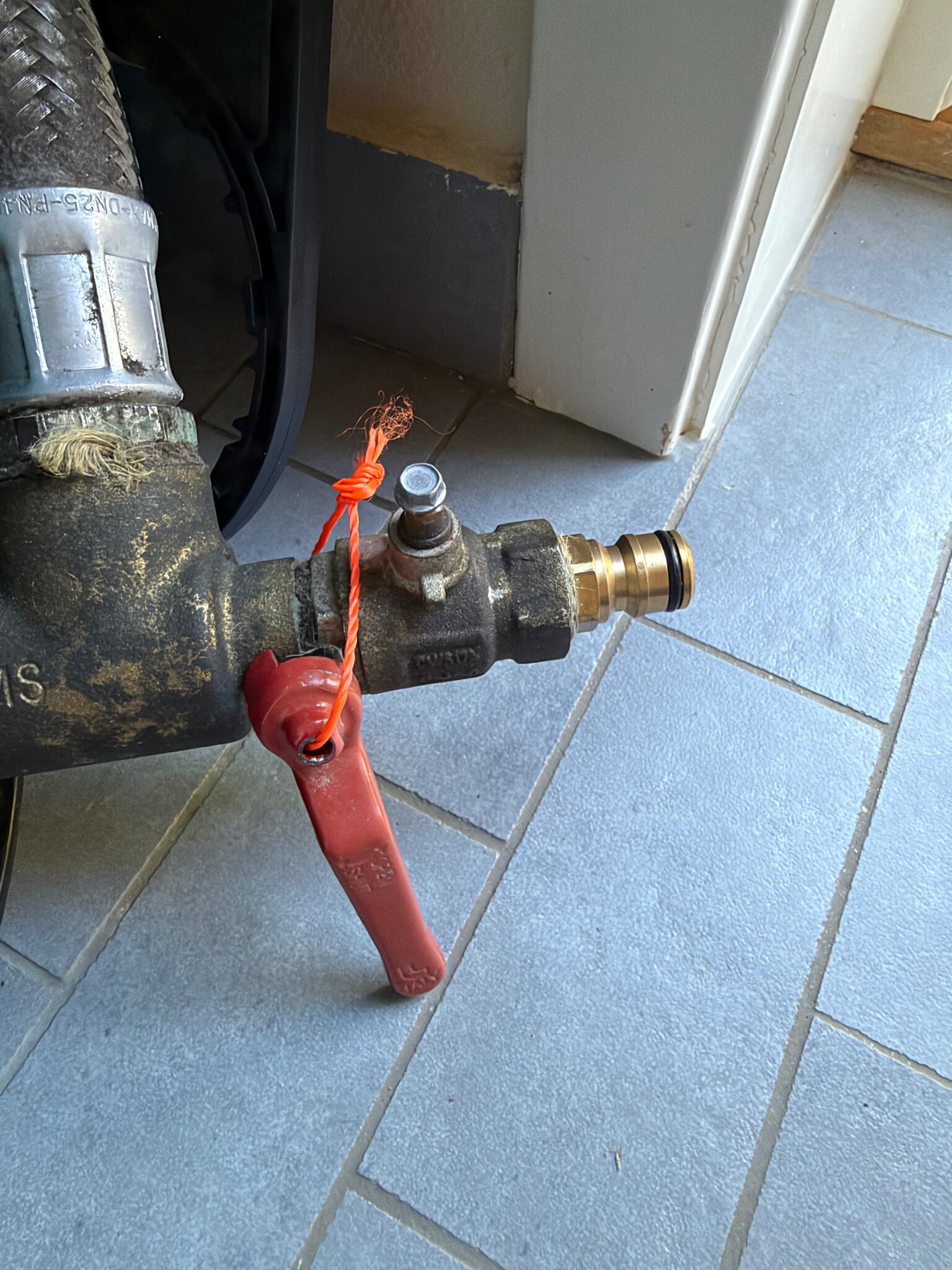

Såhär fick det bli
Ventil med rött handtag och orange snöre på ett grått klinkergolv, ansluten till en metallslang.
