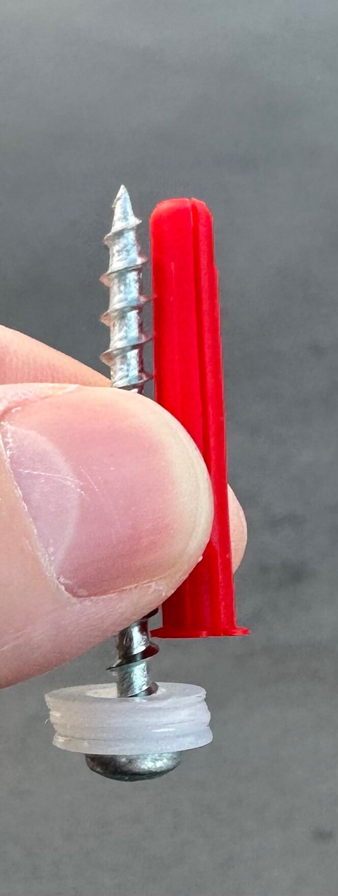

Tjena, har monterat en taklampa på 5kg & använt 2x röda plugg med elektriker skruv som är 4.2x45mm. (Borrat 5.5mm lite längre)
I vanliga fall så är de gott och väl långa nog, men blev lite osäker här för behövde använda distanser bakom fästet på grund av dess design.
Se bifogad bild, tänk att de är de brickorna + takfästet som är kanske 2-3mm tjockt.
Tänker att det fortfarande ska duga till att hålla upp 5kg även om det kanske blir i kortare laget, vad tror ni?
  • Röd plugg och skruv med plastbricka hålls mellan fingrarna, används för montering av taklampa.
Det kommer att hålla. Skruven ska vara så lång att spetsen precis sticker ut genom pluggen och det ser den ut att göra.
