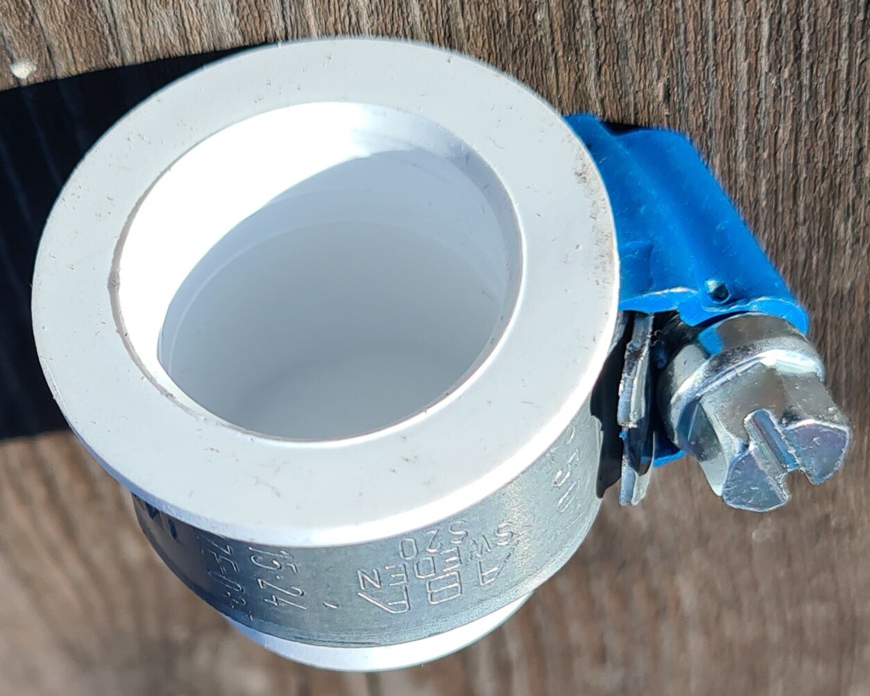

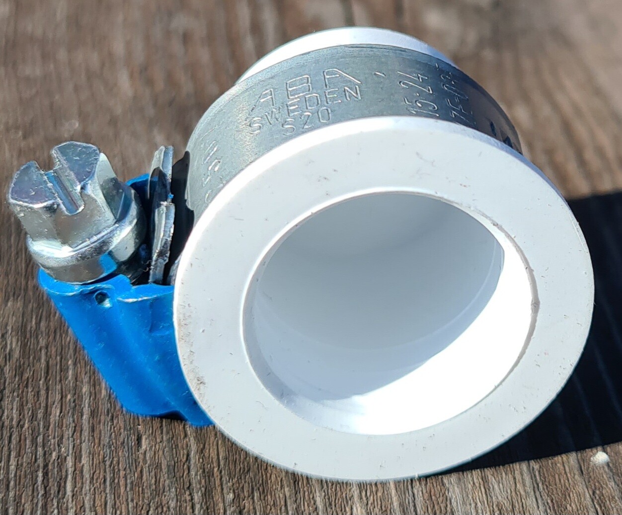

Jag har demonterat min diskmaskin och funderar om det finns någon plugg att sätta för avloppshålet(se bilder). Jag har försökt kolla runt på diverse VVS-grossister men jag har inte hittat något vettigt. Det bör finnas någon slags plugg som man sätter fast med ett slangklammer till exempel.

En liten slangbit som passar på nippeln, 2 st slangklämmor och en propp (tex en bult) som passar i slangändan.

Det sitter ju en slang med slangklämma när maskinen är inkopplad så slangbit och slangklämmor är inga problem. Lossnar aldrig och är 100% tätt. Ta en grå eller svart slang och ingen gul trädgårdsslang så blir den inte så iögonfallande och gör slangen så kort det går och du kommer inte få nåt i protokollet.

SKÄR INTE BORT slangnippeln, tänk på nästa hyresgäst (och att du kan bli ersättningsskyldig.)bävern skrev:
Men som redan skrivet, en slangstump och en (plast)propp + 2 slangklämmor.
Varför krångla till det?
Protte
SlangnippelproppC Cresent skrev:Hej!

https://www.rskdatabasen.se/kategor...pp/tillbehorreservdelar/falu-78632-8055371-96
