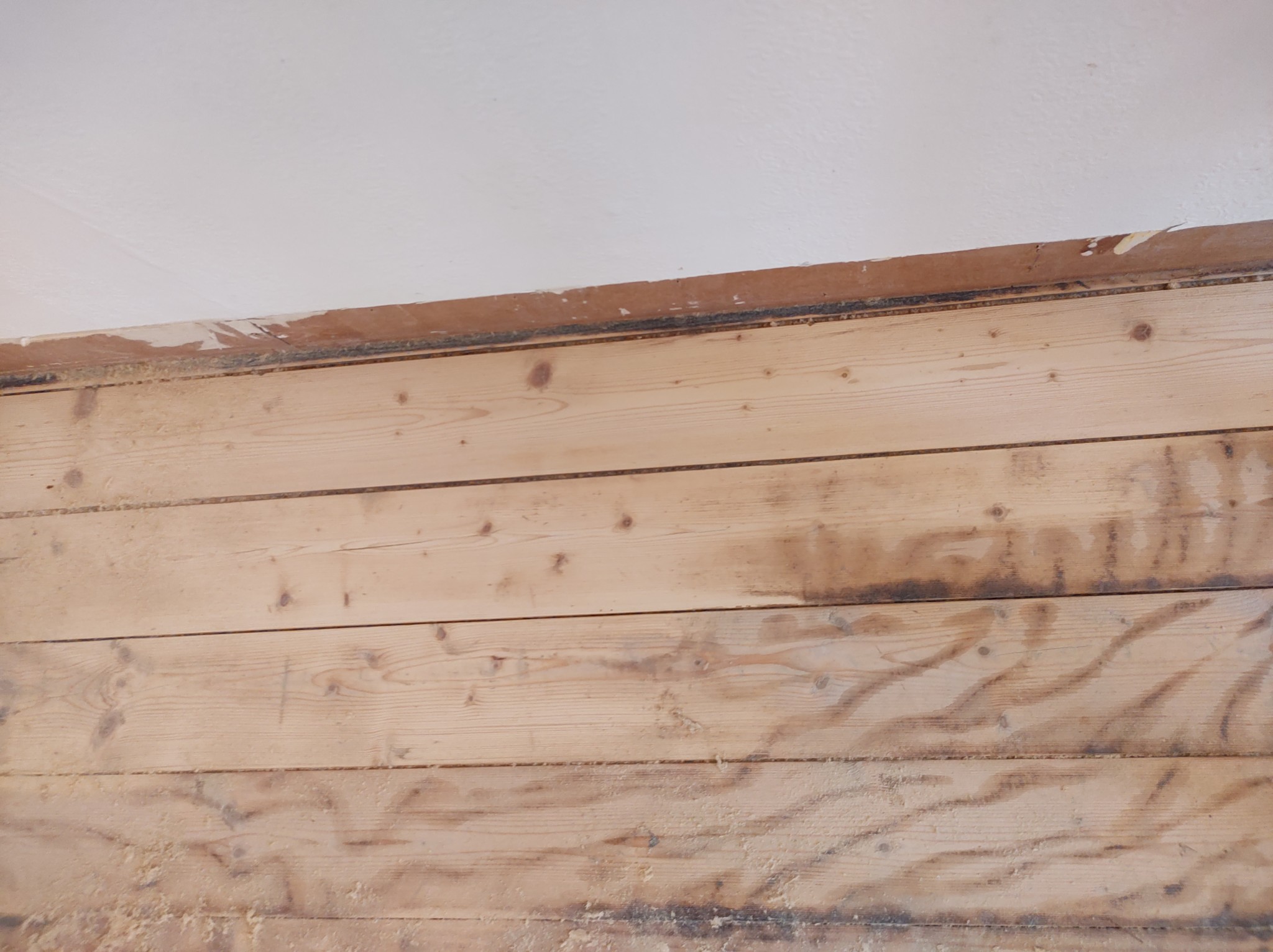

Plockat fram trägolv, hur ska vi slipa, få upp spik och behandla
Vi har tagit fram ett plankgolv i vårt hus från 1926 som låg under masonit och plastmatta. Golvet är fina brädor i bra skick som går längs hela rummet så de vill vi behålla, men som ni ser har det legat underlagspapp på delar av golvet som lämnat fula märken (i högra hörnet ser ni att det bara låg lös lumppapp, tyvärr gjorde de inte så över hela).
1. Vi vill därför slipa det och tänkte hyra en Edge-slipmaskin (om ni inte har någon bättre idé) och behöver därför lite råd om vilka grovheter ni tror det är bäst att använda.
2. Vidare sitter det en del spik från masoniten och pappen i golvet som är väldigt svårt att få bort, och ibland så lossnar huvudet och då blir de ju i praktiken omöjliga att få upp. Pappspiken i synnerhet sitter väldigt djupt.
Hur ska vi hantera detta innan slipningen? Försöka slå ner de ännu längre?
3. Sen är det väl dags för nåtning. Generella tips uppskattas.
4. Till sist själva ytbehandlingen och här vet jag ju att det finns många olika åsikter. Jag står och lutar mellan antagligen traditionellt skurgolv eller fernissa. Inte kommit så långt i tanken att jag har några frågor men särskilt fernissa är ju lite ovanligt så vore kul att höra om något gjort så.

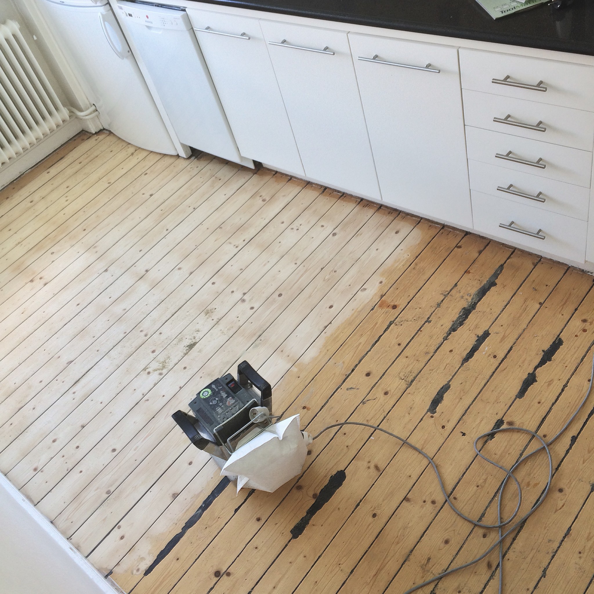

Liten uppdatering:
De tjockaste bitarna papp tog vi bort med hårfön och japanspackel. Nästan alla spikar är uppe men på två pappspikar gick huvudet av så det blir att driva ner i marken.
Börjar slipa lite och resten går bort ganska enkelt.

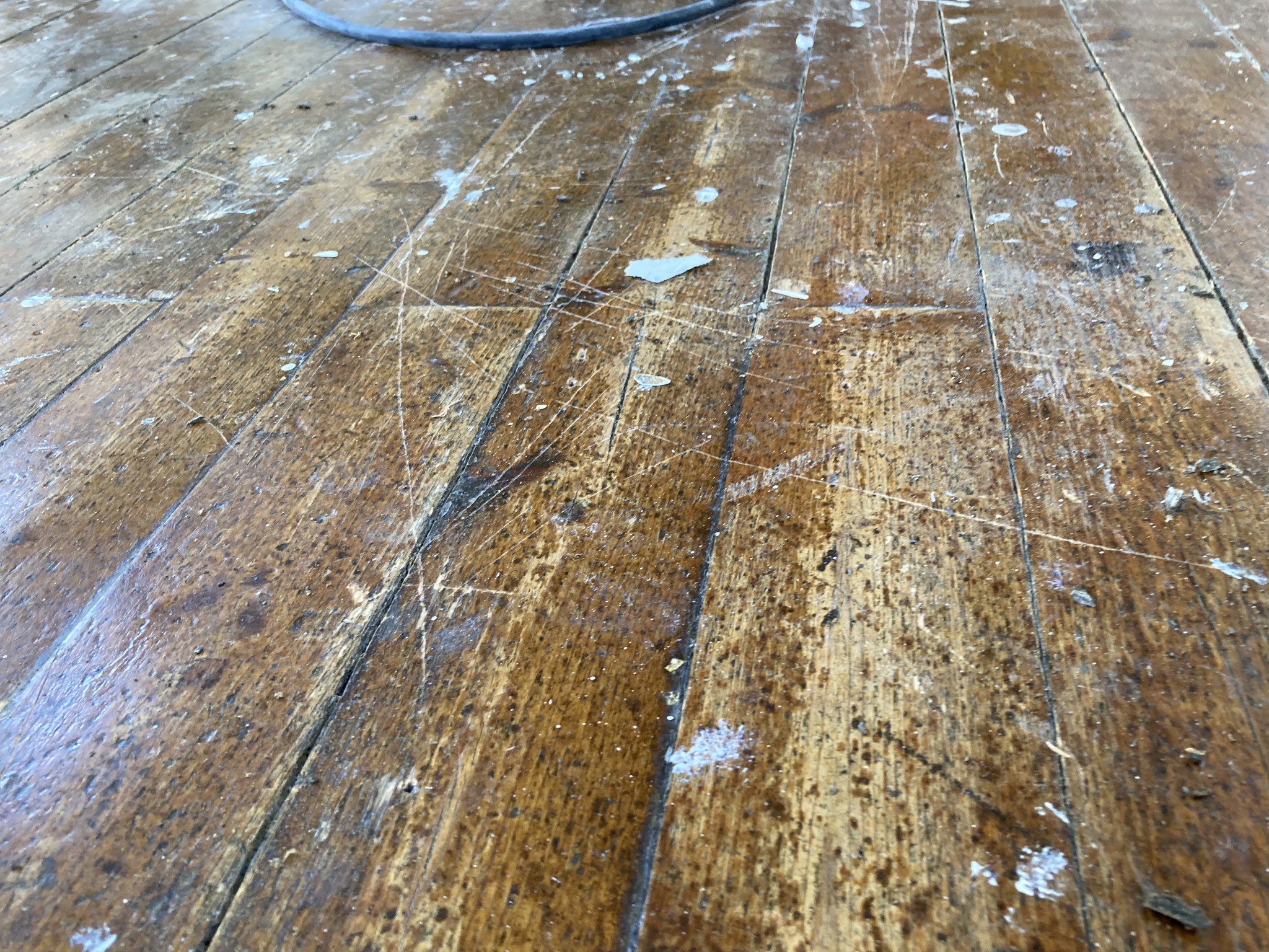

Vi hade en liknande övning framför oss förra sommaren.
Resultatet blev ganska bra tycker vi iallafall.
Vi testade med en Edge slipmaskin. Funkar inte på vårat golv. I och med att vi hade massa lack gjorde Edge-maskinen att det bara smälte ihop lacken till ett klister. så vi körde med en bandslip. Den sa de var svår att använda. Men så länge du har den lite i rörelse mör du startat är det inte problem.
Efter slippa golvet med tre olika grovlekar på sandpapper körde vi med en hårdvaxolja från Osmo. Två svängar och slippa mellan varje.
Vi låta också golvet innan slipning. Jävla jobba rent ut sagt. Men det var det värt.
Utgångs punkten och resultatet kan du se här nedan

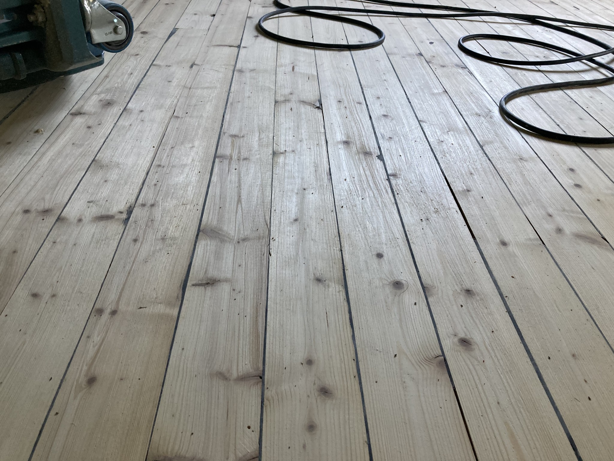

Vi gjorde likadant och tog fram ett gammalt plankgolv. Drog upp de spikar som gick, övriga donade jag ner.
Hyrde en golvslip och sedan såpskurade jag det x5.
Egentligen ska det nog vara hyvlade brädor och inte slipat men men.
Blev jättebra men rekommenderar inte såpskurning om det är många kvadrat. Förstår inte hur folk orkade förr.

Det ser ut som ni hade ett tuffare jobb än vi men det verkar ju blivit väldigt bra.B Benken84 skrev:Vi hade en liknande övning framför oss förra sommaren.
Vet du hur grovt det finaste pappret ni använde var?
Samt vilken nåtmassa ni använde?
jag tror vi gick från 60-80-120. Men tror man kan slippa 60 om man inte har så mycket lack som vi hade. Plus en sådan där lite slip kring kanterna är att föredra.VLJ skrev:
kommer inte ihåg vilken fog vi hade för nåtningen men fråga i byggvaruhusen så hjälper de dig. Det är en standard som finns hemma hos xlbygg eller Beijer. Men låt den hårda ordentlig. Och rengör spåren mellan planen ordentligt.

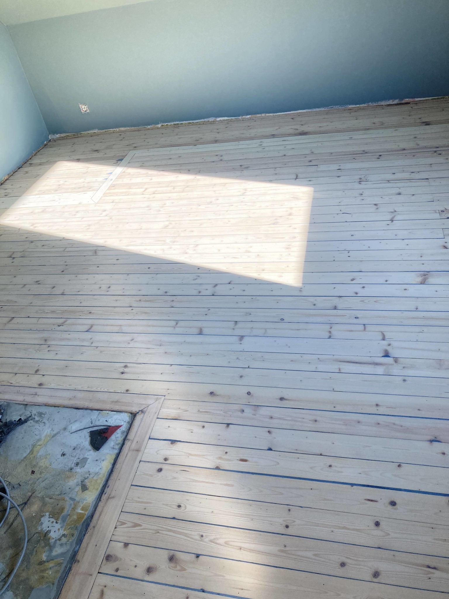

Tack, det var ju en bra idé att köra med den! Det ska jag tänka på när jag gör vardagsrummet och köket.D densomkanvet skrev:
