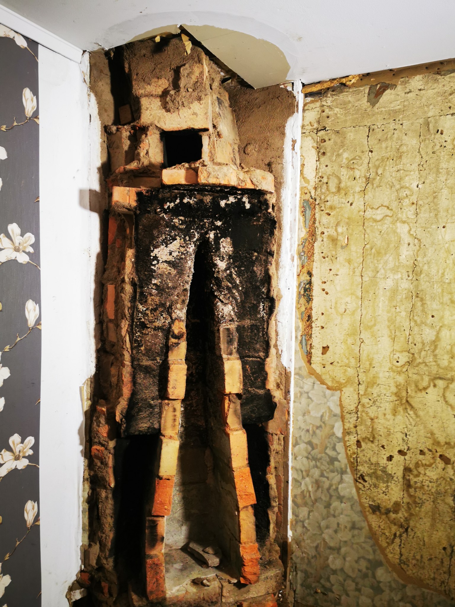

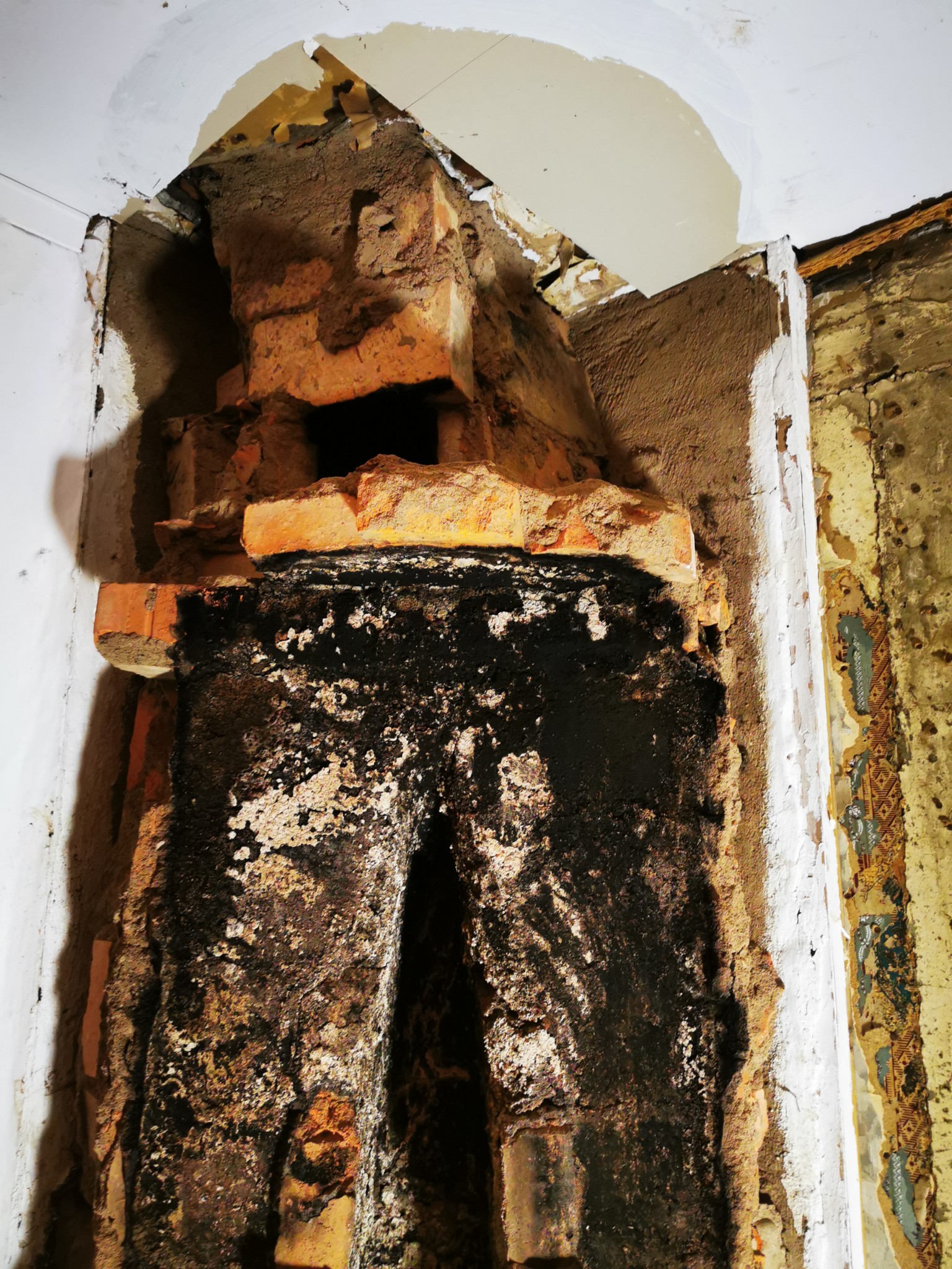

Hej.
Vi har plockat ner vår kakelugn.
Nu är vi så långt att vi ska ta ner själva kanalen.
Men vi blir osäkra på om skorstenen (som vi tror står på kakelugnen) ska trilla ner om vi tar bort kanalen. Vad tror ni?

Inte för att jag är någon expert på kakelugnar, men det är väl inte sådär man brukar plocka ner dem? Det vanliga är väl att börja uppifrån och ta ner ett murvarv i taget, inte att plocka bort stenarna utifrån och in?
Med det sagt, så brukar rökgången från kakelugnen gå vågrätt in i murstocken. Kakelugnen står bredvid murstocken och ingen av delarna ska vila på den andre. Det är åtminstone det vanliga upplägget.
Det var också våran tanke från borjan, att plocka lager för lager uppifrån. Men i och med att vi blev osäkra på om skorstenen "vilade på" själva ugnen så vågade vi inte det. Hade gärna sett en horisontal rökkanal från våran som gick in i en murstock men så ser det helt enkelt inte ut. Någon som har erfarenhet av en sådan hära konstruktion?

Hur ser det ut en våning upp?
