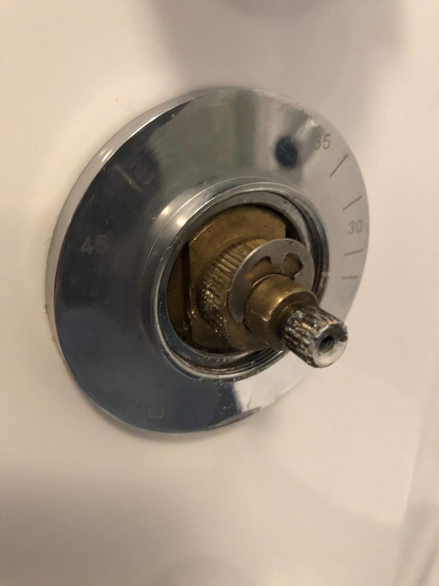

Vår duschblandare släpper inte igenom varmt vatten längre.
Minsta kugga längst fram och blanka andra delen snurrar, axeln inåt blandaren så att säga. Låsringen kommer loss lätt men verkar bara förhindra rörelse inåt.
Haft isär den för ett antal år sen men minns inte hur det gick till... är tämligen säker på att jag inte demonterade på baksidan av duschkabinen men det kanske jag måste ha gjort...
Någon som vet nästa knep?
  • Närbild av en demonterad duschblandare med synlig axel och temperaturskala.

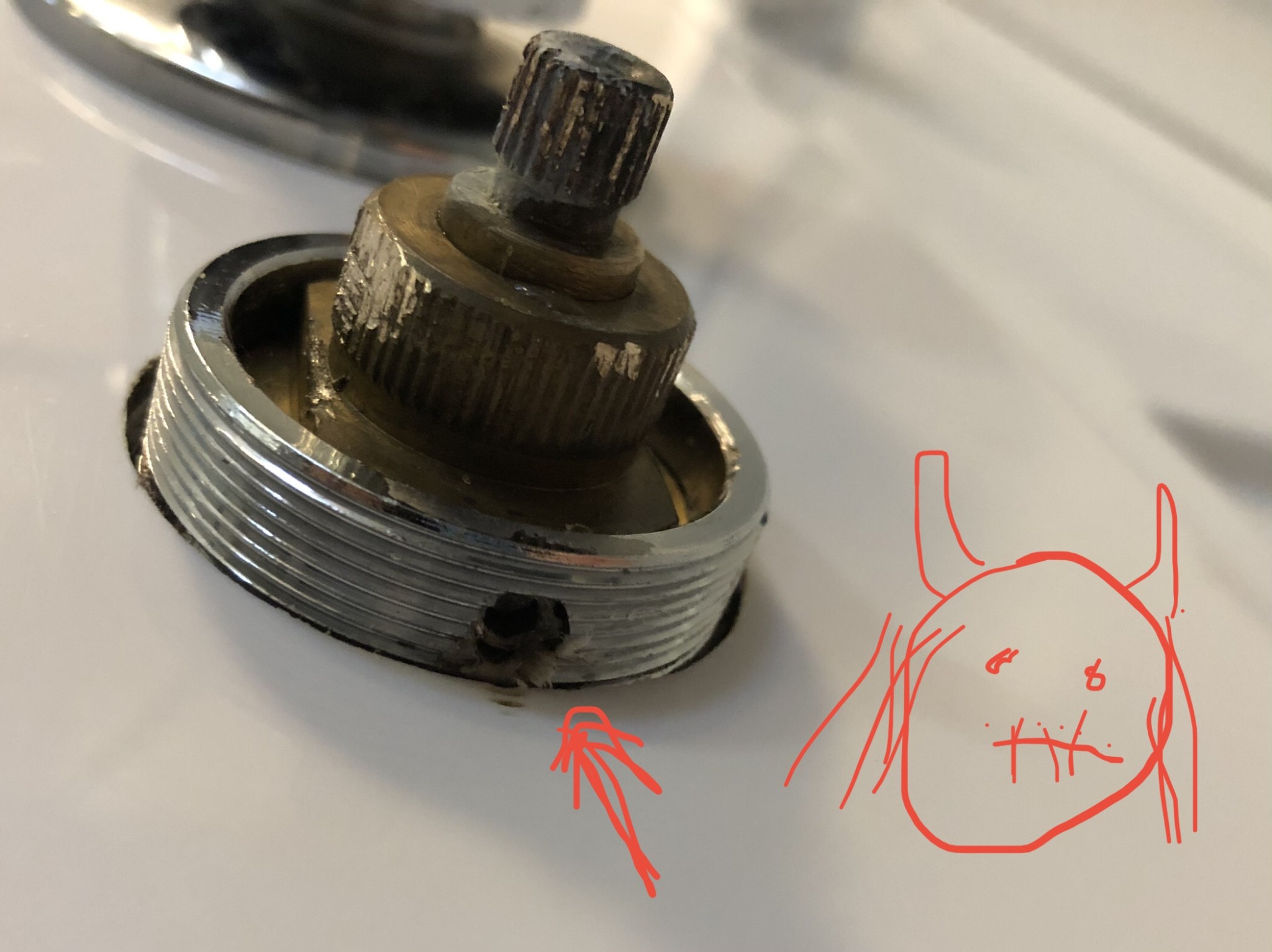

En till kaffe och minnet kom tillbaka...
  • Närbild på en skadad vattenkran med rost och kladdig teckning av ett ansikte som illustrerar en påminnelse.

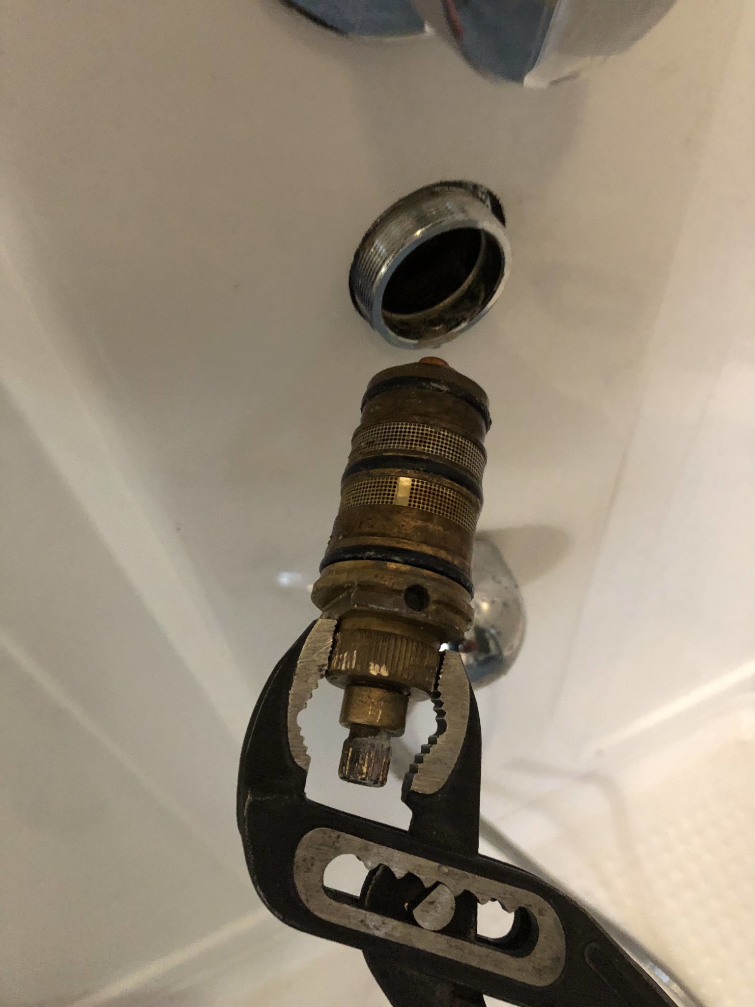

  • Tång som håller i en demonterad duschblandarkartusch under reparation.
