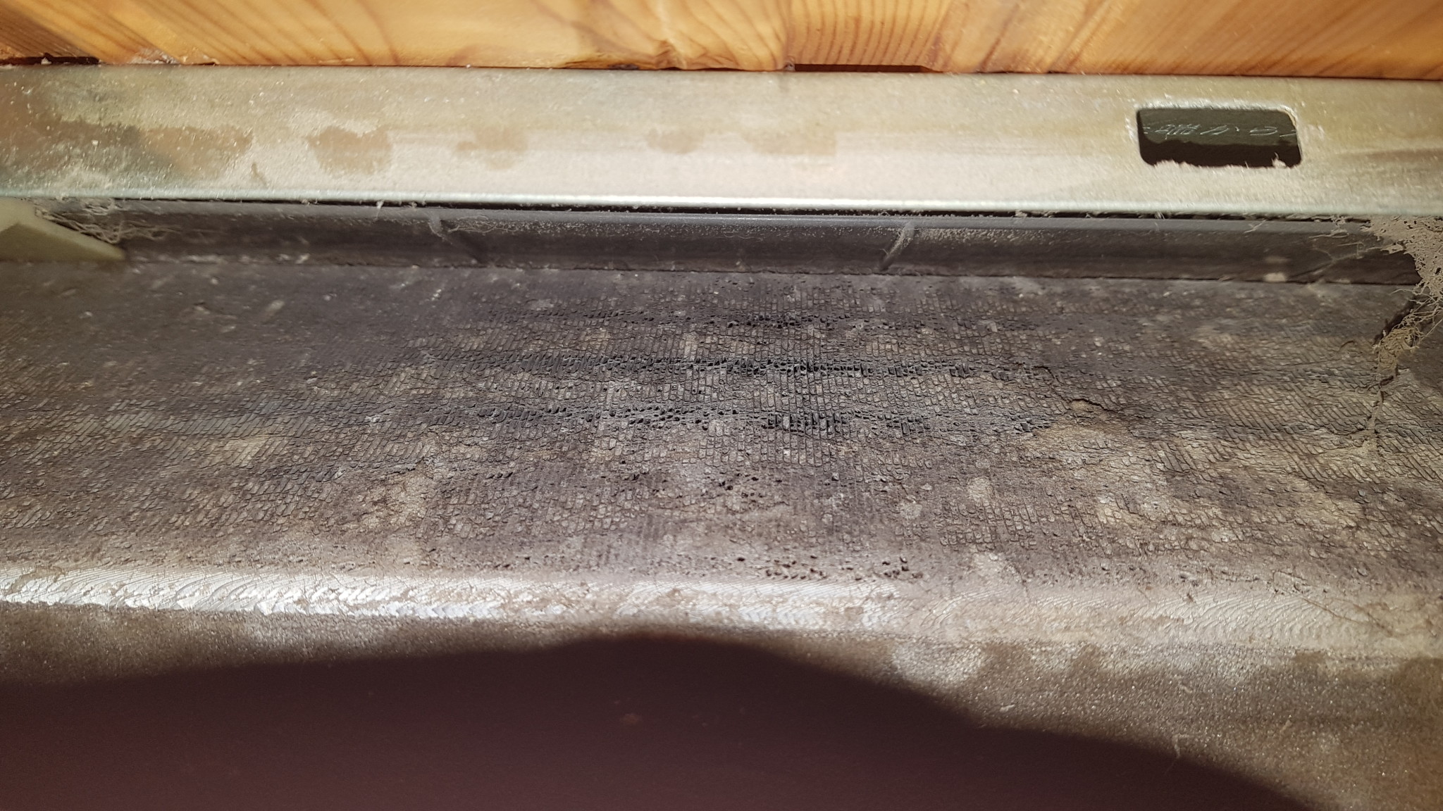

Någon som har demonterat plasthöljet runt en Fujitsu ASYA 9LCC eller liknande så att man kommer år fläkt och lameller runtom alltså inte endast framifrån?
Ser inga givna skruvar eller klackar och vill inte vålda utan att vet om det är på rätt ställe...
Det är en släktings maskin som ser ren o fin ut framifrån men med en spegel ovanifrån..jisses vilket äcklig pälsliknande ludd i mängder!

lossa de dolda skruvarna i framkant och snäppena uppe mot väggen

Dom sätt vansinnigt hårt efter 12 år....

Usch så det ser ut. Behövs dammsugning och mycket rengöringsmedel för att få bort det där.
Eller ångtvätt då en del rengöringsmedel skadar plastdetaljer ( uppsamlingstråget ) och även lamellerna om det är helt fel medel.
