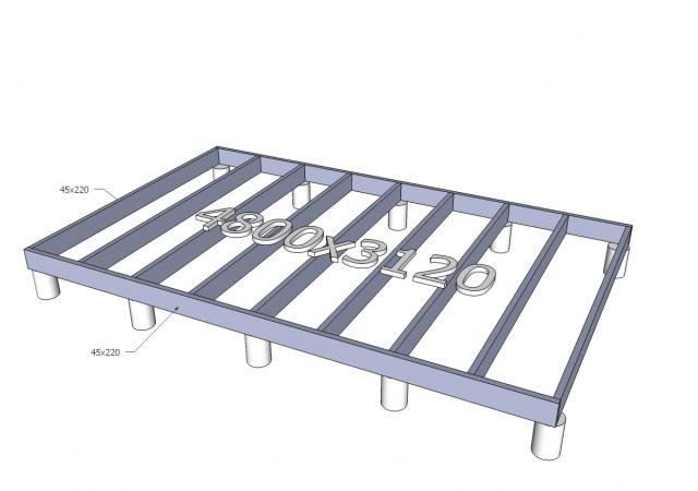

Här kommer en variant på hur du kan göra.
Sätt bara plintar där det är enklast att gräva ner till berget och hoppa över plintraden i mitten. Istället går du upp regält i dimension på golvreglarna. 45x220 med c/c 600. Se bif. skiss.
Om berget lutar bör du borra ner en liten bit 8 mm armeringsjärn i berget så att plinten står stadigt.
Att någon plint står i vatten har ingen betydelse. Man får bara tjälrörelser om man har tjälskjutande eller vattensjuk mark under plinten. Berg är helt perfekt att gjuta plintar på.
