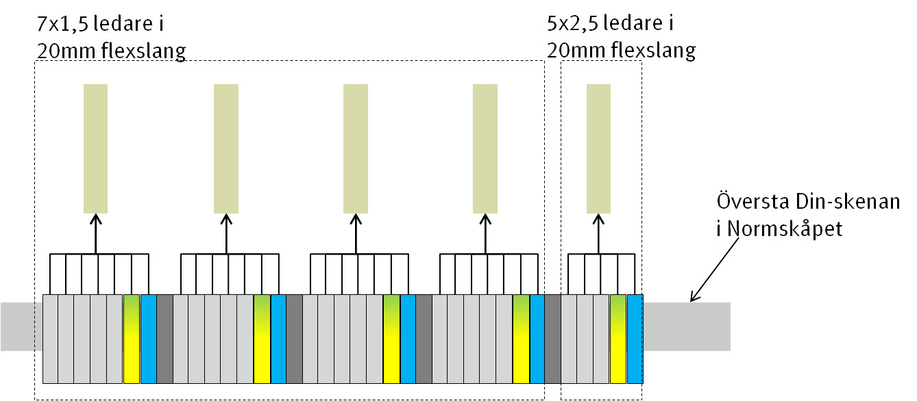

Är det någon som har erfarenhet av att plinta alla ledare i normskåpet vid tex KNX-installation?
Skulle vilja göra på detta sättet för att få flexibilitet vid framtida förändringar i KNX delen, så får jag enkelt möjligheten att dra om kablar.
Skall man i så fall lägga med egen plint för jord och nolla för varje Flexslang eller skall man sätta vanliga jord och nollplintar i överkanten på normskåpet?
Jag brukar göra så att jag plintar alla tändtrådar men drar fast fas och nolla och jord till sina platser direkt.
Men det är ju mest för snygghetens skull.
Fördelen med KNX och liknande system är ju att du slipper ändra i centralen.
Bortsett från ändring mellan dimmer/reläaktor då iof.
Men det är väl upp till var och en.
Det är ju sällan man behöver sätta jord eller nollledaren nån annanstanns än på jord eller noll.
Wago topjob kanske?
Eller motsvarande flervåningsplint från Phoenix eller Weidmüller,för att spara plats.
Fördelen med att plinta nollan är att du kan använda frånskiljbar plint, väldigt praktiskt vid eventuell jordfelsfelsökning
