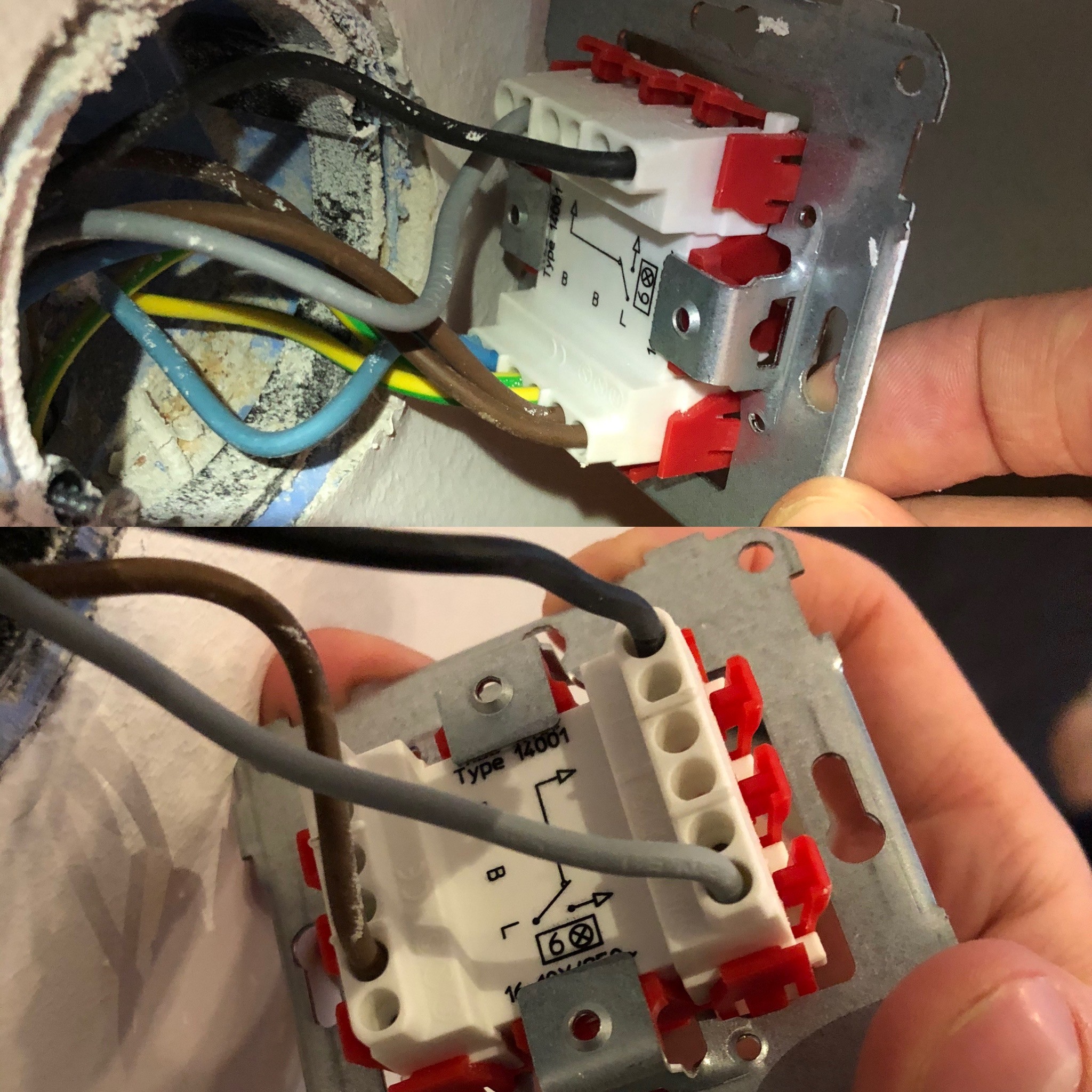

Jag har två vanliga lampknappar från Elko som kan tända och släcka vår kökslampa, ena sitter på ena sidan av rummet och andra på andra sidan rummet precis bredvid elcentralen. Nu är jag nyfiken på om ni kära Byggahusare kan ge mig era bästa gissningar
(i) hur lampknapparna är (trapp-)kopplade, och (ii) baserat på er gissning, hur ni i så fall hade kopplat in en Plejd-puck (dim-01).
Se bifogade bilder som stöd:
1. Hur båda lampknapparna är kopplade.
2. Hur plejdpucken inkl dess kontakter ser ut; och
Detta är i en nyproduktionslägenhet så låt oss utgå från att brun är fas, blå är nolla och grön/gul är jord.
Målet är att båda lampknapparna (med tillägg av en fjäder så de blir återfjädrande) kan användas för att separat var för sig slå på/av lampan och vid långvarigt tryck dimra upp/ner. Går det? Förklara gärna som för en femåring utan att hoppa över något steg.
För mig är det t.ex. inte självklart om fas/nolla/tändtråd ska kopplas in både i Plejden och i lampknappen osv. Borde jag skaffa någon extrasladd tjockare än Clas Ohlssons FQ 1,5mm2 för elektrikern att sätta in mellan plejden och lampknappen?

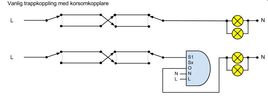

Om man gör en installation från början är det ju naturligt att göra så. Detta fall handlar om befintlig trappkoppling som ska styra en puck. Man måste inte där koppla om utan man behöver bara sätta en fjäder bakom vippan och ev vända strömbrytare så att tryck på övre delen sluter kretsen.
Är på IKEA, men i kväll kan jag fixa en skiss.
Under tiden, tag ett foto så dosans kablar syns.
Är det trångt så får kanske PLEJDen plats i en annan dosa.
Under tiden titta på inkopplings bilden i PLEJD förpackning. Det behövs 2 st fjädrar att sätta i dom två brytarna. Finns hos Classe, Kjell & Co osv.
Inga nya trådar, bara flytta vissa.

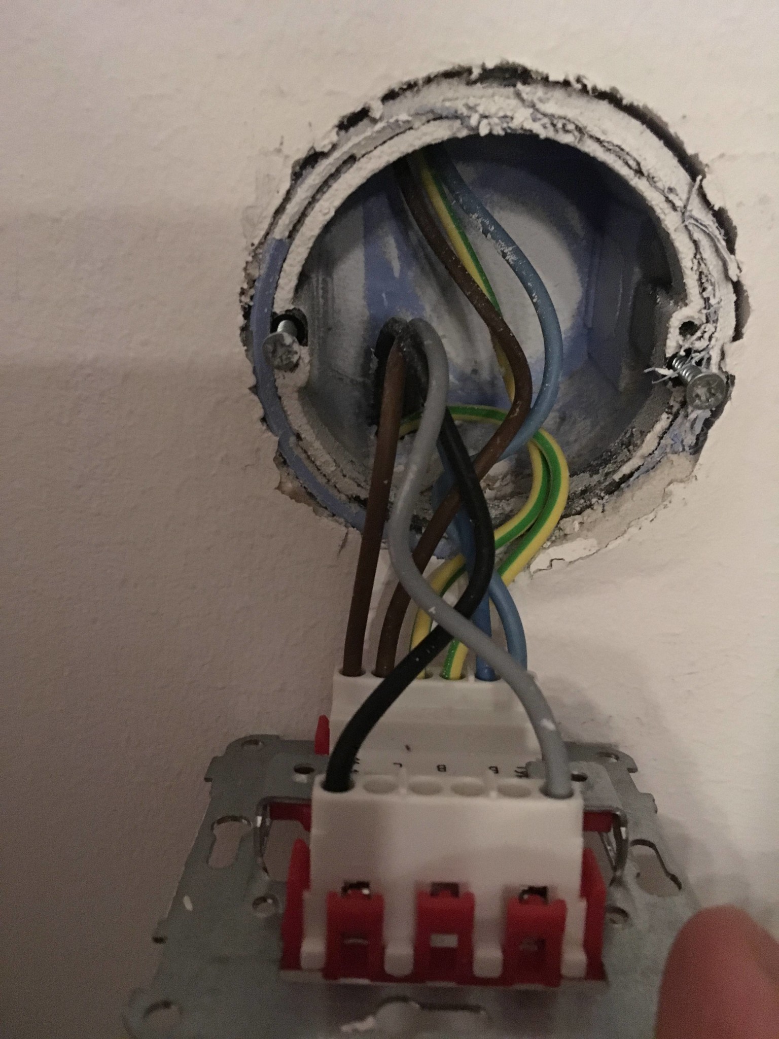

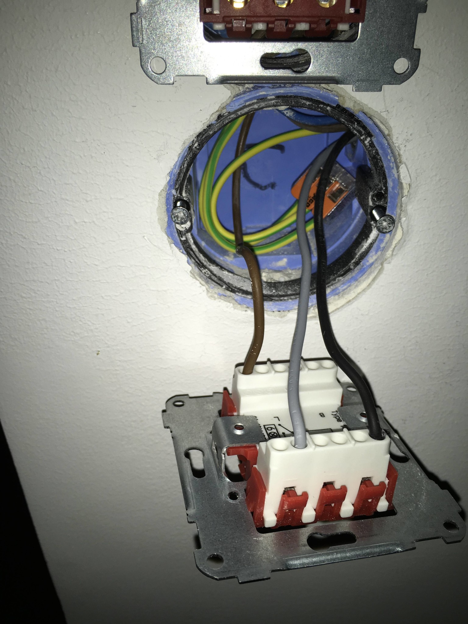

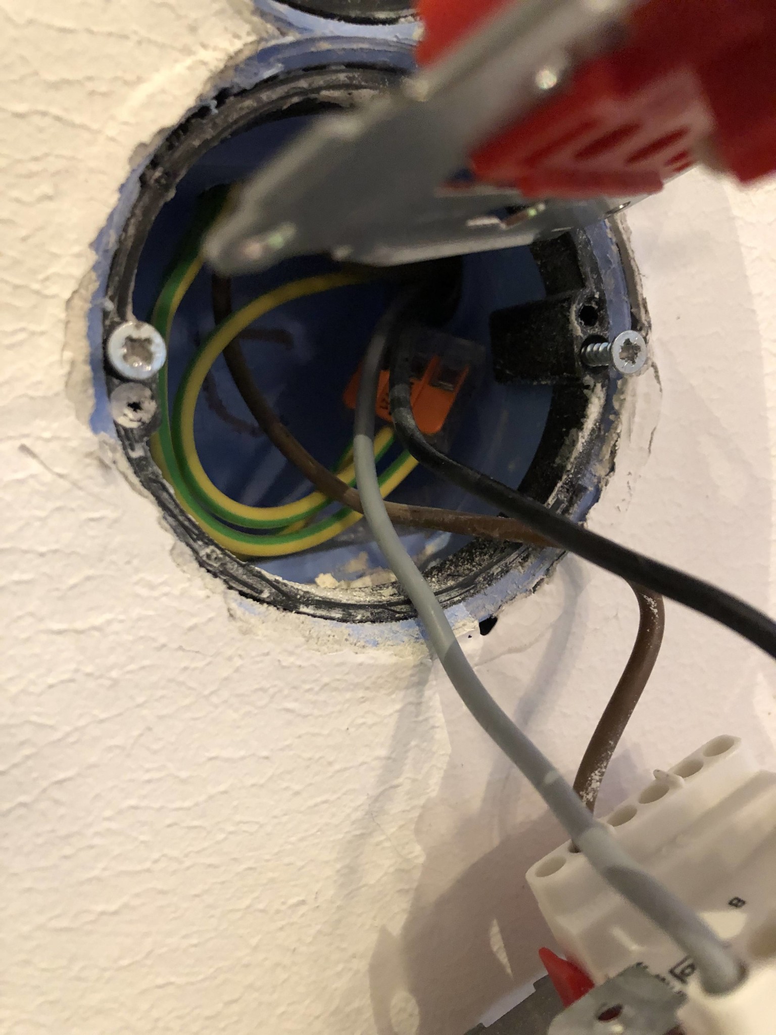

Hoppas det gick på bra IKEA! Här kommer två bilder som nog borde visa hur kablarna går:
Bild 1:
Brun går upp till/kommer från strömbrytaren ovanför
Grå och svart går ut åt sidan
Bild 2:
Bruna, blåa och gröngula trådarna - ena går upp, andra går ner (det finns ett eluttag nedanför)
Svarta och gråa tråden - båda går ner

I bild 2 behöver du inte koppla om något.L LillaRackaren skrev:Hej Leif!
Bild 1:
Bild 2:
Har som tidigare trådskribenter fått dåligt med napp på offerta-annonseringen. Endast ett företag i Haninge hörde av sig, så jag har börjat ringa runt lite och det verkar iaf finnas en elektriker i närheten som inte spottar i glaset över detta minijobb, dock att hans tillgänglighet är lite begränsad. Ska kolla vad Claes Ohlsons hemmafix eventuellt kan göra för mig. Tusan vad jag hade velat kunna och få göra detta själv. Klurigt för en oinsatt, men det kan väl inte vara raketforskning detta?
Bild 1 har du en blå och en brun i överkant, kan du dra och lirka ut några cm samtidigt se vart dom går.
Dessa två är troligen fas nolla som passerar till något.
Det är enklast att rita på papper hur det är kopplat.
Med all sannolikhet då det är en ny installation är färg att lita på.
Från elcentral kommer fas, nolla, jord in på brytarna i bild 2 och fortsätter ner till eluttaget.
Samtidigt får brytare spänning till den växlande kontakten och du får spänning antingen i grå eller svart mellantråd beroende på brytarens läge.
I den andra brytaren kommer spänning in antingen i svart eller grå och går vidare till lampan i brun tändtråd.
Detta är en normalt trappkoppling.
Det kan vara tvärt om också, det gäller att hitta den av de bruna trådarna som går till lampan.
Har du fler tänkbara doslock där man kan se om en tråd rör sig när man försiktigt drar i den. Så man hittar tråden till lampan.

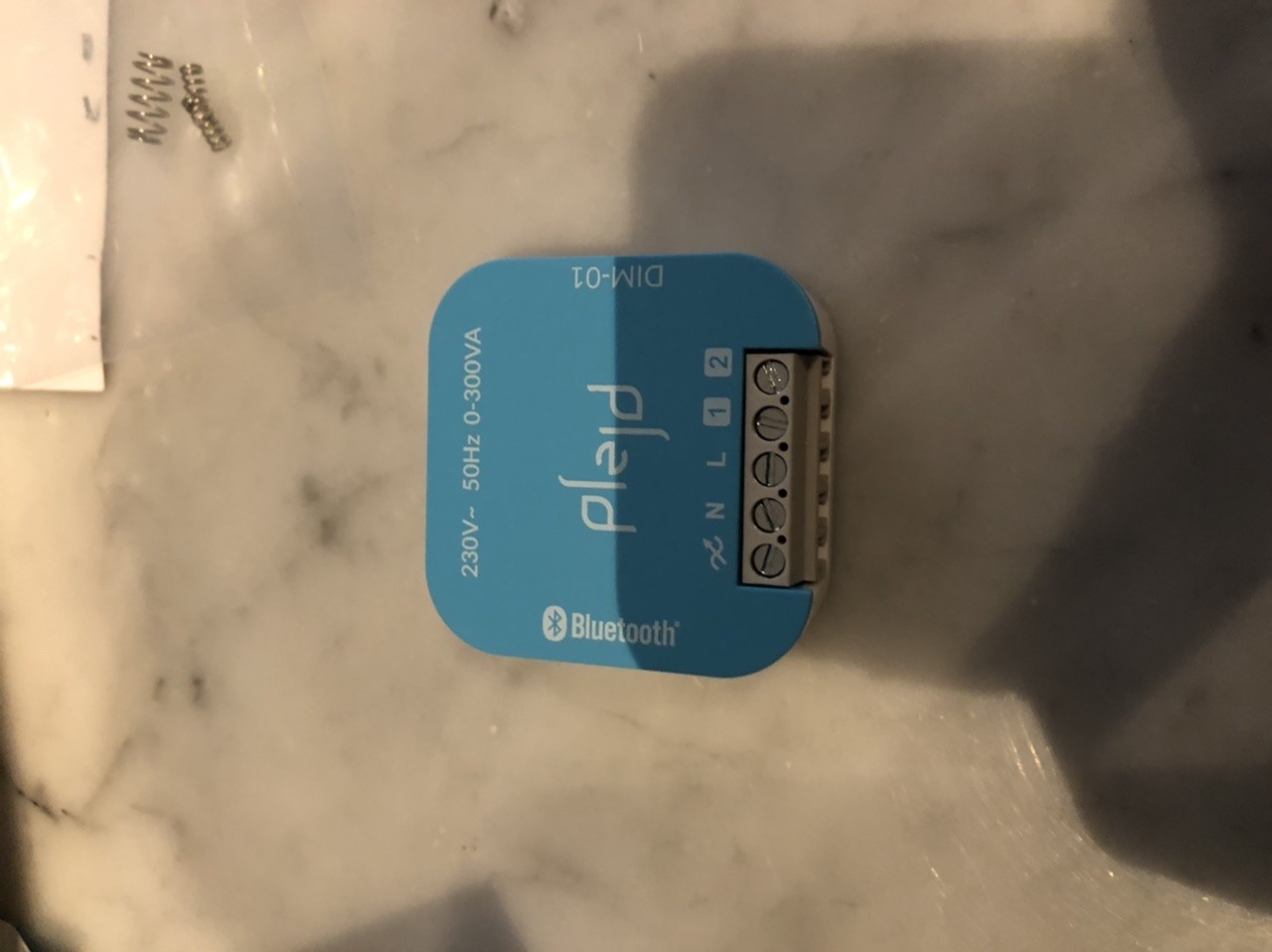

Nu till PLEJD.
Den behöver fas, nolla. Kan det vara dom som syns uppe i dosan?
Kolla på ritningar i PLEJD förpackning.

det var helt riktigt så att den ensamma bruna tråden som satt i strömbrytaren i bild nr 1 var tändtråden. Man kopplade in denna bruna tråd som last i plejden.
Den bruna och blå i överkant i bild 1 var fas och nolla, dessa kopplades alltså in i L och N i plejden.
Slutligen kopplades en tråd från S1 på plejden till samma plats som tändtråden satt i lampknappen.
Båda lampknapparna i trappkopplingen försågs sedan med fjäder så att de alltid var ”av” så att en kort tryckning numera gör att lampan tänds och en längre tryckning gör att den dimmar upp/ned.
Plejd-appen funkar bra såvitt jag kan bedöma, trots lite väggar emellan så når bluetooth-kopplingen överraskande långt.
