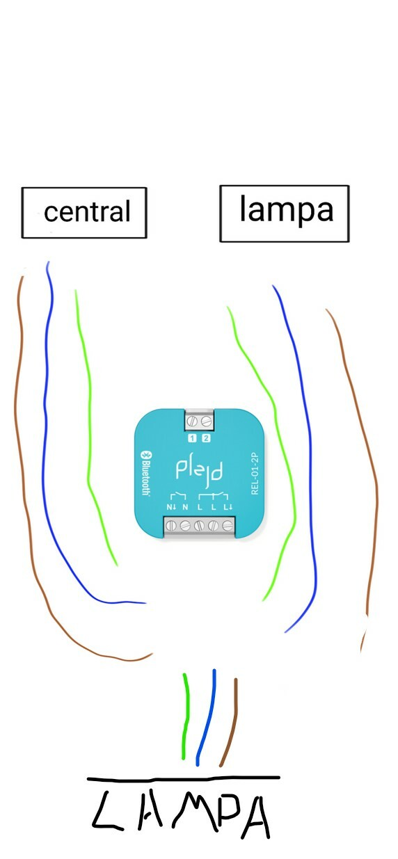

Jag lånar en bild från tidigare tråd.
Han skulle då koppla in en lampa.
Som jag förstår går det att styra två olika lampor med samma puck.
Hur kopplar man i så fall in den?
Jag har supersnyggt illustrerat min andra lampa.
  • Illustration av elinstallation med Plejd-puck som styr två lampor. Färgade ledningar visar koppling mellan central och lampor.

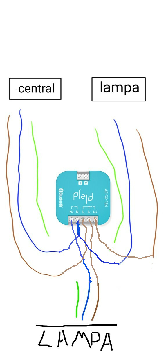

Den är inte gjord för det, men det går (men då har man fast fas på ena lampan och bryter nollan vilket aldrig är att rekommendera).
Skyddsjorden kopllas ihop utanför.
Diagram över elinstallation med kopplingsschema för lampa och strömbrytare, skyddsjord kopplad utanför enheten märkt "Plejd".

D Dilato skrev:
Den är inte gjord för det, men det går (men då har man fast fas på ena lampan).
Skyddsjorden kopplas ihop utanför.
Stort tack!
Det finns ingen annan Plejd puck som kanske bättre lämpar sig då?
Det gäller en fast lampa och ett "jullampa" .
Finns det någon nackdel att använda den på det sättet, även om den inte är gjord för det?
B bästeherrlind skrev:
Stort tack!
REL-02 är rätt produkt.
Uppenbart eventuellt farligt att det ligger en fast fas på ena lampan även när den är släckt.

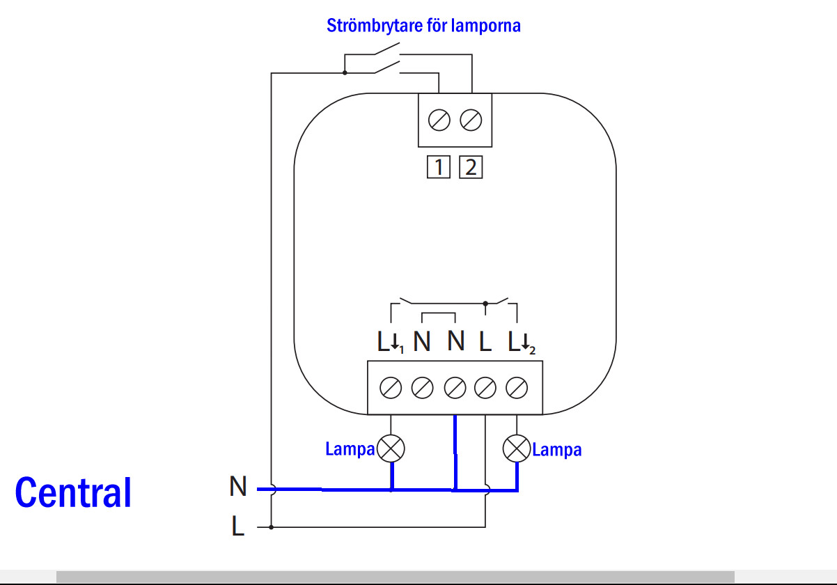

B
D Dilato skrev:
Om Rel-2 är bättre lämpad är det klart bättre att använda den :) Hur kopplar man den då?
  • Blå Plejd REL-02 enhet med anslutningsschemat för central, uttag och lampa, visas med färgade kablar.
Det står i manualen.
Strömbrytarschema för lampor i central med inkopplingar för L och N, samt två utgångar till lampor, från Plejd manual REL-02.
nilsiissat
Isabell Osju
Med rel 01 kan du enbart koppla båda lamporna ihop. Med rel02 kan styra dem separat.
Ska du enbart ha "av och på"-funktion så gillar jag att montera controller.
Vill man ha dimfunktion; dim01 eller dim02 om man vill ha dem separat 👌
