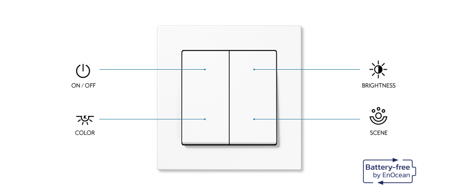

Någon som känner till likande produkt som Hue dimmer? Dvs som är som en fjärrkontroll som sitter på väggen som en vanlig dimmer. Kommer köra Jung LS990 överallt så kan inte ha någon annan random brytare på väggen. Känns ju helt skit att köra en batteridriven. Måste ju inte vara från Philips eller vara kompatibel med Philips, kan ju bara köpa en annan brygga.
Bygger ju ett nytt hus så satsar gärna på framtiden men att nya lampor som är Zigbee är inte ett alternativ. Har spotskenor/spottar/armaturer för ett 250kvm hus så kommer inte gå ifrån Zigbee efter den investeringen.
Duger knappar, eller vill du ha vred?B Bashi skrev:Någon som känner till likande produkt som Hue dimmer? Dvs som är som en fjärrkontroll som sitter på väggen som en vanlig dimmer. Kommer köra Jung LS990 överallt så kan inte ha någon annan random brytare på väggen. Känns ju helt skit att köra en batteridriven. Måste ju inte vara från Philips eller vara kompatibel med Philips, kan ju bara köpa en annan brygga.
Dimmerpuckar fungerar ju med knappar .
Hm, Philips har tydligen en egen dimmer-brytare för Hue-lampor som bara sätts på vägg och verkar designmässigt passa ihop med dina tyska brytare, se här.
Osäker dock om det finns en puck som är för Hue-specifik utöver den batteridrivna som avhandlades tidigare, självklart finns det de som är kompatibla med Philips Hue, men det betyder bara att de funkar ihop och kanske inte är ämnade att styra smarta Hue lampor. Alltså, inte som jag tänkte i början..

Philips Hue-pucken är en fjärrkontroll avsedd för Zigbee-ljuskällor.B Bashi skrev:
Det finns fjärrkontroller som ser ut som strömbrytare och som drivs av kinetisk energi, dock blir ju känslan i dem annorlunda. Här är ett exempel på Friends of Hue (dvs. kompatibel): https://www.kjell.com/se/produkter/...sk-fjarrstrombrytare-for-vaggmontering-p51601B Bashi skrev:
Jung har produkter som är kompatibla: https://www.jung.de/en/10245/products/technology/transmitters-for-philips-hue/B Bashi skrev:
Men varför strömbrytare över huvud taget om du vill kunna styra all belysning från Hue-appen och liknande?
Det är väl bättre att bestämma vilken fjärrkontroll du vill ha.
Det finns fjärrkontroller som ser ut som strömbrytare och som drivs av kinetisk energi, dock blir ju känslan i dem annorlunda. Här är ett exempel på Friends of Hue (dvs. kompatibel): [länk]
Jung har produkter som är kompatibla: [länk]
Kunde inte bli bättre.
Tänker att de alltid är skönt att ha en brytare. Tänker typ om gäster är hemma eller om man bara snabbt vill kunna släcka utan att prata med assistenten. Därav viktigt att ha egentligen alla 3 lösningar. Släcka fysiskt via brytare, via app, via Google Assistant.

Det är skillnad på en strömbrytare som verkligen bryter strömmen och en fjärrkontroll som ser ut som en strömbrytare. Fjärrkontrollerna som ser ut som brytare fungerar ju inte precis som en brytare:
Så de är ju inte direkt lätta att använda för gäster.
