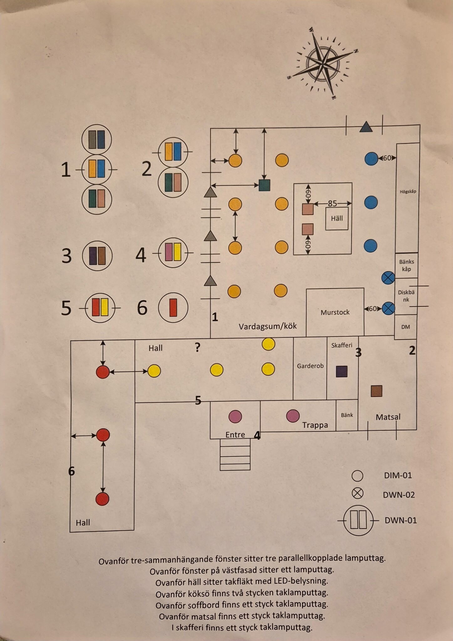

Håller på att dra slang till spotlights här i mitt "nya" hus. Blir inte riktigt klok hur jag ska dra slang, mellan vilka zoner alternativt vilka plejd - grejer jag behöver.
Ritning av ett hus med markerade belysningszoner och instruktioner för eldragning och styrsystem för spotlights.
Här är min, fackmannamässsigt, designade ritning över belysningen i huset.
Det vore trevligt att kunna styra allt från telefonen, åtminstone bestämma vilka strömbrytare som släcker/tänder vad.
Helgarderar jag mig om jag sätter DIM-01 i alla apparatdosor? 😅

En uppdatering bara.
Kom på att EXT-01 löser problemet till 1/3 av priset typ 👍 då sätter jag ECT puckar bakom alla strömbrytare som ska styra dwn-spottarna 🙂

Om du har möjlighet kan du dra en extra tråd från brytaren till en av spottarna. Då behövs ingen plejdpuck alls, bara en återfjädrande brytare. Sen kan du i appen välja vilka spottar som ska styras av brytaren. En, alla eller bara en del av dem.
