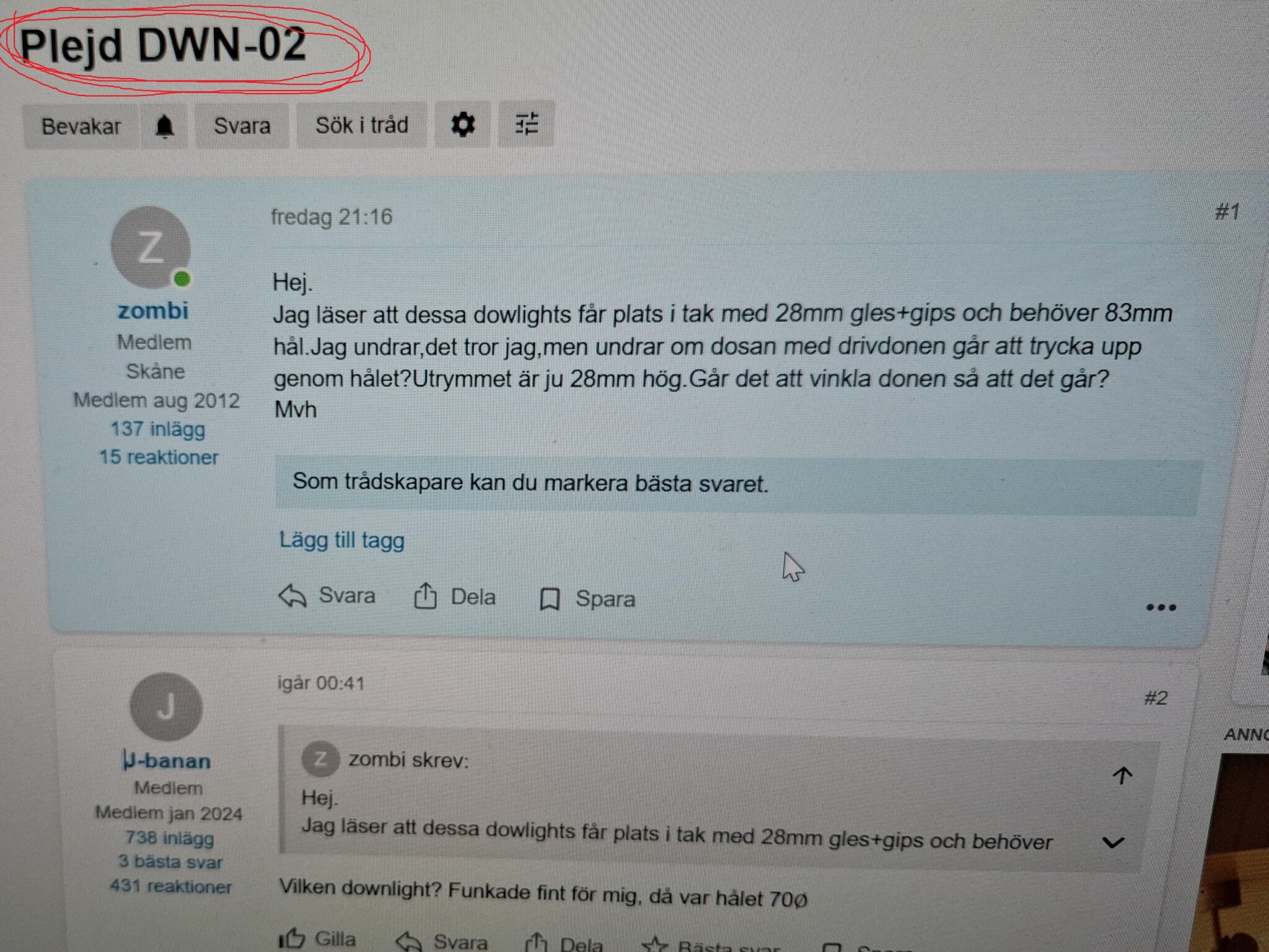

Hej.
Jag läser att dessa dowlights får plats i tak med 28mm gles+gips och behöver 83mm hål.Jag undrar,det tror jag,men undrar om dosan med drivdonen går att trycka upp genom hålet?Utrymmet är ju 28mm hög.Går det att vinkla donen så att det går?
Mvh

Vilken downlight? Funkade fint för mig, då var hålet 70∅
Namnet står där: Skärmdump av ett forum med inlägg om downlights och håldimensioner, rubriken visar 'Plejd DWN-02'.

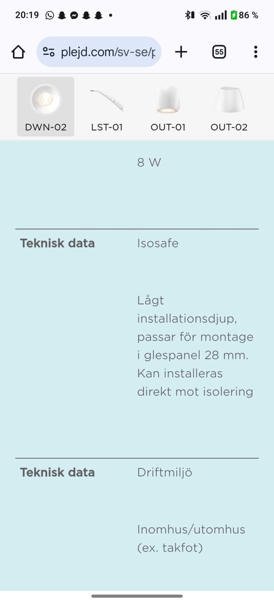

Rekommenderar kolla typ plejds hemsida så står det👍
Teknisk data från Plejd: 8W, Isosafe, lågt installationsdjup för 28 mm glespanel, direkt mot isolering, inomhus/utomhus användning, exempelvis takfot.
