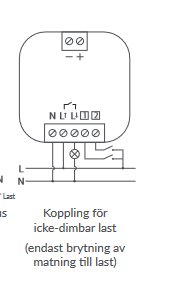

Visst kan man sätta en plejdpuck bakom ett vägguttag ? Det vill säga i motsats till att sätta den i tryckknappen…..
Kopplar man nåt annorlunda i den ändan i motsats till i knappen?

Är vägguttaget styrt av en vanlig väggbrytare?
Ja men precis…
Då får du först säkerställa att där att konstant spänning vid uttaget som sedan kan mata passande Plejd-enhet. Kanske behövs ytterligare en ledare mellan väggbrytare och Plejd-enhet om du fortsatt vill använda en väggbrytare för styrning.
Schema för koppling av icke-dimbar last med Plejd-enhet och väggbrytare.
Ok, nej då funkar det inte som jag tänkt… jag tyckte mig läsa någonstans att det gick ”lika bra”….
Då är det nog bättre att sätta i knappen trots allt…

Nöjer du dig med att bara kunna reglera o styra via app eller fjärrströmbrytare så går det alldeles utmärkt att sätta in en plejd bakom uttaget.
köper du plejd pucken du vill ha och ringer en elektriker kan det ju vara värt den timman de kommer debitera.
