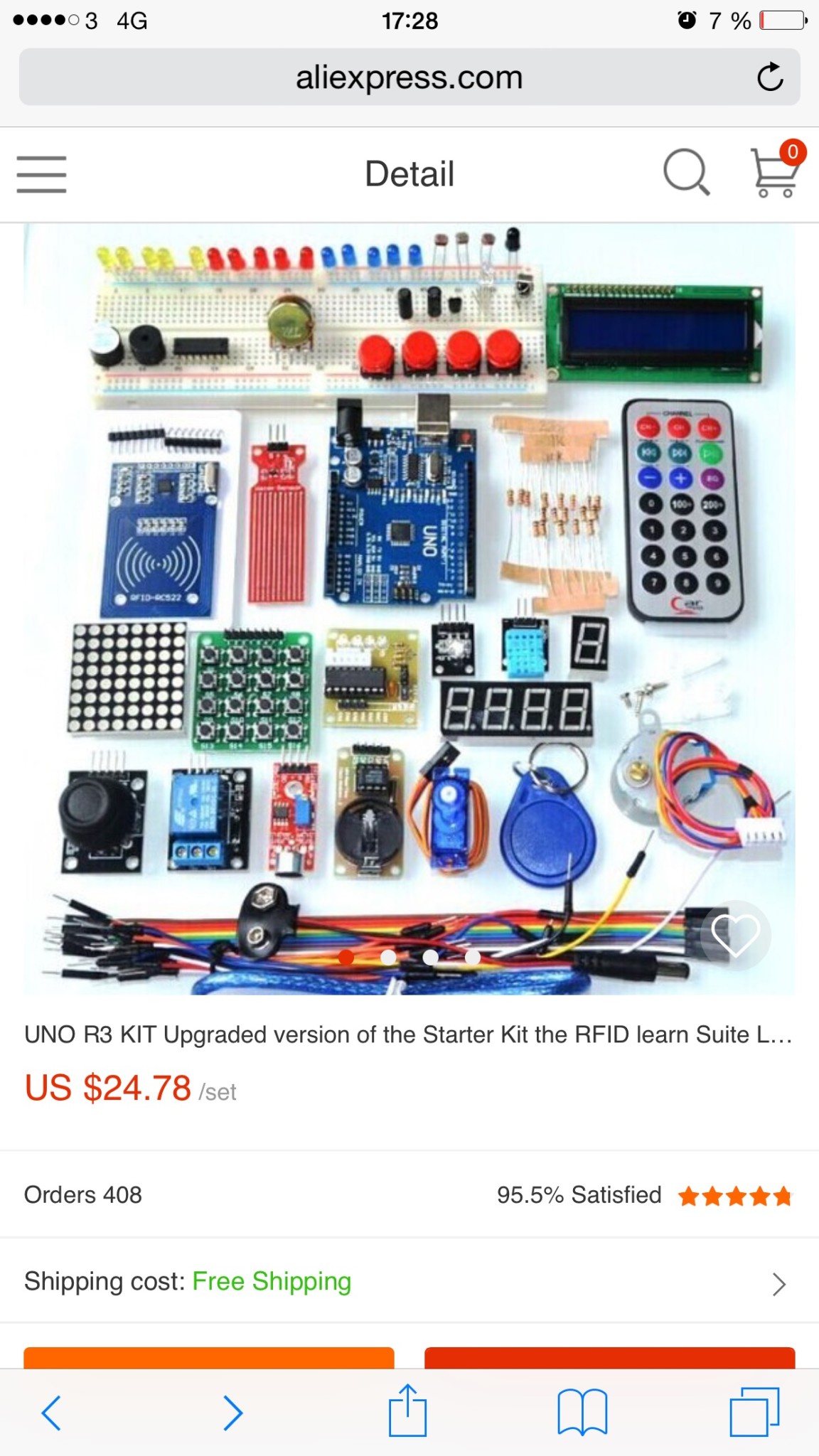

Kitet du beställt är ju perfekt för olika lab med Arduino, det är som sagt en mycket enkel och framkomlig väg att närma sig microkontrollern utan att fastna och gräva i detaljer till att börja med. Och ska du använda den till något i verkligheten se främst till att ordna vettiga interface till dina I/O-signaler, kanske främst där det kan krångla till sig lite när man lämnar labplattan.

En dum fråga
Har fått Arduino kitet
Har laddat hem mjukvara och ska installera drivern
Men datorn vägrar att köpa dom.. Säger bara fel.. Fel.. Fel..
Har googlat och följt anvisningar men börjar ha ett svagt minne om att Kina kopiorna kunde ha problem med detta?
