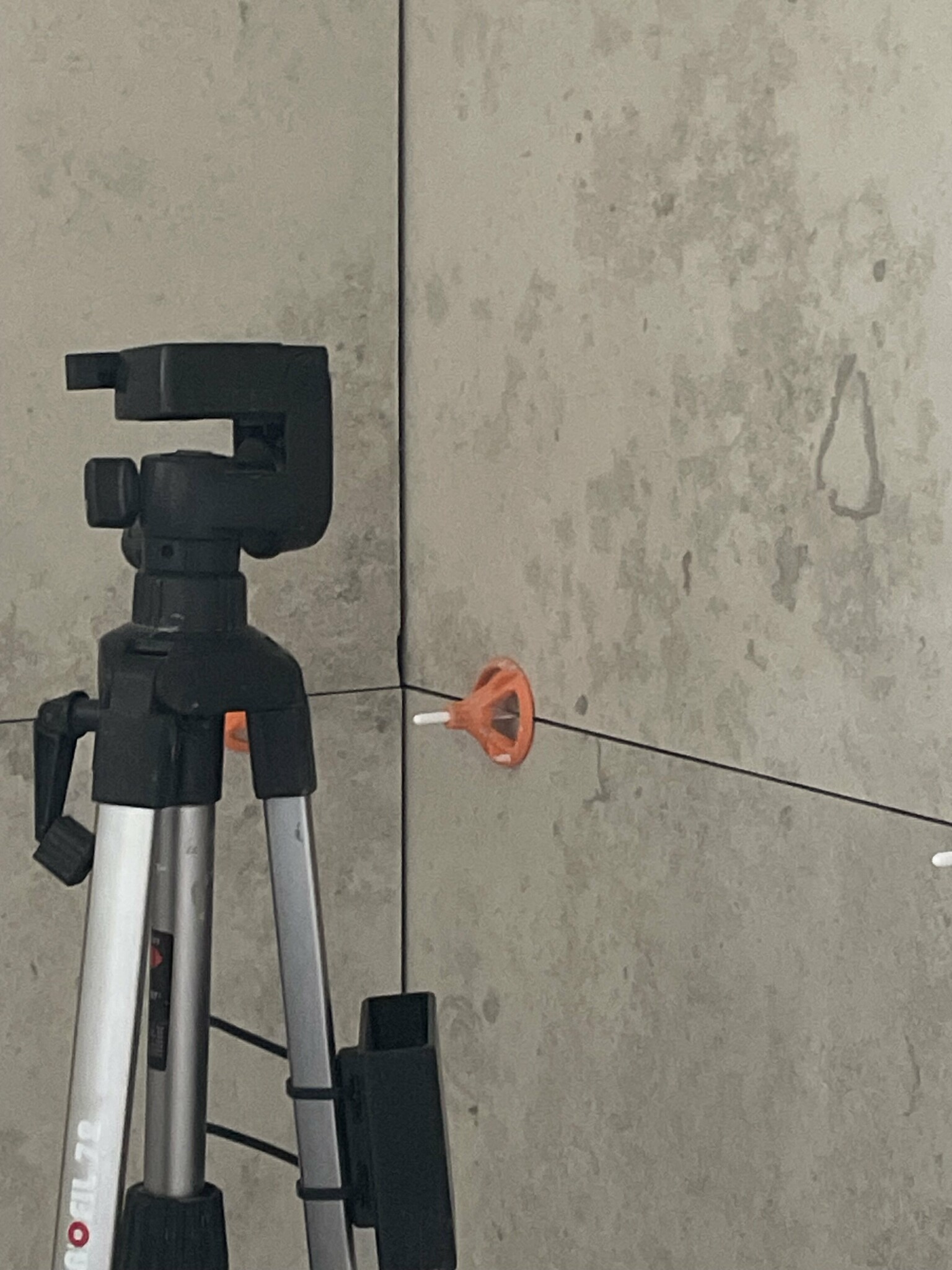

Vi håller på och renovera badrummet och jag upptäckte precis att plattsättaren satt upp en platta med slag i kanten. När jag påtalar det svarat de ”ja med det kommer döljas av silikonsträngen”. Är det acceptabelt? Jag vill inte ha breda sillikonsträngar i ett nyrenoverat badrum.

Krävs det en extra bred fogsträng för att dölja skadan skulle jag inte acceptera det.
Känns slarvigt om man inte sorterat ut skadade/felaktiga plattor innan man monterar dem, men är det en tillskuren kant som inte är helt perfekt är det väl rimligt att låta det passera om skavanken inte är större än att den i sin helhet kommer att döljas av en normal fog.

Råkade dubbelposta, bild finns i andra inlägget men lägger in en bild även här.

  • Ett stativ står framför en vägg där kakelplattor håller på att monteras. Orange kakelhållare kan ses vid kakelskarvarna.

Men vad är en normal fog? Hur bred får den vara? Nu verkar det bli en silikonfog på 5-7 mm, mer än dubbelt så brett som övriga fogar.
Låt han silla det där först, avgör sen. Silikonen bör ju matcha så det blir (osynligt) jag personligen som är plattsättare hade inte satt upp den plattan

Plattan byttes.
Och under helgen upptäckte vi att de skurit ut för foder runt fönstren trots att vi sagt till att vi ville ha klinker ”mot fönstersmygarna och lämnat ritning på det.
Det gjorde de om under dagen idag och idag har de även dragit silikonfog.
Känner att tilliten inte är den bästa just nu och jag undrar vad som egentligen är normalt. Runt toafixturen är glipan mellan fixtur och vägg 5-6 mm, som täcktes med en silikonsträng som totalt blev minst 8 mm.
Är det ok?
Känns sjukt slarvigt och vi tycker att breda silkikonsträngar tar ner hela intrycket.
Vi diskuterade detta fredags när plattan på bilden byttes. Ändå läggs nya, breda silikonsträngar.
Är det bara att acceptera?
Hade tänkt renovera ett badrum till men nu börjar vi fundera på att göra mer själva, känns sjukt trist att det ska slarvas så när man betalar så mycket pengar.

Kanske fel ord, upphängda toalettstolen menade jag.
Så vi ska anlita en extern besiktningsman?
Nu är ju glipan silikonad, är en glipa 5-6 mm ok blir ju silikonfogen bredare än så och upp till en cm om den ska bli jämn på båda sidor.
Ser bara tråkigt hemmabyggt ut.

Svårt att avgöra vad de tittar på men när jag läste detta kändes det inte som att det skulle vara silikonet s bredd som de fokuserar på. Tyvärr.

Besiktningsmän kontrollerar både funktionella krav och estetiska krav enligt olika branschregler inkl. AMA.
[länk] sidan 24 - 26

Och som jag tolkar texten är 5-6 mm glipa mellan plattorna helt ok. Får acceptera att det ser lite b ut och välja mindre plattor när vi renoverar nästa badrum.

Kontakta BKR och hör vad de tycker.
