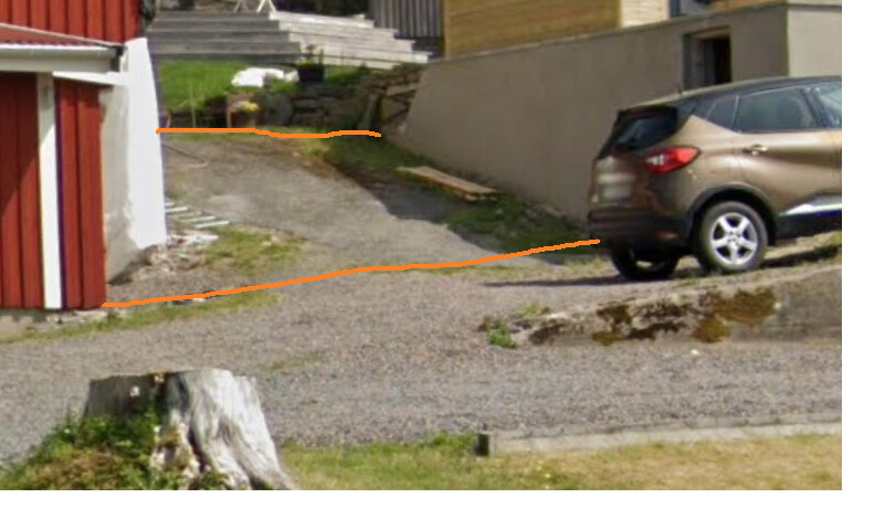

Jag har en gammal gård och vårens projekt blir att fixa till uppfarten. Nu är den ju tyvärr inte så ABC utan består av lite olika nivåer och inga linjer är raka och allt lutar lite hit å dit...
Det alternativet som väger tyngs i nuläget är att köra "gårsgrus" typ där bilen står i bild och där man nu ser grus och plattsätta backen upp där jag har markerat med oranga linjer. I slutet av backen kommer det en gammal granithälls plan Det är typ 8m brett och absolut inte jämn brett mellan hus och lada.
Så är det någon som har tips på hur man ska planera plattsättningen. Hitta någon linje i mitten som är pararell med "granithällsplanen" typ och jobba sig ut mot sidorna, kapa sista stenen på alla rader åt båda håll är ju ett alternativ tex.

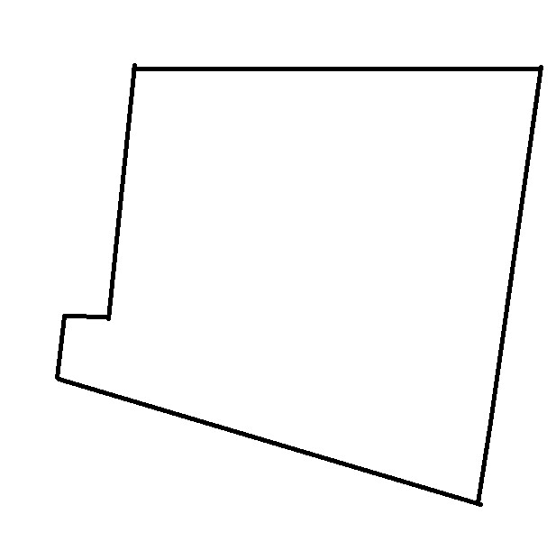

Sedan har ja lite svårt att se hur man ska avsluta i nederkant. Finns ingen uppenbar linje där heller. Tänk att den ser ut som nedan skiss. Så frågan är ju också om det ens är en bra ide med plattor....
Att plattsätta allt, dvs +200kvm känns lite övermäktigt och kommer se lite väl modernt ut. Att grusa allt är ett annat alternativ
Inga klockrena ideer. Tidigare har det legat asfalt men den har gått sönder genom åren pga att det har grävts avlopp dränerats grävts fibeer och el

Kör ni upp för backen? Om inte skulle jag anlägga två rabatter på sidorna och grusa en gång i mitten.
Går det att grusa även där du markerat med orange eller kommer bara gruset att åka ner för backen då om man kör på det?
Om ni ska sätta plattor där som ska vara körbara måste ni gräva ur rejält och fylla på med kross. Hur mycket beror på dels vad det är för jord och dels på hur ojämnt det är.
En risk med stora plattor är att de knäcks av bilen om inte underarbetet är ordentligt. Mindre plattor/sten är inte lika känsligt.
Tänk också på att vissa typer av marksten kan bli hala både av is och av regn.
En variant av idén ovan från @Småbrukaren är ju att grusa körspår för bilen och ha rabatter/gräs på sidorna och i mitten, i den delen du markerat med orange.

Ett alternativ kan vara asfaltkross. Det ör billigt, lastbilen lägger ut det (prata med åkeriet i förväg) och sen behöver det bara köras till. Kör ni bara ibland så kommer det dröja länge tills det eventuellt blir spår och då lägger ni i princip bara på mer i spåren.
Strö över ljus sand i slutet av tilljämningen så smälter det in snabbare i miljön och risken för asfaltkladd minskar.

Hej. Ska du ha plattor där behöver du bygga upp marken med stödmurar och ha trappor för att få en yta som går att gå på. Fallet där är ju i hästväg. Då kan du också ha planteringar där du inte har gångar, med buskar eller valfritt grönt.
Om du bara skulle lägga plattor rätt upp och ner på den ytan så är det som gjort för benbrott vintertid.

Håller med vad som är skrivet och vi har gått ifrån plattor och tänker väll mer grus nu. Men asfaltskross vad är det nu för tiden? Låter inget vidare miljövänligt att ösa på med klet från det eller är det fördommar bara?
