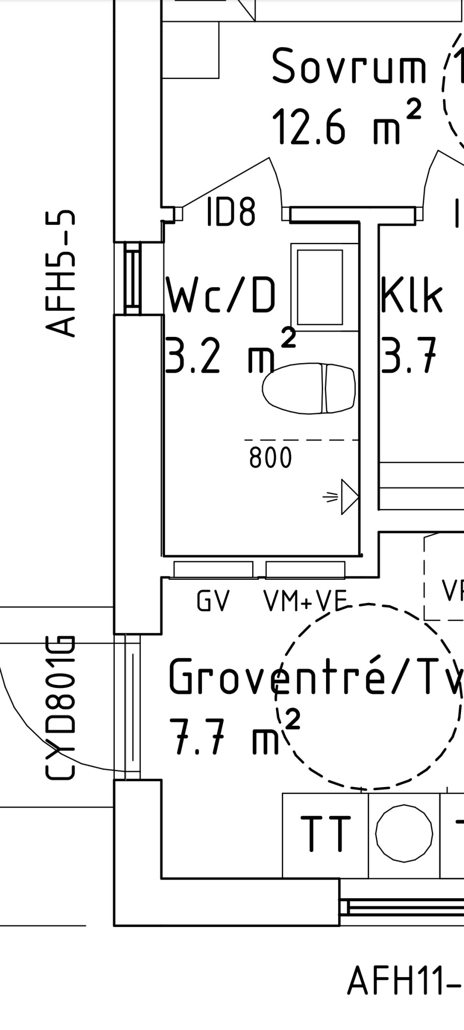

Vi har 30x30 på golv. Ska vi ha mindre plattor vid duschzone, 15x15?
  • Antal röster
    5
M
Hej, behöver lite tips och inspiration. Vi är i valet och kvalet på hur vi ska välja att lägga plattor vid duschzone.
Badet är 3.2kvm med toalett och dusch (lägger med planlösning). Väggarna är halvkaklade (helkaklat vid duschzone), på golvet är det 30x30. Tänkt använda designbrunn med kakelplatta.
Blir det snyggt att gå ner till 15x15 vid duschzone? Blir det för mycket intryck/rörigt på ett litet bad med 3 olika plattor? 10x20 vit halvkaklade väggar, 30x30 på golv med 15x15 vid duschzone.
Ska vi köra på med 30x30 över hela golvet? Och krävs i så fall kuvertskurning?
Någon annan lösning som vi inte tänkt på för duschzone/golvbrunn?
Tack på förhand!
//Mahlin
  • Ritning av ett badrum med beteckning WC/D på 3.2 kvadratmeter med dusch, toalett och planlösning.

Kör med 30x30 cm över hela golvet och gör en kuvertskärning runt brunnen. Snyggast så!
