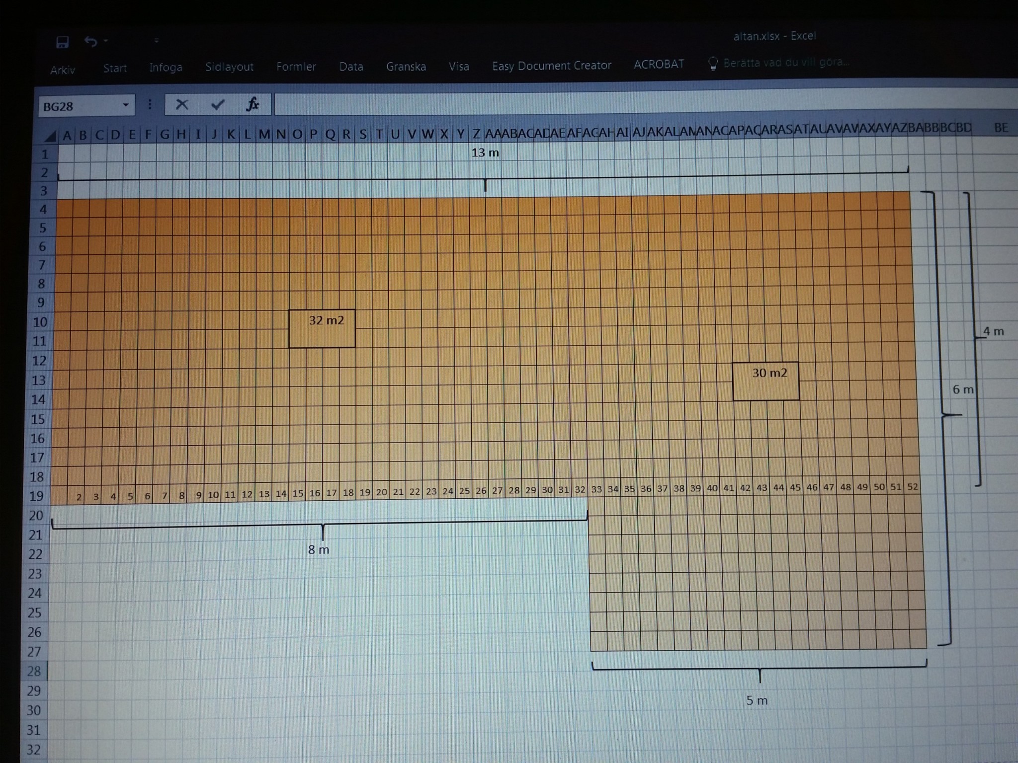

Hej, vi flyttade in i vårt nybyggda hus i september förra året och nu är det dags för altan.
Där vi ska ha altanen är det sand säkert en meter ner eftersom det var rätt sankt där vi skulle sätta huset. Vi kommer att bygga en altan på ca 60 kvm och frågan är då vad jag ska ha under? Eftersom grunden till huset bara består av L-block med ett par cm betong i ytterkant är det inget alternativ att sätta en bärlina i den utan den måste ligga friliggande.

Men frågan är om man skulle kunna använda betongplattor istället att sätta altanen på?
Och hur mycket underarbete med stenmjöl/makadam/grus behövs i så fall? Det blir ju säkert inte

Altanen kommer att vara 13 m lång totalt. På en del kommer den att vara 8 m lång och 4 m djup, och nästa del är 5 m lång och 6 m djup. Som ett liggande L ungefär. se bild

Ja rev precis vår gamla altan, där satt en bärlina i väggen, och sen 95x95 stolpar 4,5 m ut, mellan stolpen o bärlinan hade de bara satt leca block o pallat upp med. Stått sen 1988 och på sandmark.
30 plintar ? Min blir runt 85 kvm med 17 plint totalt. Kommer köra med 45x170 både i bärlina och bjälklag

Hej buspojken....hur får du bara ihop 17 plintar till 85 kvm? Hur grova reglar har du då?
Om jag tittar i spännviddstabellerna som finns så för mina 45x170 så kan jag max ha 2.7 m mellan plintarna och
högst 1,7 m mellan plintraderna. I mitt fall blir det nästan 30 plintar (27 för att vara exakt)...
