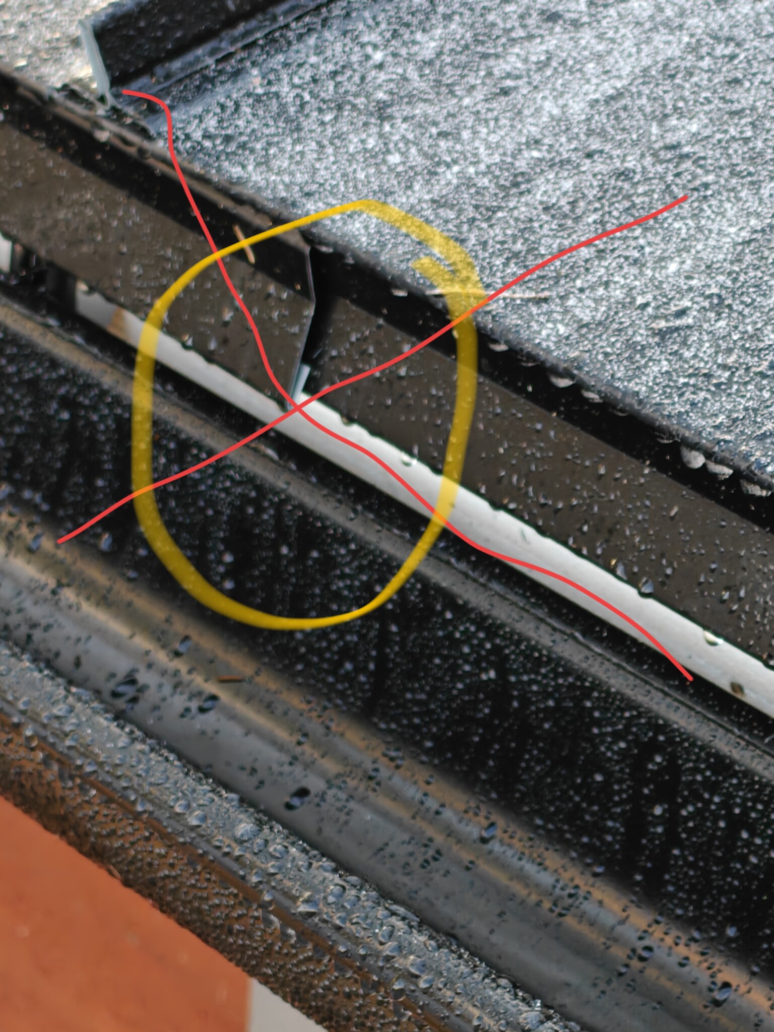

Ska fotplåt inte skarvas?
Jag tycker det inte är fackmannamässigt utfört.
  • En skarvad fotplåt på tak med röda och gula markeringar för att visa bristfälligt utförande.
Normalt lägger man väl den med överlapp..
Är det någon annan plåtlist som ansluter ifrån vänster?
Jag tycker det är fel..
Men kolla monteringsanvisningen
I min värld är det dessutom fel fotplåt... takplåten ska hakas runt fotplåten..
Nissens och 1 till
Det är en stora firma som jobbar såhär.
Tyvärr fattas kompetens görom gör rätt har jag påpekat.

Är det bandtäckning som plåtslagaren tillverkar eller är det planplåt ifrån tex. Planja Trend eller liknande?

Det är alltså vesivek som gjort detta , är inte förvånad
Bara att ringa och be dom göra om det .
Håll inne betalning

Ingen bandtäckning,klicktak

Ja det ser så ut men fotplåten överensstämmer inte med dom taken jag har sett..

Jag vet inte om fotplåt är av rätt typ.
Denna har jag fått.
Jag har precis pratat med en erfaren plåtslagare som säger att fotplåt ska fasas ihop så plåtar går ihop.inte slarvigt lagda på varann.

Vad är det för tak? Fabrikat?
Svea Stark heter taket klick falls.

Håller med, borde vara en annan typ av fotplåt som takplåten kan hakas runt

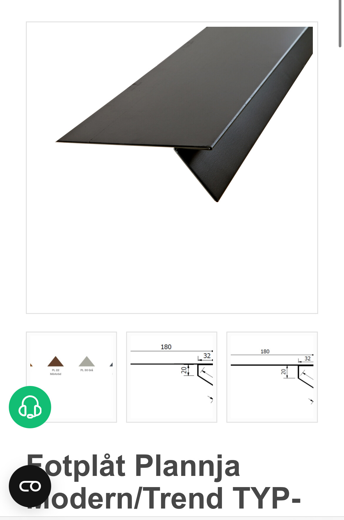

Den jag tänker på är denna:
  • Svart plåtprofil för takfot, Fotplåt Plannja Modern/Trend, med L-form och angivna mått.

Tänkte jag med...
