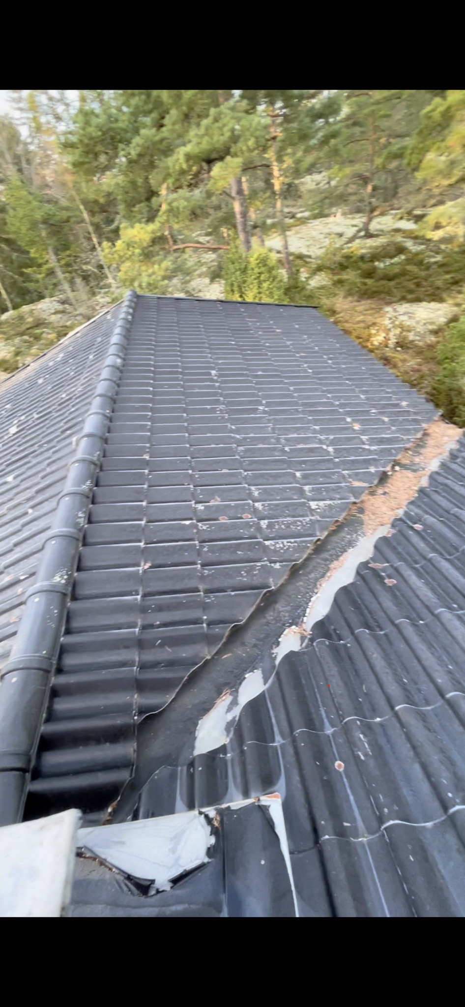

Hur gick det? Har ett liknande tak i behov av lite kärlek.
Slitet svart tak med skadad takpapp som behöver renovering mot skogsbakgrund.
Det gick bra. Enkelt att måla med den färgen som jag skrivit om. Mycket bra resultat. Idag hade jag varit mer noggrann med förarbetet för färgen börjar lossna på ställen jag inte riktigt kom åt med högtryckstvätten när jag spolade bort lös färg och flagor.

Hur mycket av den gamla färgen tog du bort, räcker det att ta bort det som lossnar lätt?
Hur gjorde du där det var rostigt?
Undrar också hur mycket av den gamla färgen som behöver tas bort. Är det bara lösa bitar eller allt?
All lös färg måste bort, annars kommer det resa sig o släppa igen
