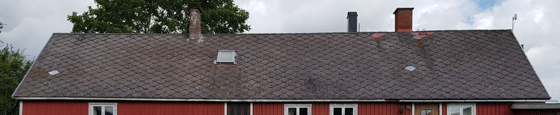

Funderar på nytt tak till bostadshuset.
Det är ett sadeltak med 45 gr lutning och ca 120kvm per sida (21x5,6)
Idag är det fyrkantiga eternitplattor men tanken är att riva ner dem, sätta ny råspont och underlagspapp. Sen täckning av något slag. Är två tegelskorstenar mitt i nocklinjen, ett takfönster på ena takfallet och en plåtskorsten som är helt på det andra takfallet.

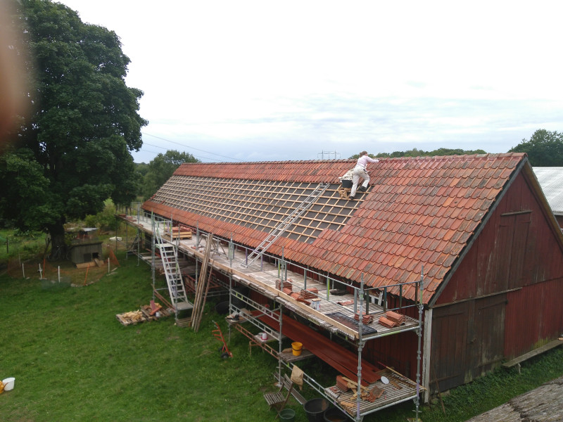

Angående höjdräsla så tränade jag och sambon förra sommaren med att lägga nytt tak på en länga på gården, det var ett större jobb där vi rev ner allt till takstolarna, riktade upp dem samt resten av stommen innan påsalning, spontning och pappning. Har hyggligt förtroende att vi fixar den här typen av jobb själv.

Jag vet inte vad som anses vara många hinder.
På bilden nedan är det från vänster till höger:
Angående solpaneler så ska det läggas på detta takfall, hela ytan höger om takfönstret. Men det är en annan historia. Vill ha ett fullgott tak under panelerna.
- Skorsten mitt över nock, påverkar båda sidor
- Takfönster
- Plåtskorsten, påverkar endast baksidan
- Skorsten, påverkar endast baksidan
