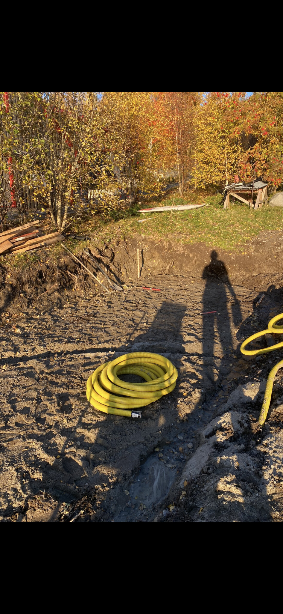

Jag håller på att förbereda för att gjuta en platta inför bygge av växthus. Planen är att gjuta en platta 10 cm, isolera 10 cm , 20-25 cm grusbädd. På plattan ska det muras leca för att hantera höjdskillnaden. Till frågan, nu när jag har schaktat har det regnat kopiösa mängder , 100 mm på knappt en vecka. Jag har i schaktbotten skapat dosering mot kanterna där det nu rinner vatten, jag har grävt en dräneringsdike ut från schakten där vattnet rinner ut men med de regnmängder som kommer fortsätter det att komma uppifrån. Botten består av lerjord så det är relativt ”geggig” och lite gungig på några ställen . Vågar jag lägga markduk på detta , dräneringsrör ut genom diket för att fylla på med 8-16 20-25 cm. Som sagt så kommer det inte vara några större belastningar då det är frågan om växthus men jag vill samtidigt inte riskera att få sättningar.
Tack på förhand
Johan
