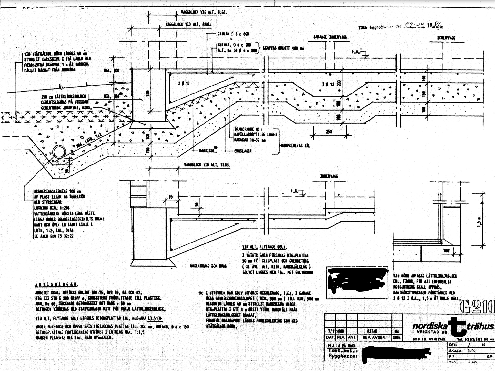

Följde KjellTimells råd och mycket riktigt hade kommunen omfattande byggteknisk information
Här följer en bild från bygglovshandlingarna. Jag vet inte hur jag ska tolka den så hjälp hade varit snällt.
http://i.imgur.com/kM52ybV.jpg
