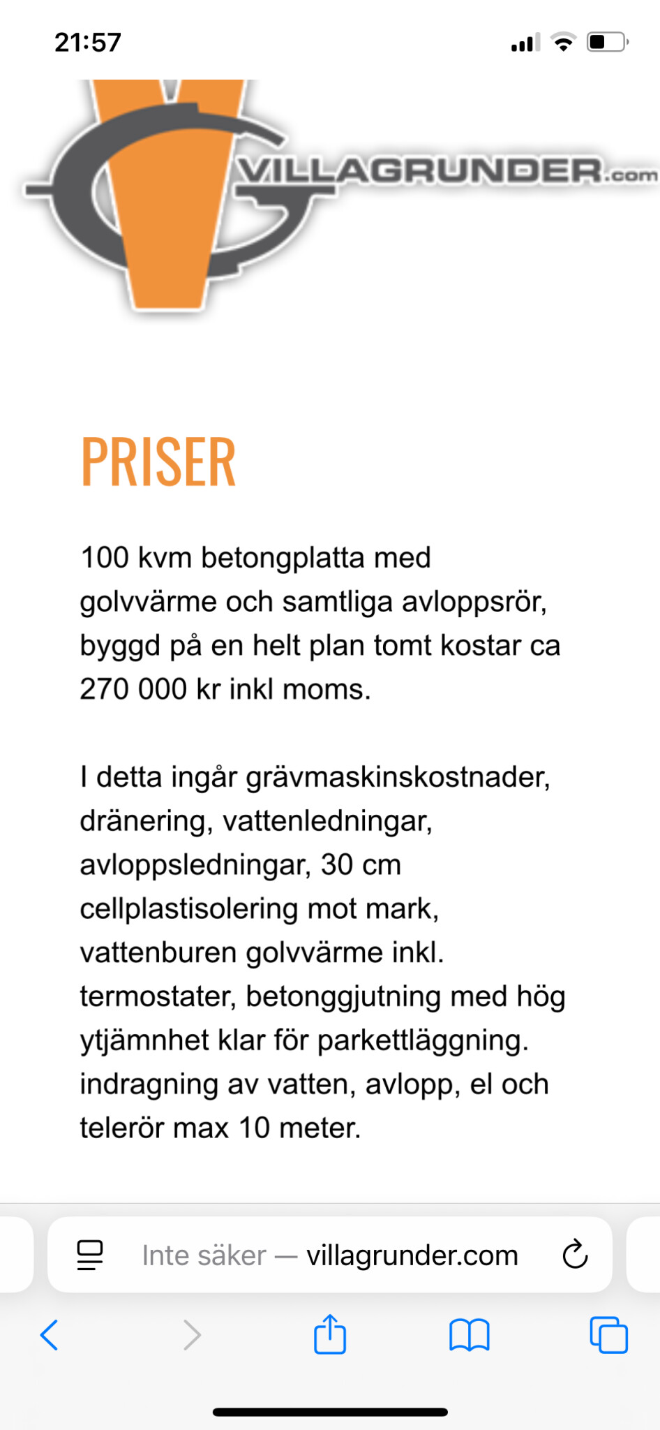

Hej! Vi håller på att räkna på vad vårt husbygge kommer kosta och hittade den här uppskattningen om pris för platta på mark.
Någon som kan uttala sig om detta låter rimligt med dagens prisbild?
Detta är alltså för 100 kvadratmeter platta.

20-30k/m2 inkl avlopp och golvvärme är inte orimligt. Bara betongen kan vara 50-60k för 100m2 inkl transport, pumpar mm.
Beroende på vart i landet kan det vara både billigare och dyrare.
Bara så att jag förstår din beräkning, menar du 2000-3000 kr/m2?R Robert-san01 skrev:
Annars blir det 2-3.000.000kr för plattan
