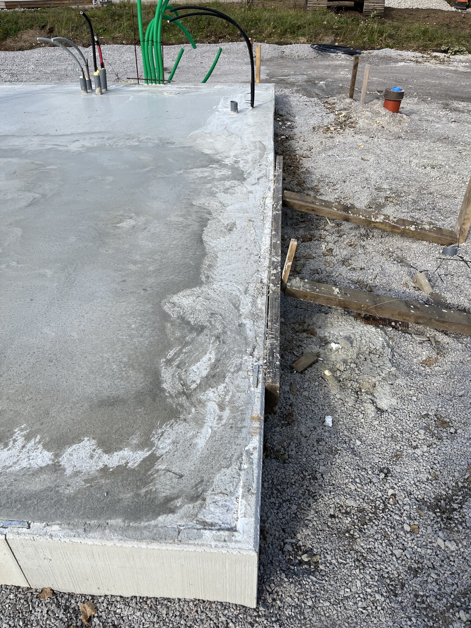

Vi håller på att bygga nytt hus och har precis fått plattan gjord. Den ser på sina ställen inte helt ok ut. Bland annat är det tydligt att formen gett med sig under gjutning och man har slarvat med motfyllning. Vilka regler gäller för plattans utseende? Är det OK att kanten bågnar på detta viset? Går det att rätta till?
  • Betongplatta med synliga ojämnheter och bågnande kant; gjutform har gett med sig. Omgivning är grusig med träd i bakgrunden.
  • Betongplatta med ojämna kanter och synliga rör sticker upp, omgiven av krossad sten. Plattan har buktande form längs kanten.
Här har någon varit i farten som borde syssla med något annat tex titta på när kunnigt folk jobbar och se hur dom gör. Tråkigt att de ska behöva vara så här. Själva ytan på plattan verkar ju hellre inte bra. Beroende på vad det blir för golv kanske den behöver flytspacklas.
Nej det känns inte alls bra. Andra delar på plattan är inget fel på men här har det gått snett. Det värsta är att firman är anlitad för hela husresan och jag känner inte något större förtroende för dem just nu. För dialog med hustillverkaren för en lösning.
