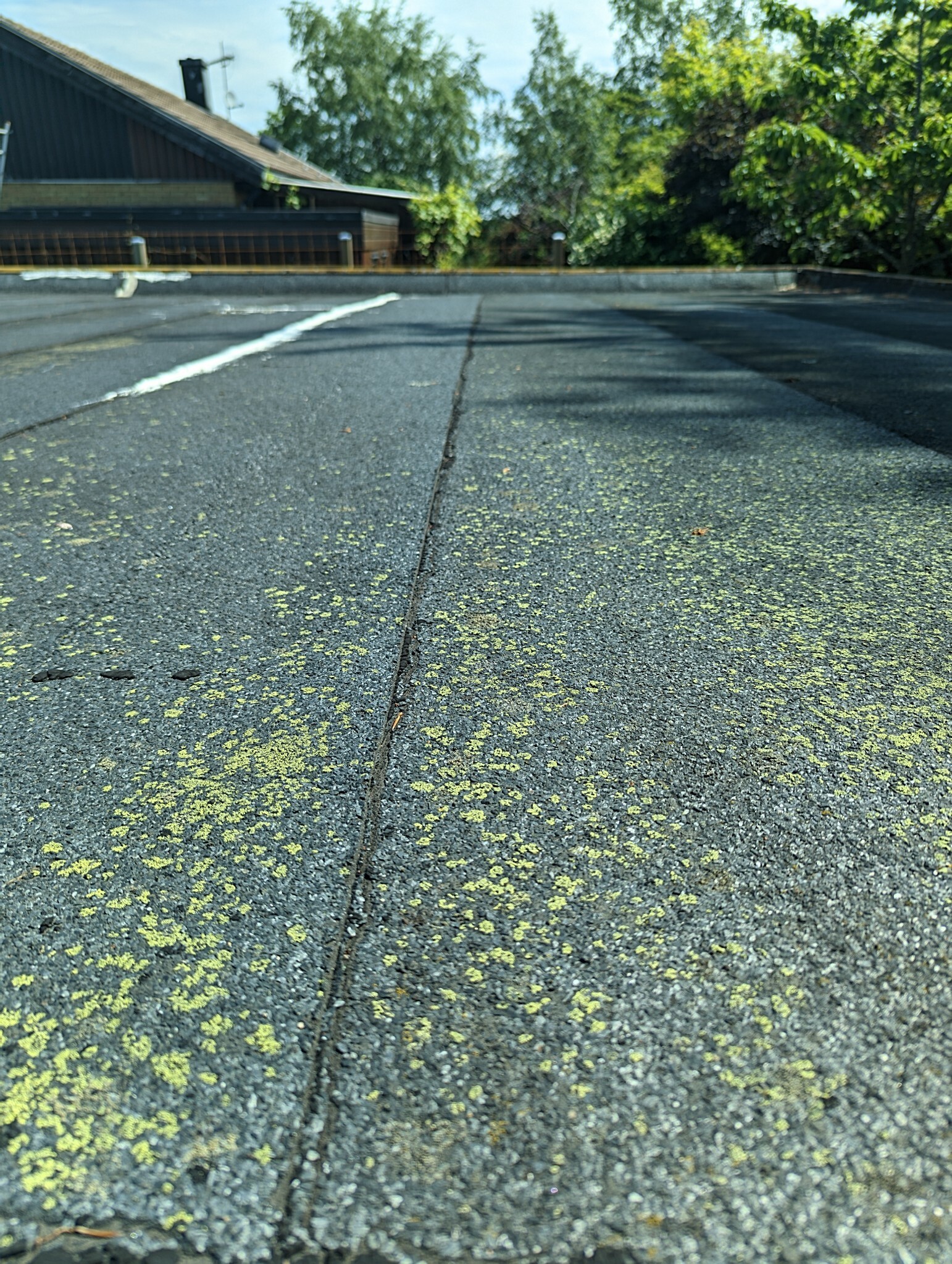

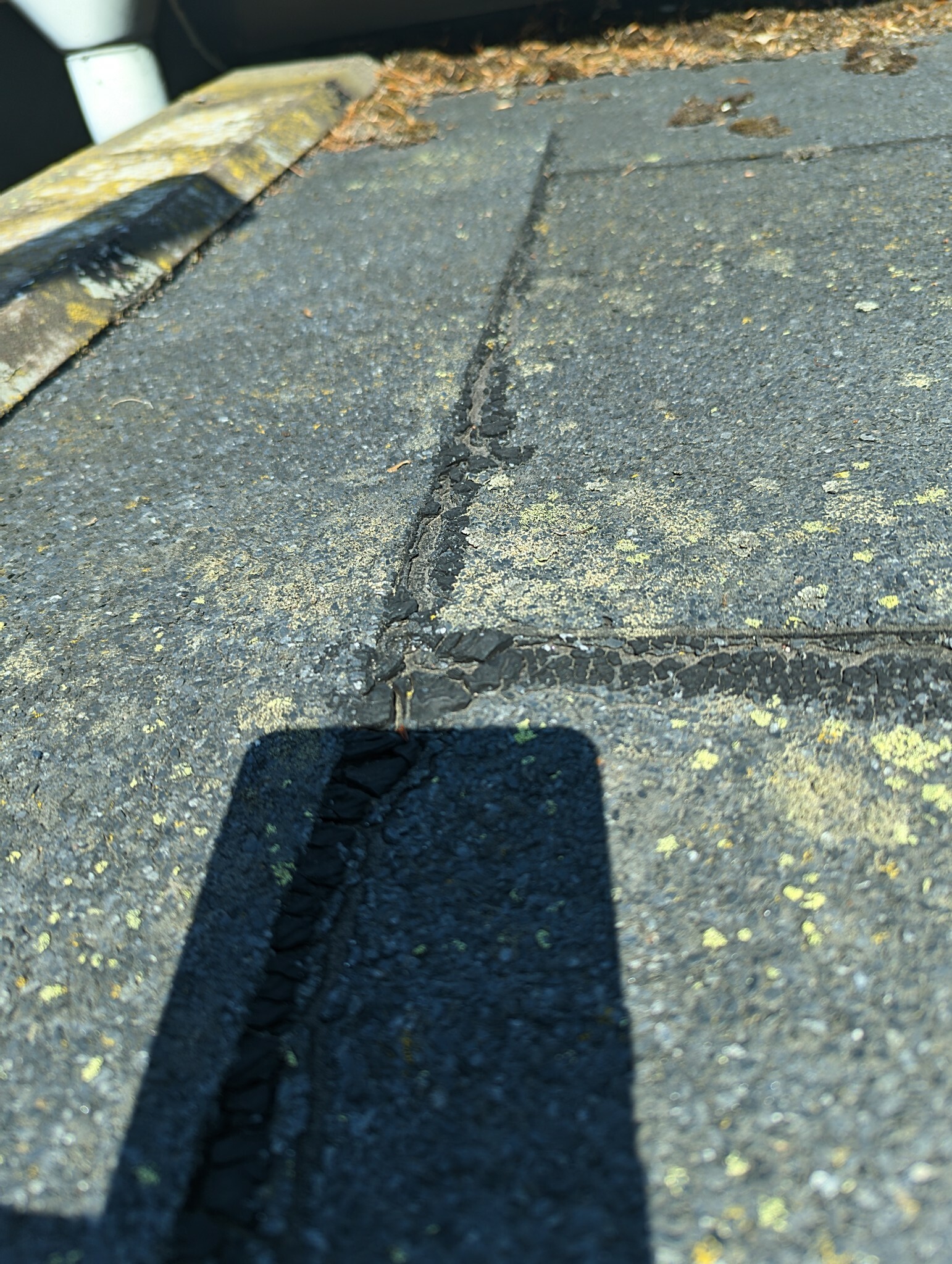

Vi har ett platt garagetak på ca 70 kvm som är väldigt torrt och dåligt. Taket är lagt -78 och i väntan på helrenovering behöver vi en lösning på tillfällig tätning, eftersom det har börjat regna in de senaste veckorna.
Det bästa vore om vi lyckas hålla det tätt till nästa vår.
Har funderat på takmassa eller liknande men är osäkra på om hela taket behöver behandlas eller bara skarvar.
Alternativt blir det en jätte-pressening.
Vore tacksam om någon smart byggahusare kan se på bilderna vad vårt bästa och billigaste alternativ för att flytta takbytet ett år kan vara.
Gamla, slitna garagetak med sprickor och mossa, behöver tillfällig tätning.
Slitet platt garagetak med skarvar och löv, behöver tillfällig tätning.
Skadad del av ett gammalt platt garagetak med sprickor och slitage, som tydligt behöver reparation eller tillfällig tätning.

Går det inte att få tag på en pappläggare som lägger på ett varv innan nästa år?
Att köpa sig till ett extra år är ju i princip bortkastade pengar när det ändå måste göras.....
