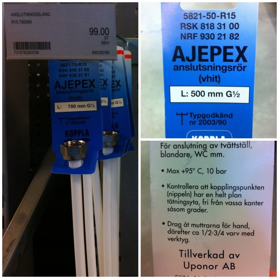

Lämpligt att koppla en sådan till en vattendriven handdukstork? Slangen klarar +95 graders vatten men klarar slangen ett konstant flöde av vatten utan att slitas/torka ut allt för mycket? Okej vi pratar många års användande innan det kär bli åverkan men det gäller att inte glömma byta dem antar jag. Nej rörmokare får bli sista utväg ;)
Sitter den på radiatorkretsen så håller den i tusen år;)
Hur ser det ut med svart vatten flytandes genom denna slang?
Ska de slangarna sitta synligt?
Om de ska det så: Suck...
Syrediffusionstäta tror jag ej de är, att montera de på värmesystemet är då fel. Beskrivningen på förpackningen hänvisar till tappvatteninstallation.
mvh
mvh
Ah, står ju klart och tydligt.
