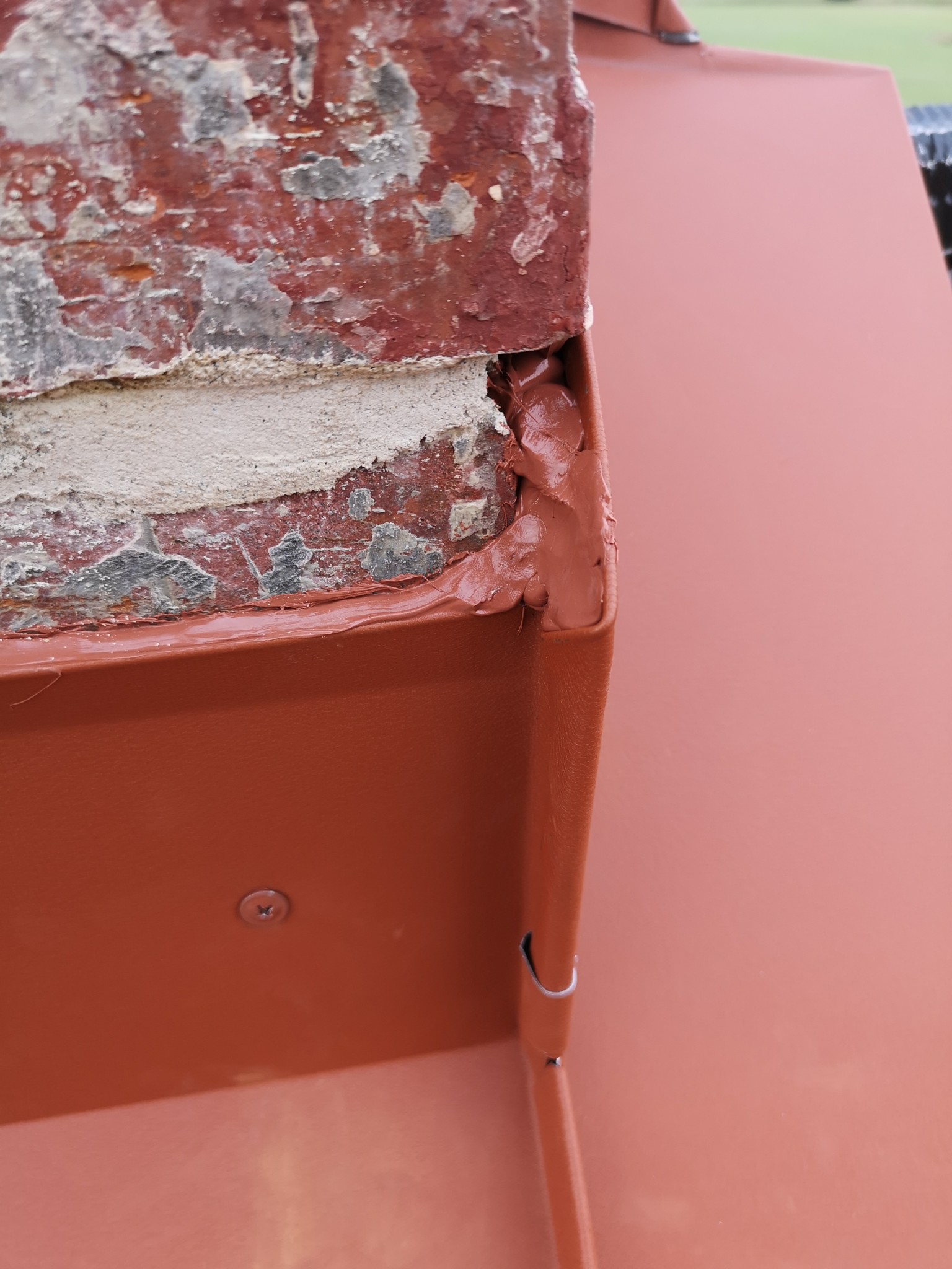

Hade plåtslagare här hemma idag. Vi ska få gjort lite olika grejer på taket och han började med nederbeslaget på skorstenen. Skorstenen ska putsas senare så detta ska vara ett beslag med "putskant".
Då han även började på takkupan så antar jag att han räknar sig som klar med nederbeslaget.
Jag kan erkänna att jag aldrig har sett ett nederbeslag på nära håll, men måste erkänna att jag blev besviken när jag såg vad som var monterat på vår skorsten när jag kom hem. Ska det se ut såhär? (bilden med svart plåt är på beslaget över fönstret på kupan)

Ett rent ut sagt bedrövligt arbete. Är man helt utan yrkesstolthet eller kunskap så lämnar man ett utförande likt detta. Många synpunkter finns det, men de viktigaste felaktigheterna som absolut inte ska finnas är, och som ska påtalas mot företaget är:
Med vänlig hälsning/Masen
- Den så kallade putskanten där utförandet är helt galet. En riktig putskant ska bestå av en "hylla" som är överknäckt i ca 110º (med omslag) så att ifall putsen framöver glipar så rinner vattnet från skorstenen och inte in i den. Och det ska INTE vara någon fog där då putsen inte fäster mot den.
- lämnat en falsning utan knytning vilket man kan göra sig riktigt illa på. Och denna knytning ska ske under putskanten.
- Samtliga sidor ska vara mötesgående i sina hörn, annars så blir det ju olika höjder på sidorna när putsen kommit på.
- Kostar man på puts på skorstenen ska det väl för bövelen inte synas några skruvar av montagetyp, utan dolda infästningar med klammer.
- Och samma sak gäller med falstypen av inklipp i hörn. Det bör vara av svängd typ.

Vidare är det svårt att kunna se vad det är för svart bleck trots beskrivningen, men oberoende på hur utsatt läget är så ser det inte bra ut. Ta gärna en bild med lite mera avstånd så klarnar det säkert och man kan ge förslag på alternativ lösning.

För de som är nyfikna. Här är beslaget idag. Firman kontaktad via mail med bilder under helgen och ägaren uppringd imorse. 100 undanförklaringar men inte en enda ursäkt. Men nu har dom rivit ner beslaget iaf och börjar om från början.
Enligt vad som lovats så blir det med putslist enligt AMA, rundfals, inga montageskruvar genom beslaget kanter i liv och snyggare gjort helt enkelt. Jag hoppas att dom kan leverera.
