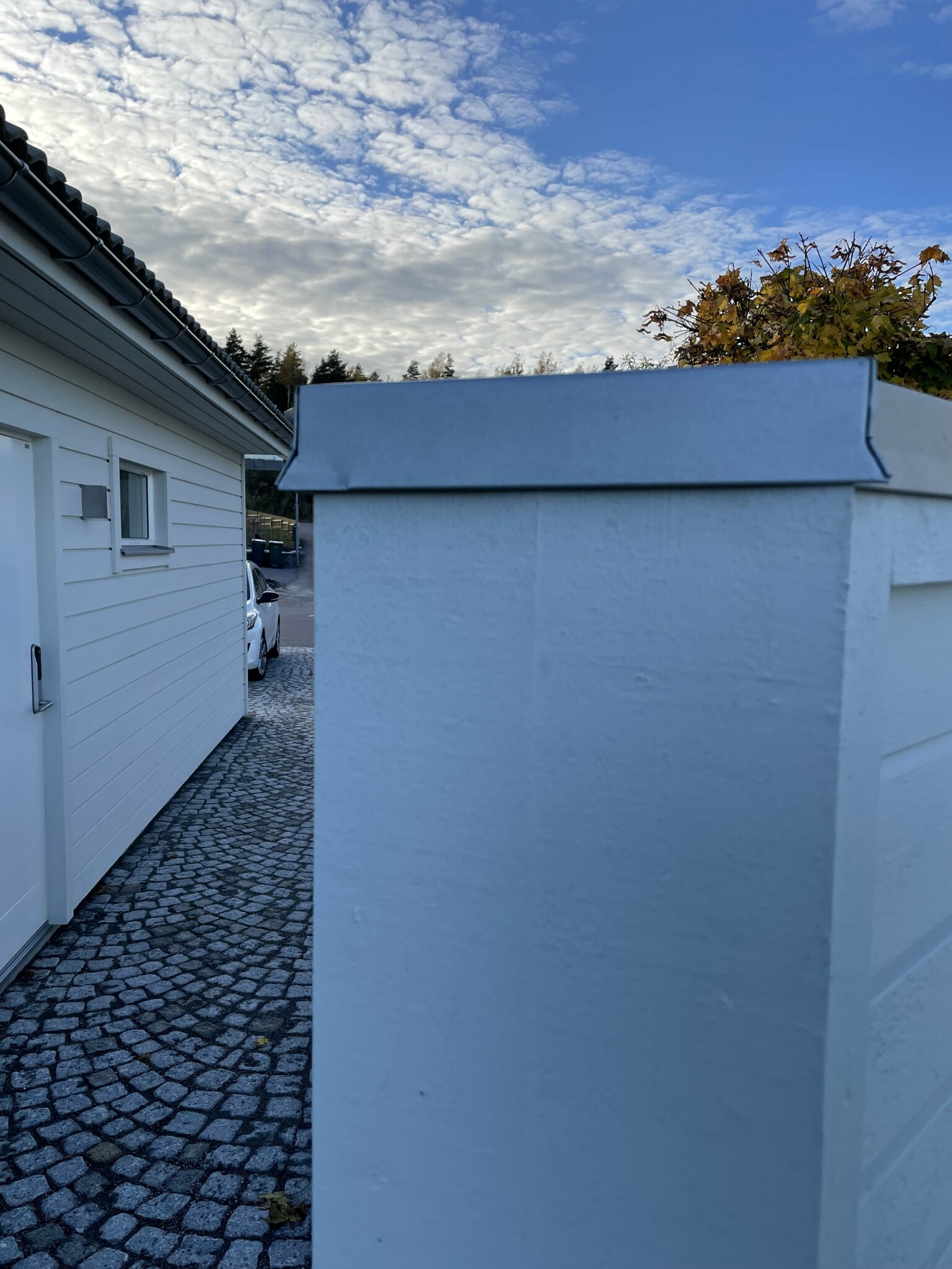

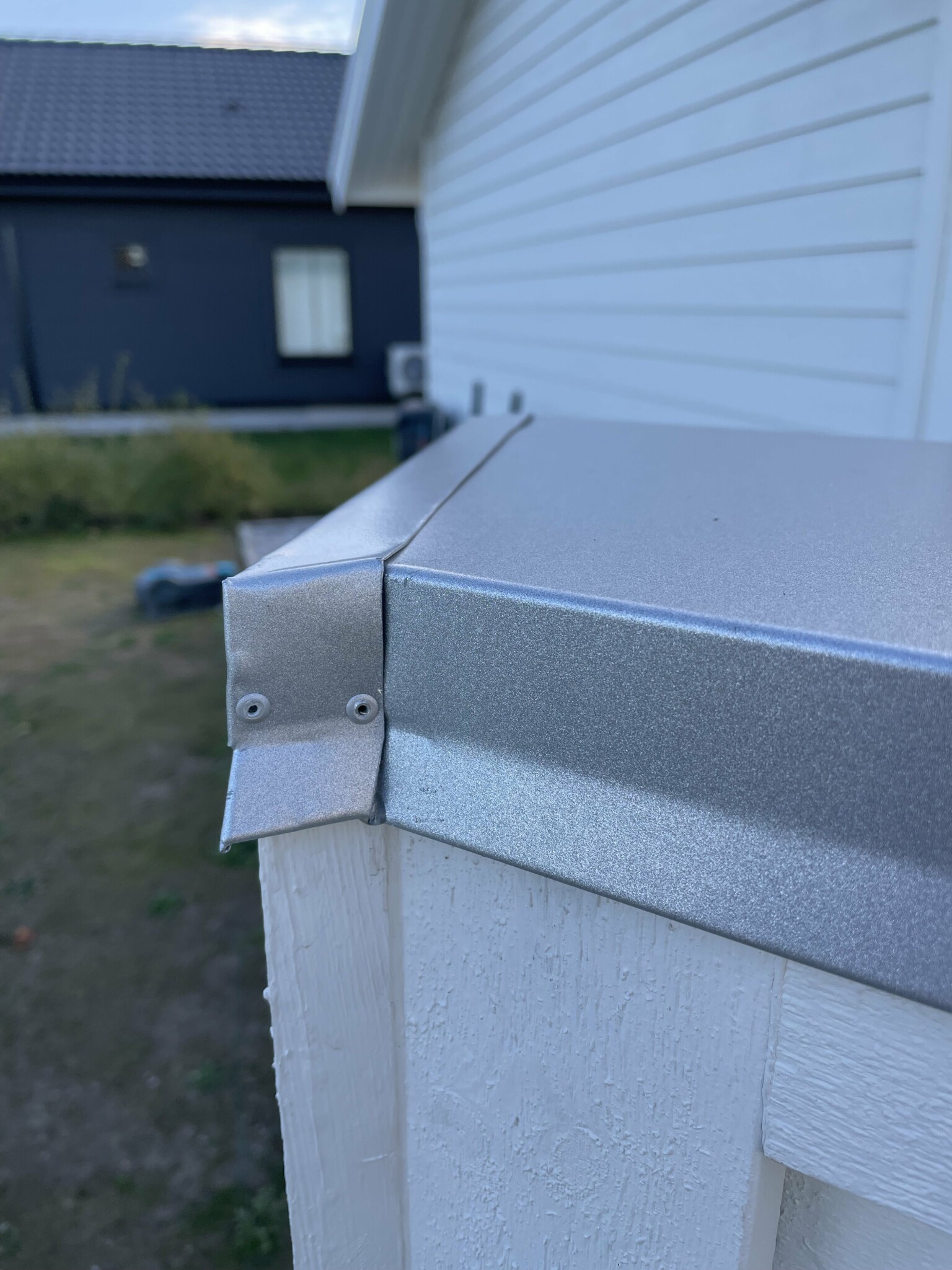

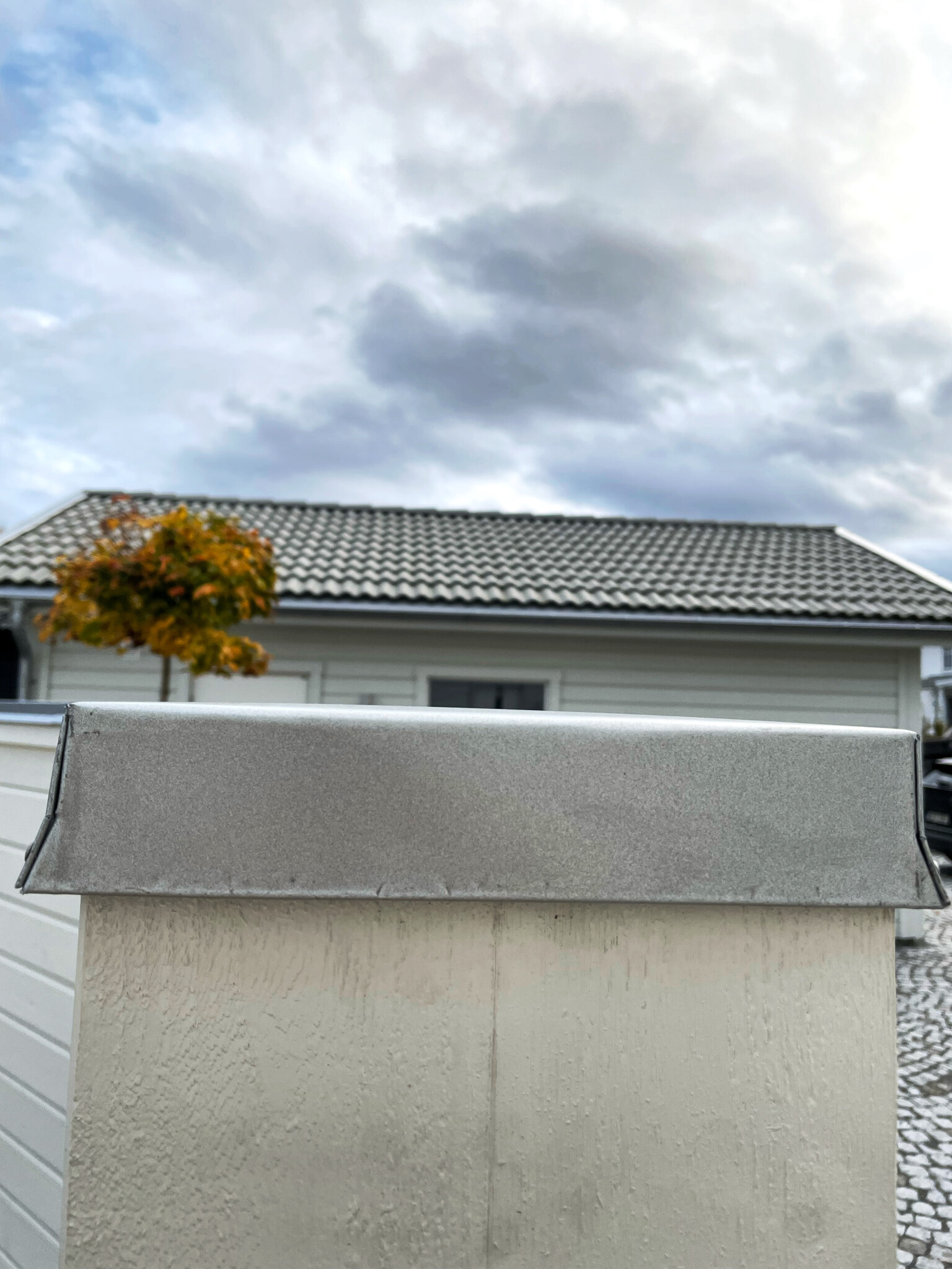

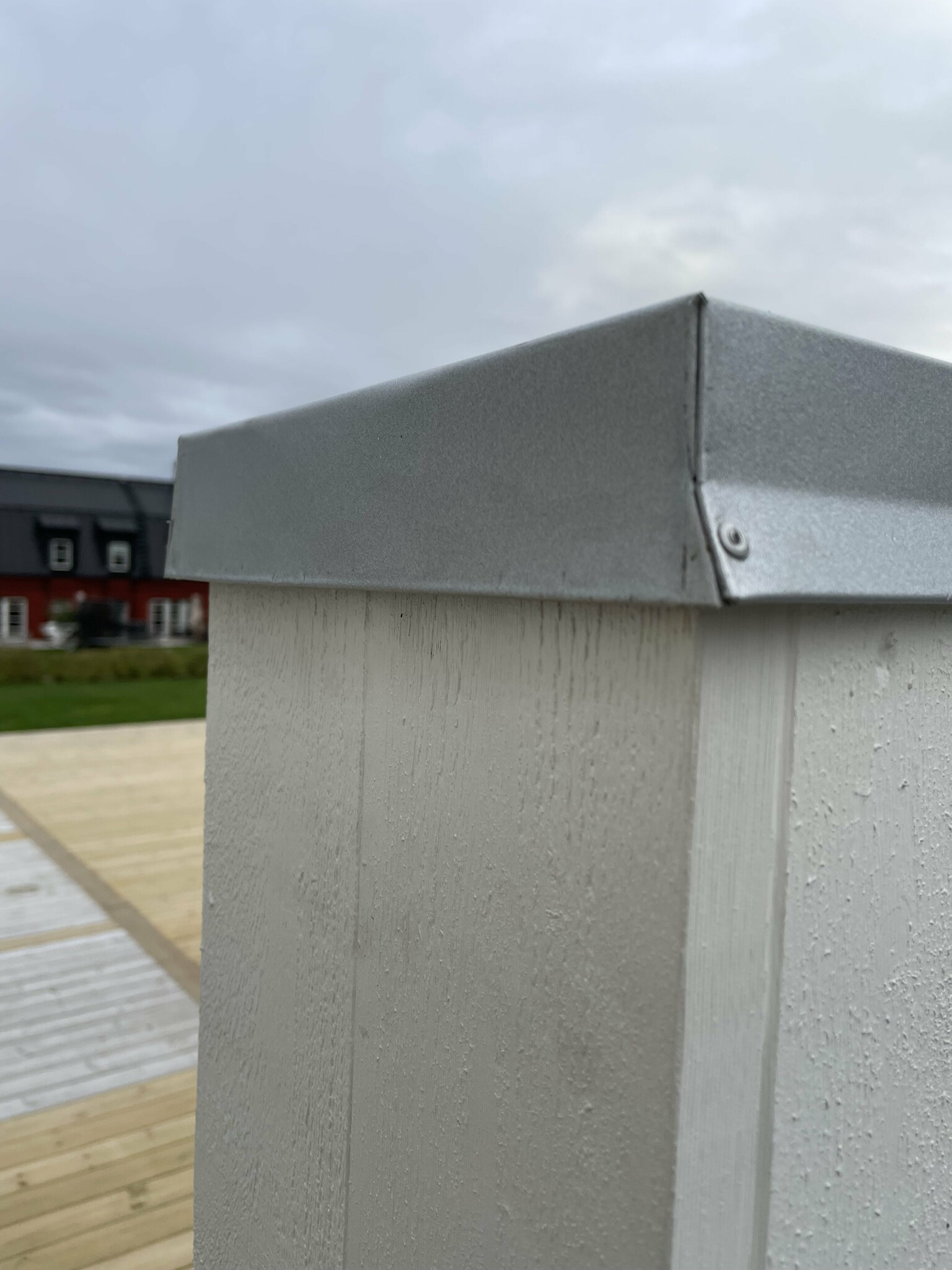

Jag beställde några plåtar till ett plank av en plåtslagare. Det har varit svårt att få till gavlarna och efter tredje försöket ser det ut som på bild.
Jag känner mig fortfarande inte nöjd men är osäker på vad man kan kräva?
Framför allt stör det mig att plåten är bucklig..
Vad säger ni?

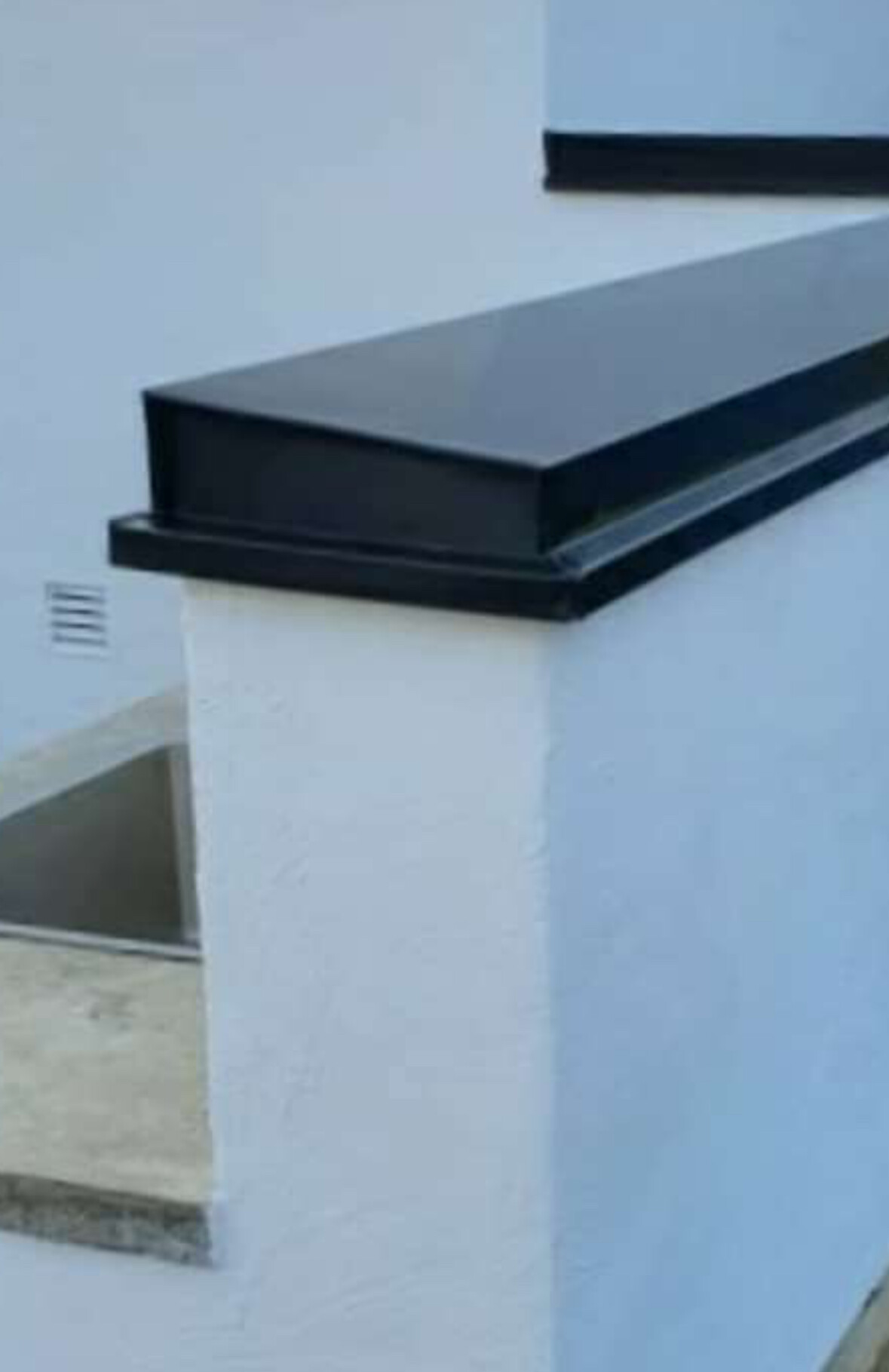

Och så undrar folk varför det tar sådan tid för mig att hitta en plåtis som kan göra vårt murbeslag… Nej, det hade jag inte accepterat
spikplanka och 4 till
MrJay
Saxat från Facebook, Hellens Plåtslagwri i Malmö
Vit mur och svart plåtdetalj från Hellens Plåtslageri i Malmö.

Tack för bra referens! Viss skillnad 😅
Ser ok ut .
Möjligtvis första bilden kan man ha synpunkter på .
Det ser ut som plåten ligger i lutning och kan rinna in . Eller är det bilden som är tagen konstigt
Att plåten är lite bucklig får man räkna med på vissa ställen. Det är ofrånkomligt när man bankar ihop plåten med klubba och knoster.
Att det sitter popnit är ett måste när en.list är knäckt på det sättet , annars sitter den inte ihop

Yes. I see the difference, the photo is blurry and does not show details.

Personligen tycker jag det ser ok ut.

Till saken hör att hantverkaren gått med på att det inte ser bra ut och tagit med plåten som är bucklig för att gör om det, dock utan större framgång. Och det är endast en gavel som är ful, den andra(som inte är med på bild) är helt slät och fin och min önska är att de ser likadana ut.

Skulle säga att man ska betrakta på ca 1,5 m håll, så ska det se bra ut.. okej med mindre "skavanker" vid närmare granskning..
Jag tycker inte att det är konstigt att han har svårt att få till just detta avslut, med alla vinklar och så..

Nej jag håller med, det ena avslutet är stökigt med vinkeln precis innan. Men det andra är helt rakt avslut.
Jag köpte exakt samma lösning till vårt tidigare hus och det va inte en enda ”buckla”. Därav är förväntansbilden samma, men osäker på vad man kan kräva som sagt.

Frågan är om du inte ska vara lite mera orolig för utförandet allmänt än av små bucklor som består av tillplattat omslag vid knäckning av plåt (vänster sida bild 2) samt småmärken som uppstår vid klämning för hand via tången (övriga bilder).
Det jag har synpunkt på och som jag tror med säkerhet på, med tanke på den skarv som syns på första bilden. Det är att det BÖR vara en stående fals i skarvarna vid plant underlag då ett liggande inskjut suger in vattnet. Okay kanske inte lika snyggt och plant, men med en funktion som förlänger livet på planket.
