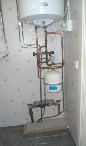

Vi hade det så här i badrummet. Såg inget vackert ut.
Vi gjorde som så att först putsade med bruk sockeln uppepå. Sedan målade vi uppe på putsen med grå färg. Vi tog blank grå färg. Bättre vore matt, eftersom nu ser det ut som om det är blött pga det är blank yta.
Sedan gjorde vi en enkel skiss över en skyddsplåt vit plåttjocklek ca 0,50 mm. För att skyla det hela. Lämnade skissen till en plåtfirma, som enkelt bocka till den. Skyddsplåten ligger an med fläns ca 25 mm vid varje vägg, och hänger på flänsarna med 4 st skruvar, och kan häktas bort. Dessutom gjorde vi ett hål på vänster plåtyta så man kan sticka in handen och stänga av vattnet. Det blev väldigt bra. Skyddsplåten ska inte gå ända ner till golvet utan sluta ca 2 cm 3 cm ovan sockeln, för att man ska kunna böja sig ner och se ifall vattenläcka. Skyddsplåten ska inte heller gå ända upp till taket, utan sluta ca 10 cm innan varmvattenberedaren, för att man ska se att den lyser rött vid påslagen. Tyvärr hittar jag inte foto med skyddsplåten monterad.

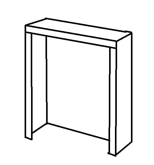

Be en plåtslagare bocka en kåpa åt dig. Skruva fast en list på väggen att hänga den på.
Något sådant här, sedd bakifrån:
Hängs upp på väggen genom att häkta fast den nerbockade kanten från översidan på en Z-profil som skruvats fast på väggen. Vid avläsning eller byte av mätaren är det bara att häkta av kåpan. Genom att den inte tätar mot golvet så syns det om det läcker.
1,5mm vitlackerad aluminium är snyggt till sådant här om man vill att färgen ska matcha tvättmaskiner, värmepumpar m.m.
