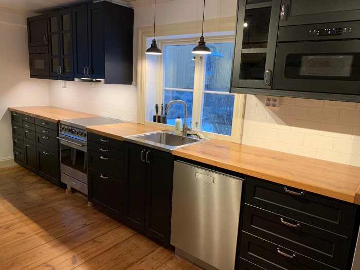

Inga konkreta svar, men kanske lite hjälp ändå.
Jag är nästan klart med vår köksrenovering i ett klart äldre hus än ditt. Timmerstomme med väggar, golv och tak som är helt utan räta vinklar och dessutom lite skönt vågiga åt alla möjliga håll. Takhöjden diffar med >5 cm mellan hörnen.
Istället för att göra hela rummet "rätt" och både tappa en del volym och få problem med fönster, gamla lister och foder, valde jag att sätta ett rakt kök med lite avstånd från väggarna. Ikeas system med skenor funkade smidigt. Jag fäste först skenorna där väggen stack ut mest och fyllde sedan på i dalarna med masonit. En del skåp har sedan fått lite större distansklossar nertill för att komma ut lite mer från väggen, men när allt väl är rakt skruvas de ihop och täcks med sidor och lister. Anpassning av täcksidor, lite kreativitet med underlag till kakel och egenbyggda bänkskivor som följer husets vinklar. Klart det går att se att huset fortfarande är krokigt om man tittar noga, men det är inget som stör och det gamla huset har fått behålla sin charm.
Och visst ska spisens tofflor bytas ut mot längre ben, så snart de kommer.
