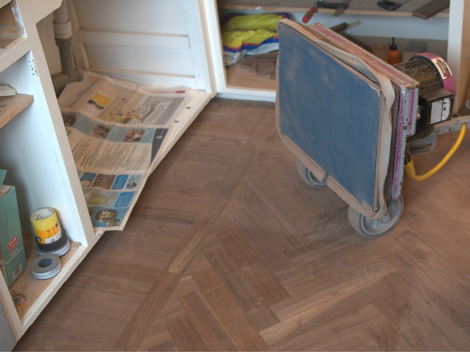

Jag drabbades under julen av en fuktskada i köket och golvet behöver bytas, detta bör vara möjligt med bibehållet kök men då jag och sambon ändå inte är helt förtjusta i köket, och är rädda att vi inte blir nöjda med bara nytt golv pga. risk med fula tapeter vid socklar etc. funderar vi på att göra om köket nu när ett ingrepp ändå behöver göras. Att lägga om golvet blir ju också enklare om det inte är skåp och annat i vägen. Dessutom behöver inte golvet göras om igen om köket byts om 3-4 år.

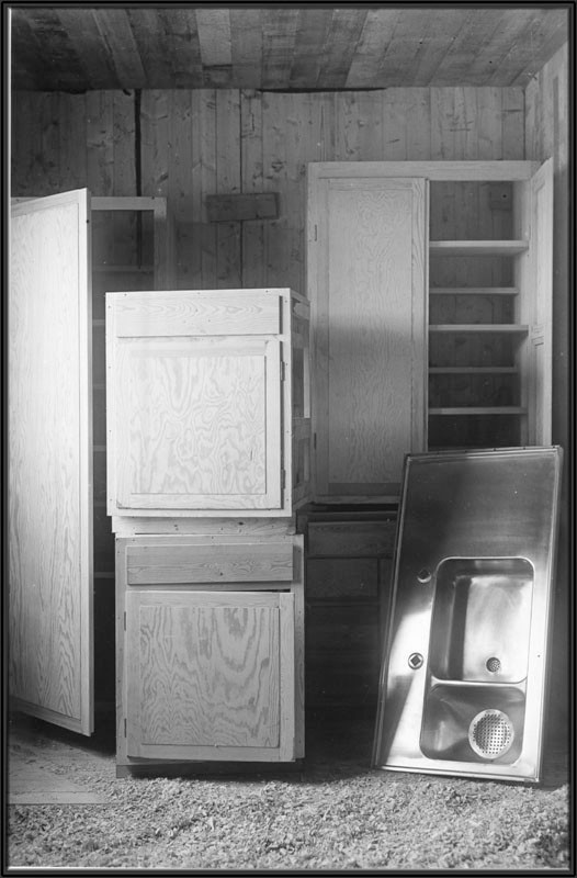

Jag har befunnit mig i samma tankebanor fast i ett projekt att återskapa ett kök från 1963. I mitt sökande dök jag på bilder från 1934, som ju är tidigare än 40-50-tal men det kan tänkas att man byggde köksskåp på liknande sätt ett bra tag efter det?
De kök jag har erfarenhet av från 50-60-talet ser ut att vara byggda i bara masonit men är egentligen byggda "av ramverk med längsgående lameller och med pålimmade hårda träfiberplattor på båda sidor". * Ett material som påminner om kärnan i lätta dörrar idag. Detta är anledningen till att hyllplanen är fasta, för det är i princip omöjligt att skruva i det materialet. Vilket innebär att det är bättre att satsa på stommar i massivt trä om man vill ha skenor för mjukstängande lådor.
Vill man ha masonitkänslan skulle man kunna bygga enligt beskrivningen för överskåp/snedskåp " såväl sidor, hyllor och luckor är belagda med träfiberplattor i specialutförande, vilket möjliggör färdigmålade av dessa ytor med endast en behandling utan grundmålning".* Bara tre år tidigare levererades samma skåp trävita utan baksida, så man kanske kan gissa att det inte är så otidsenligt med skåp i massivt trä tidigare än 1960?

Jag försöker leta upp lite bilder som jag tänker, känner att jag mest låter negativ i tonen här i tråden, det är inte meningen, tack för all bra input!
Det där var ett ordentligt byggt kök Gammelnörden. Ser mycket fint ut.
Som du tänker byggnaden känner jag också väl igen, Överskåpen jag hade i lägenheten var byggda på så sätt, med fasta hyllplan. Lägenheten var från 1944, jag tror de skåpen var från runt 70. Med ramverk slutna av masonit. Som jag tänker som var mina original från 44 men också sambons original från mitten av 60-talet var mer ett naket furu-skelet med täckande sidor, både för att täcka men också stabilitet. Dock användes skelettet för att lägga och spika hyllplanen av massiv stavlimmad furu på, eller i ena fallet delvis plywood om jag minns rätt.
Är det lådor spelar inte detta så stor roll men är det skåp tycker jag detta ger en mycket luftigare känsla. Dessutom blir det en homogenare bild av köket när "fronten" är mer homogen än ett antal skåp med tydliga skarvar mellan.

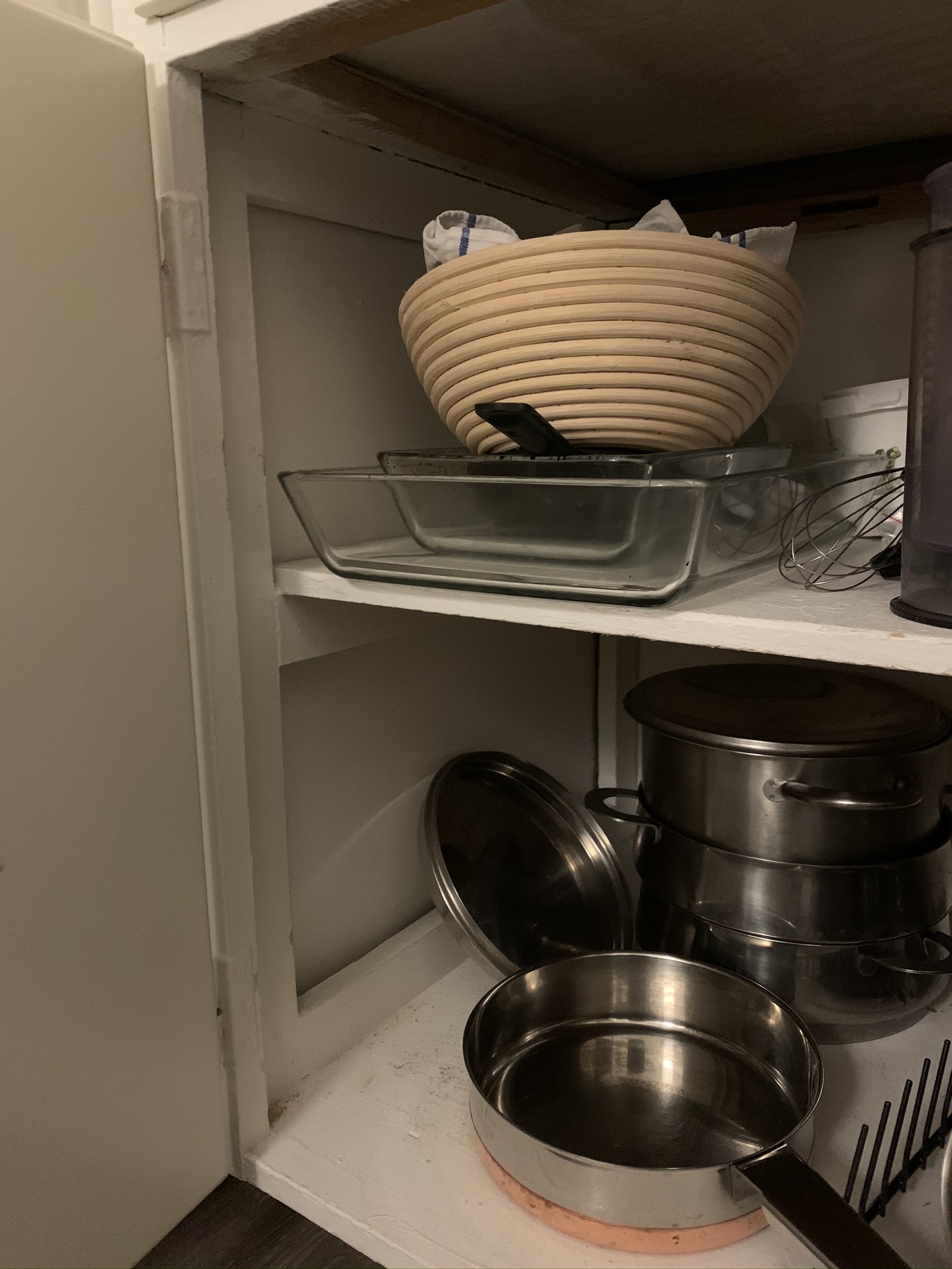

Äntligen hittade jag en bild man såg något på från mitt gamla kök. Det är inte mycket mer än något och mitt under renovering men i alla fall ser man lite att köksskåpet och kastrullskåpet bredvid hänger ihop utan synliga skarvar och likaså lite från "korsande" skåp

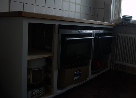

Hittade även en bild från det skåp jag byggde själv. Utgick från hur övriga köket var byggt och byggde på i princip samma sätt. Fast helt utan mellanväggar då jag ville ha så god ventilation som möjligt. Dock ser jag att den var väldigt mörk.

Från de 50-60-talskök jag har erfarenhet av och det nybyggda i 60-talsstil så är mellanrummet mellan stommarna ifyllt och målat så att det blir "homogent". Som beskrivet från Hus och trädgård 1960 och 1963 kommer stommarna omålade och målas på plats och då fyller man igen skarvarna. Men du kanske menar mer som ett helt ramverk, som när man bygger skåp o luckor som ligger i liv? Det alternativet finns också på hemsidan jag länkade till; https://www.funkiskok.se/modul, fast det upplevs nog klunsigt i jämförelse med dina förra skåp...

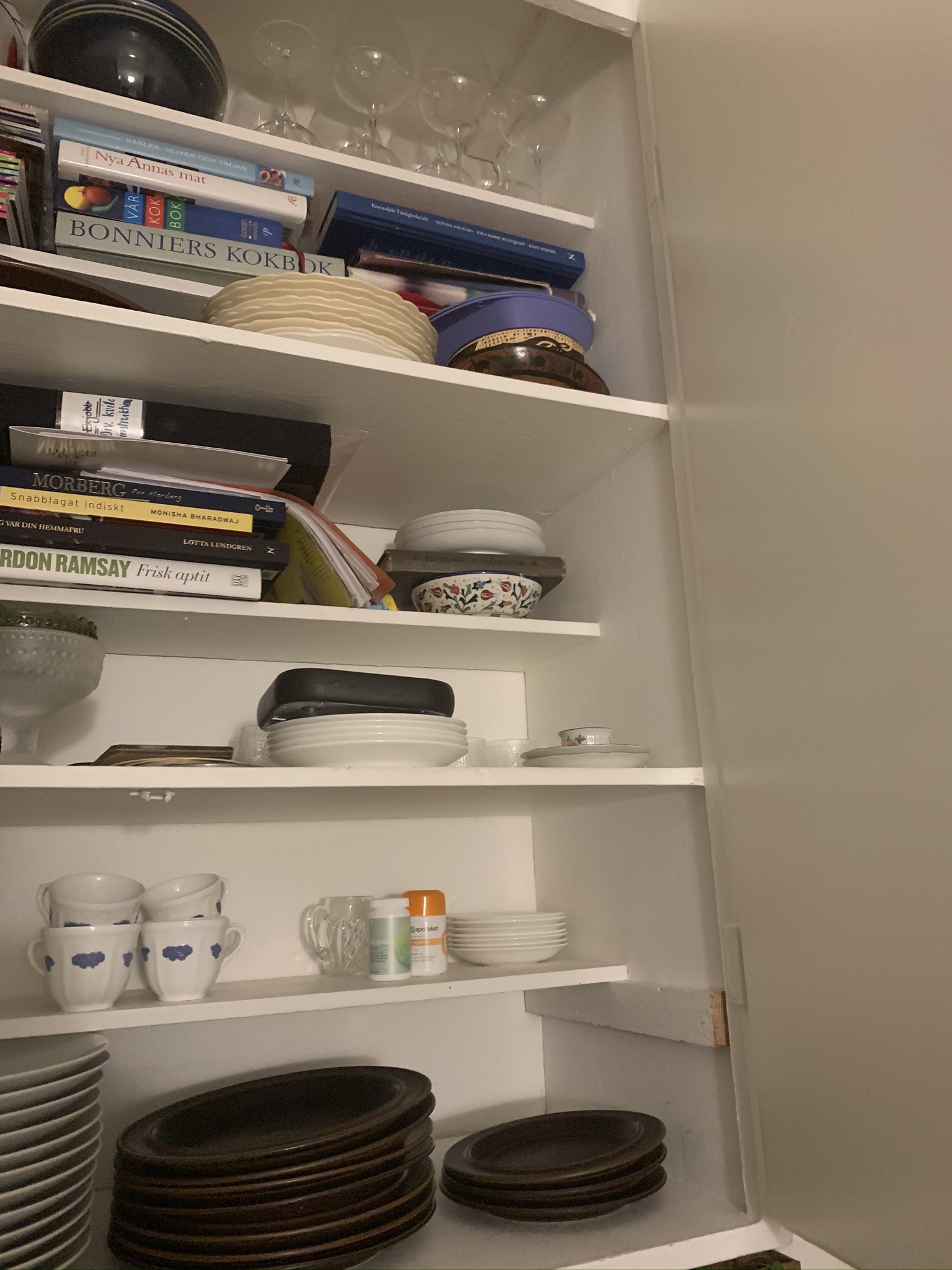

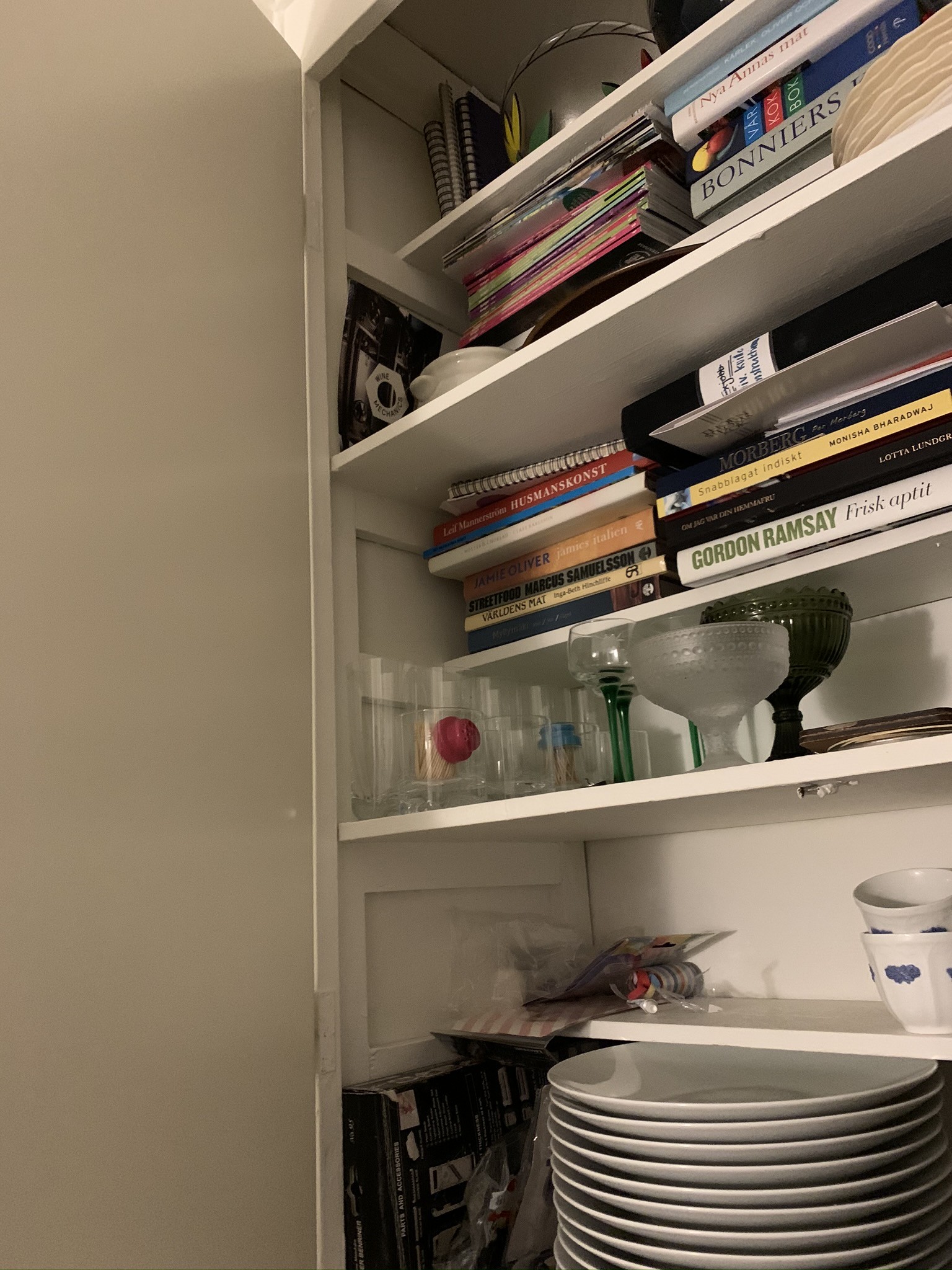

Har funkiskök i min lägenhet från -49. Också byggt med reglar som du säger men även täcksidor i massivt trä så det kan nog variera. Slänger in ett par bilder. Ett par överskåp har tillkommit senare misstänker jag då de har massiv ram men nån slags masonit eller spån i övrigt.
Jag föredrar de i helt massivt...
Har planer att flytta och komplettera köket med nybyggd del i samma stil och då blir det massiva skåp från snickeri verkar vara det som gäller. Har iof inte letat efter alternativ konstruktion med reglar etc.
