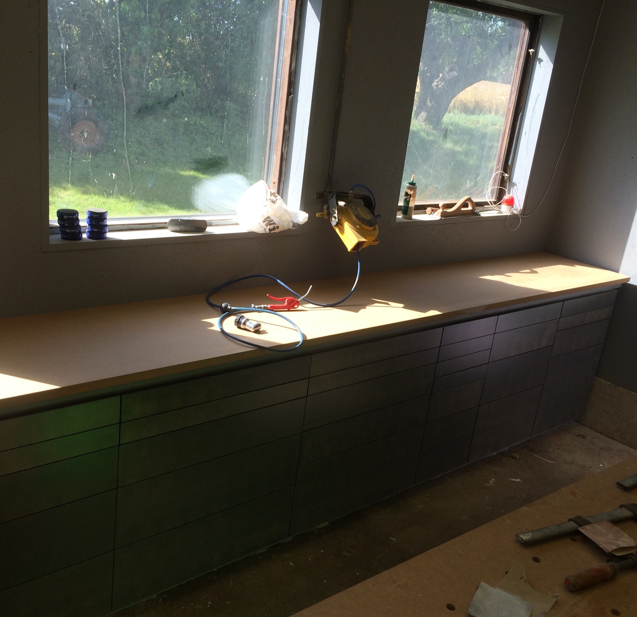

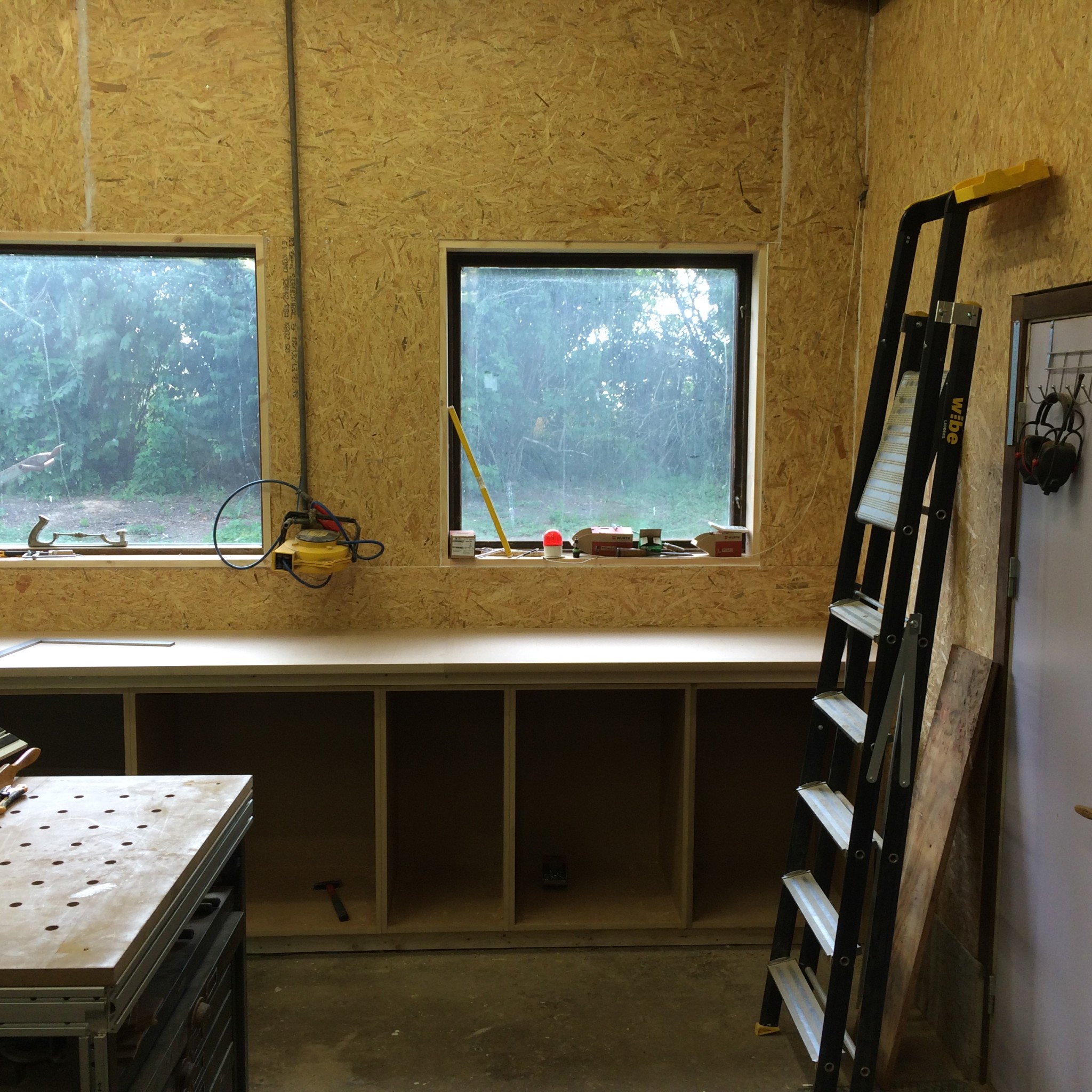

Först lite uppreglat på siporexväggen o sen 18mm OSB på det som verktygstavla. Ni kan fråga men jag tänker inte svara på varför smygen sticker olika långt ut i rummet på höger o vänster fönster.....Klart att båda fönsterna är monterade lika djupt i väggen...Bra nog i sammanhanget dock, nytillverkar ett fönster på högersidan inom kort o sätter då det på rätt ställe och sen stämmer smygarna också

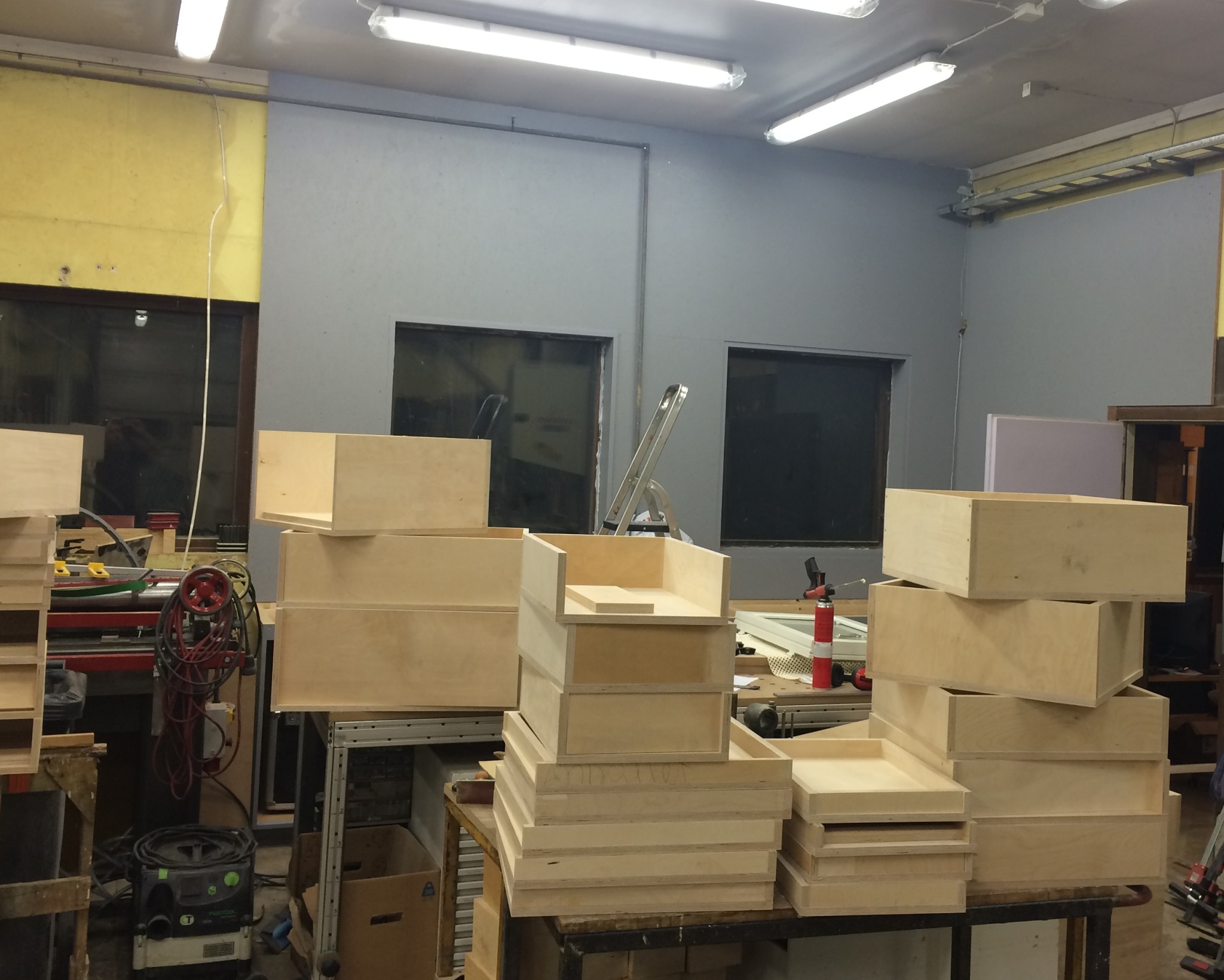

Många lådor blir det. Rätt grovt byggda, men det gick snabbt och de är väldigt stabila. Limmade ihop m skruvning för press. Hade först tänkt ha enbart MDF som front, dvs ej plywood på framsidan av lådan. Men ändrade mig halvvägs så det blev en lite fullösning, dock gick det snabbt och blev mkt rejält om än onödigt klumpigt.

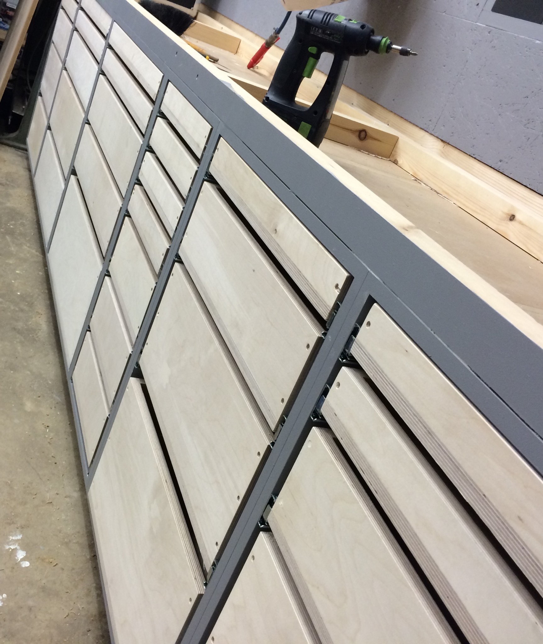

Så här ser det ut innan fronterna monteras. Reglarna ovanpå är valda så att jag i framtiden kan ta bort dem, ersätta med reglar åt andra hållet och fräsa MFT-mönster i toppen om jag vill det. För tillfället kommer jag dock att behålla den slät, utan hål. Expansionsbeslag från Biltema, billiga men riktigt bra, har satt många sådana. Lätta att sätta om man har en relativt tjock botten att skruva i.
Toppen limmad o provisoriskt lagd på plats. 3 lager MDF-sealer på den.

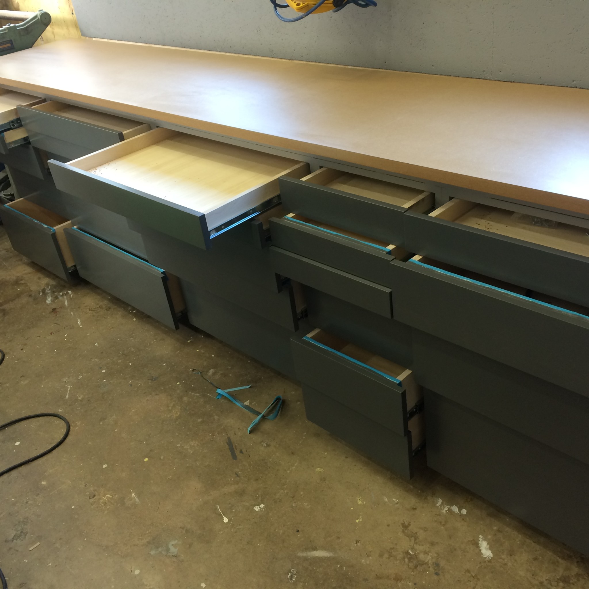

Andra lagret grå färg på fronterna pålagt. Blir ett lager till imorgon. Sen handtag o dags att kasta i verktyg!
Haha, nä har bestämt mig för att köra Daniel-grå (och blodröd för rörliga delar) enbart på maskiner och olika gråskalor för bänkar, verktygstavlor etc. Har nu S-4500N på vägg/verktygstavla samt stommar. S-7500N på lådfronter. Arbetsbänken bryter mönstret lite genom att ha Daniel-grå trots att det inte är en maskin.....den blir ommålad när jag är ifatt, säg 2035 eller så

Sjukt snyggt, Daniel! Är det väggen mot norr? Pentryt till höger i bild? Jag minns inte att det fanns fönster där, bara travar med verktygslådor. Det blir bra med norrfönster - ljus med hög färgtemperatur känns lite...friskt! Har du funderat på hål isf handtag? Handtag kan vara i vägen för knän och vagnar.
Det är väggen mot väster. Fanns diverse hurtsar/verktygsstål i oordning där...men den envetne preussaren vinner mark!mattiasp skrev:Sjukt snyggt, Daniel! Är det väggen mot norr? Pentryt till höger i bild? Jag minns inte att det fanns fönster där, bara travar med verktygslådor. Det blir bra med norrfönster - ljus med hög färgtemperatur känns lite...friskt! Har du funderat på hål isf handtag? Handtag kan vara i vägen för knän och vagnar.

Jag har kexat, limmat och skruvat stommarna. Skruvarna var enbart för att slippa sätta tvingar och togs bort när limmet hade torkat. Stommarna limmades först och därefter hellimmades bakstycket rakt emot stommarna, ett rätt klumpigt och fult sätt, men kraftfullt och snabbt och kommer ej att snyas i denna applikation.
Lådorna är enbart limmade och skruvade. Innan skruvning (dvs när jag linjerade) skjöt jag ihop delarna m 18ga dyckert, vilket gör att det är mkt lättare att skruva utan att delarna rör sig. Även här togs skruvarna bort när limmet hade torkat. Eftersom lådorna limmades direkt på en lådbotten var det lätt att linjera upp och jag hoppade kexen av tidsskäl. Jag gjorde alltså enkla "butt joints".

Jo, miter locks är en del jobb, men när inställningen väl är rätt för en specifik tjocklek är de rätt snabba att köra. Dock vill de gärna flisa ur rätt häftigt tvärs plywood.
Angående skruvarna så var det nog bara snålhet. Rätt dyra Wurth-skruv som dessutom ej gör någon större nytta nä limmet är torrt, kan lika bra ta ut dem då.
