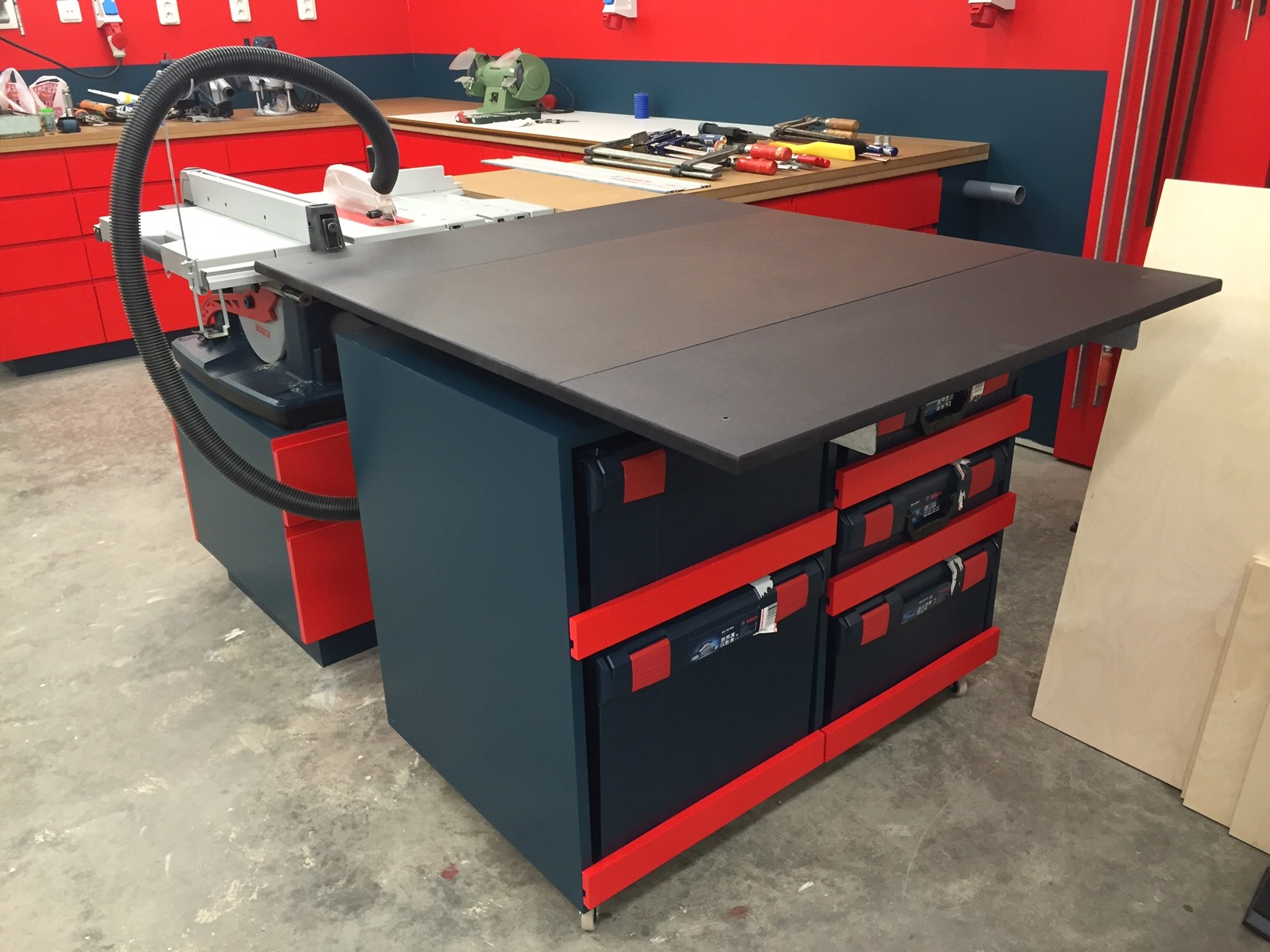

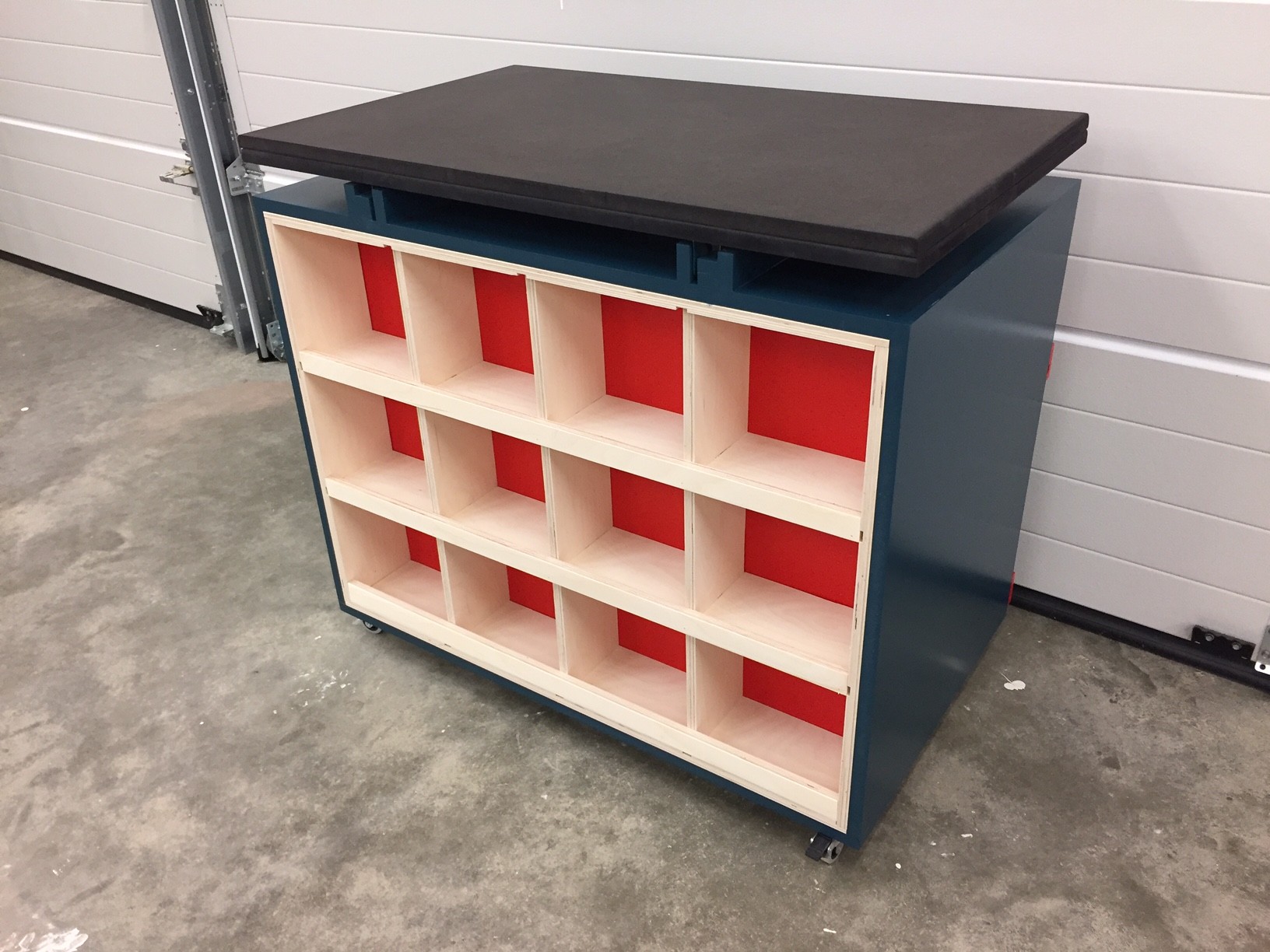

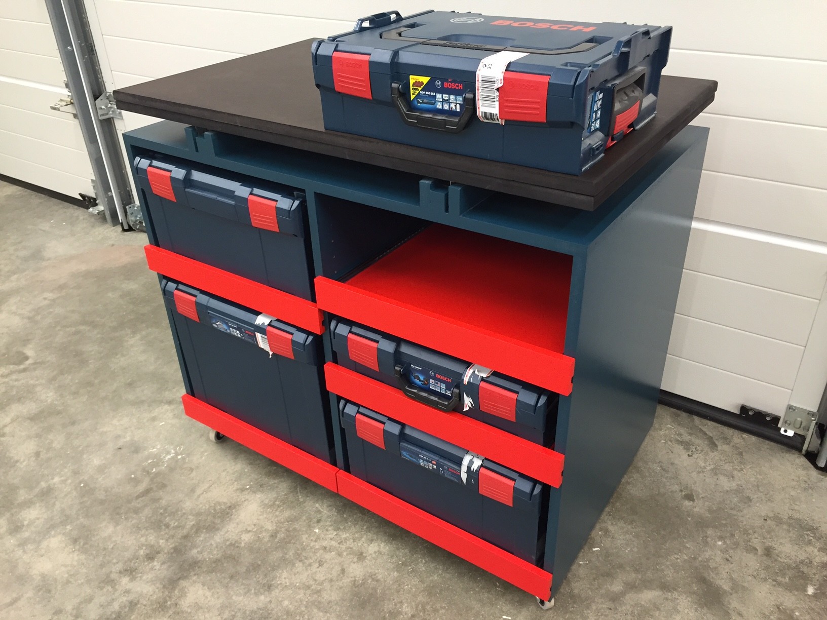

Då är utmatningsbord/arbetsbord/L-Boxx förvaring/förvaringsfack klart.
Hurtsen är uppbyggd som de andra hurtsarna, hyllplanen är flyttbara med hjälp av frästa hålrader (RA 32 systemet) hyllplan och front är i björkplywood.
Bordregel är monterad lite annorlunda
, under iläggsskivan sitter det fyra pluggar som passar i underliggande skivor när bordsskivorna är ihop tryckta.

Frågan är om du använder glidbordet? Har själv en likadan såg och efter att byggde en släde så har glidbordet suttit låst hela tiden. Det enda man behöver förbereda på utmatningsbordet då är en fortsättning på T-tracken på sågen. Det innebär ju då också att man måste fästa utmatningsbordet på samma ställe varje gång men det går nog fint att lösa.Skooda skrev:
Otroligt fin finish du fått till på alla detaljer, verkar som att du gillar det jag ogillar = att måla.
