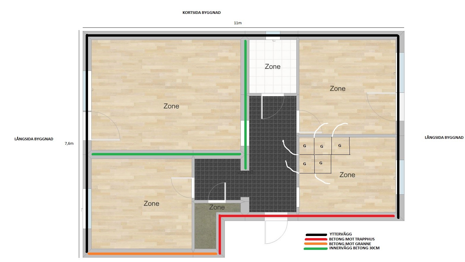

Jag har nyligen köpt en lägenhet som har en hel del platsbyggda garderober som jag inte har någon nytta av och som då tar onödigt med plats. Skulle vilja ta bort dem och istället göra en skjutdörrslösning i sovrummet, kanske en nisch i hallen och bara ta bort den i köket för att få mer plats.

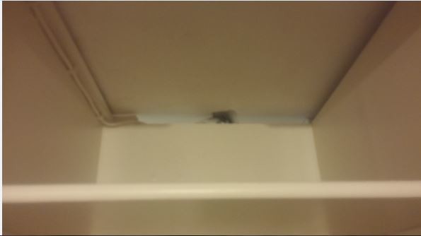

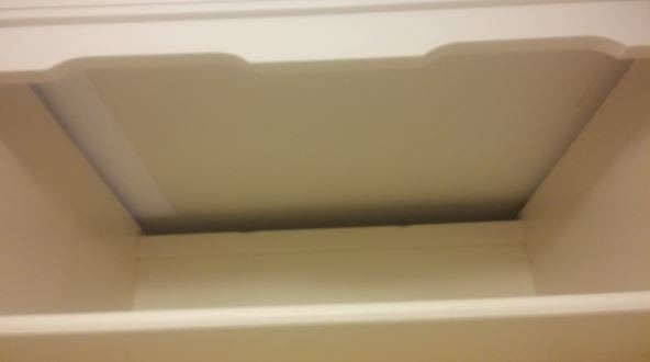

Innan jag gör det så behöver jag veta om garderoberna är bärande. Jag känner mig väl 95% säker på att så inte är fallet eftersom att de inte går hela vägen till taken vilket syns på bilderna. Men jag vill vara iallafall 99.9% säker så därför frågar jag här.
Lägenheten är en hörnlägenhet på våning 3 av 3 i ett tegel och betonghus från 1962.
Vad tror ni, är dessa bärande på något vis?

En garderob från förr består väl allt för ofta av "piss-material" = Två tunna pressade skivor med fluff mellan. Ca 10mm tjocka.
Är dina garderober byggda med reglar 45x90 i mellanväggarna?
Eller kanske i murat tegel?
Hehe, nej. Men mellanväggar och bakstycken (de som inte går hela vägen till taket...) är massiva och rätt tjocka, svårt att mäta eftersom det är inuti, men uppskattningsvis 5cm eller mer.krilleman_215 skrev:
