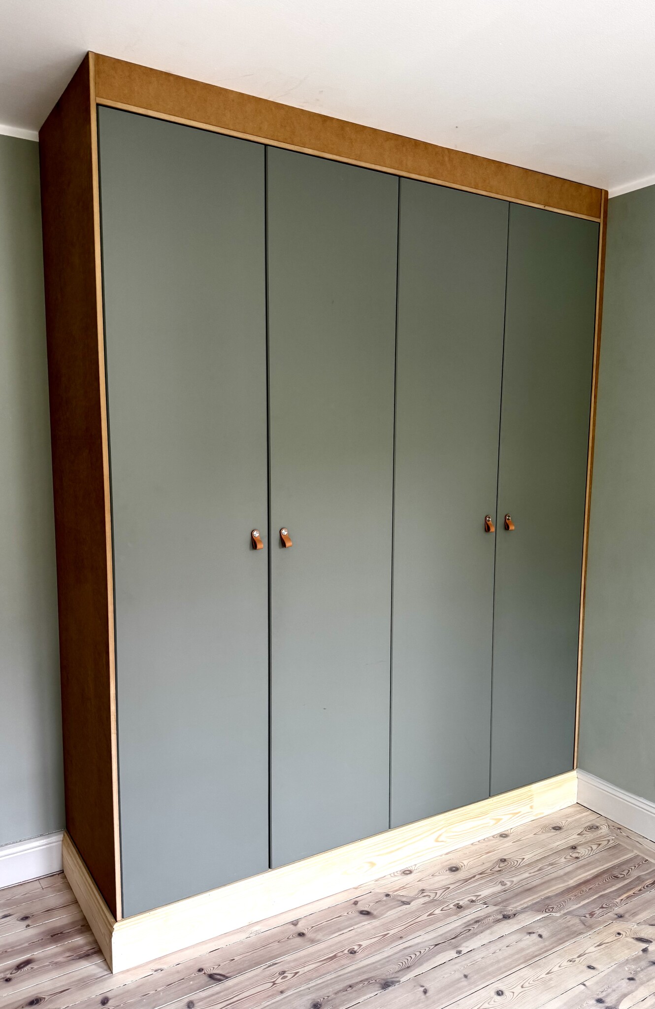

När jag byggde min kåk använde vi metod till flera garderober. Detta eftersom vi har högt till tak och metod går att stapla på varandra, med olika höjder på stommarna. Ytterligare en fördel är att kvaliteten är bättre än pax och att det finns många fronter att välja på. Dock är det dyrare än billiga garderober.
Så här ser min största garderob ut. Jag satte en täcksida på utsidan av stommen som livar med dörren. Sen gips eller mdf på utsidan täcksidan.

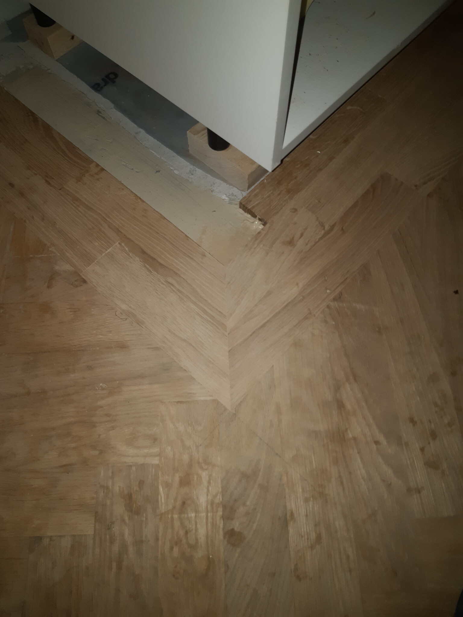

Vilka snygga garderober!! Bra jobbat. Även jag ska bygga in garderober med metod men jag undrar över hur man ska göra med benen? Behåller man de för att enkelt kunna utjämna inte så jämt golv eller ska man ställa stommen på reglar? Hur gjorde du?

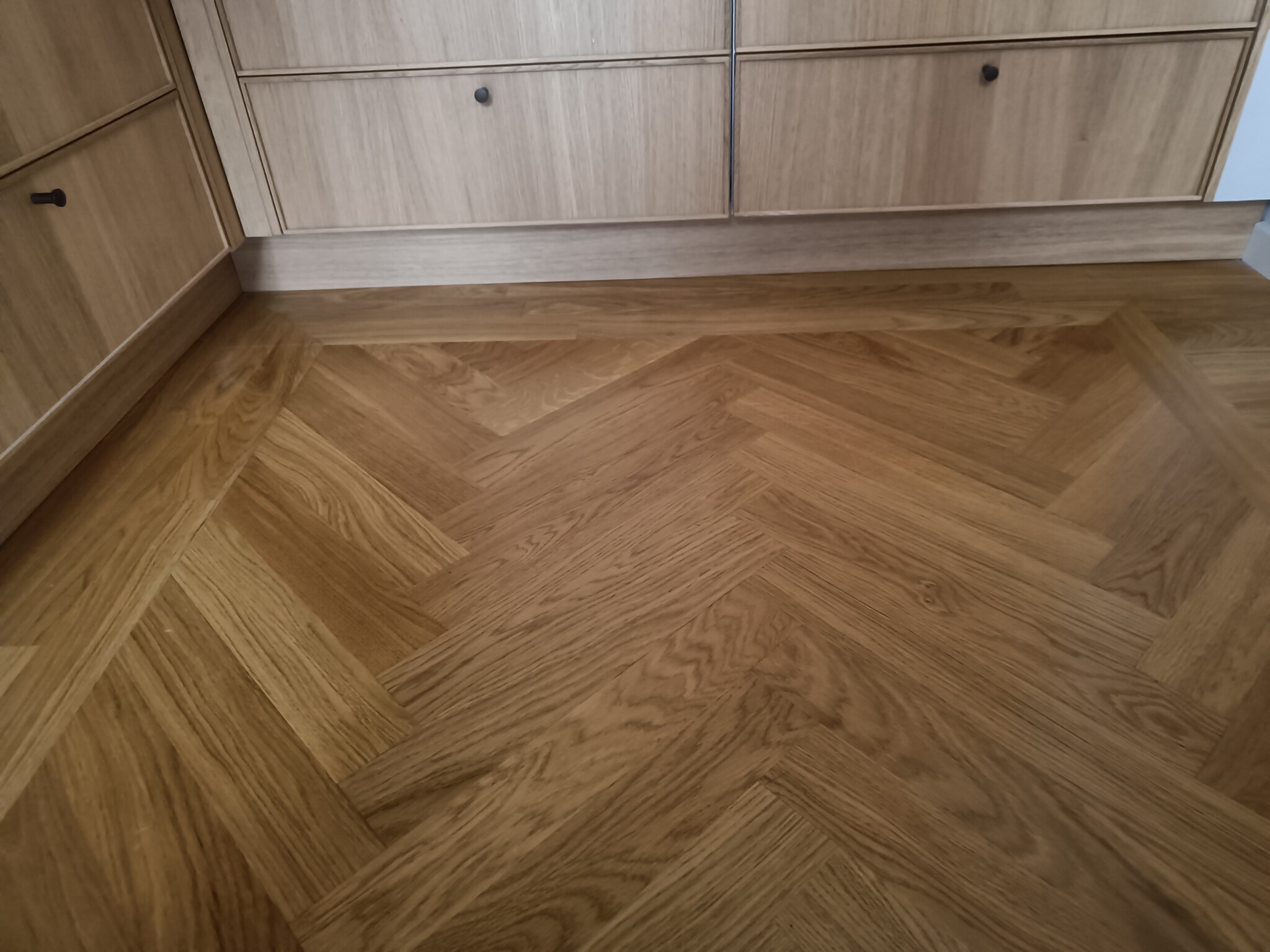

Jag fick leta bland gamla bilder för att svara på det. Jag verkar ha använt benen men lagd en regel på platten under för att få upp höjden. Då passar inte Ikeas sockel så jag använde remsor av en täcksida från Ikea i stället.
Den sitter permanent, troligen limmad i regeln i botten. Troligen har jag fäst något i stommarna också för att få fast den ordentligt. Tyvärr saknas det bildbevis på den dele:)
  • Trägolv i fiskbensmönster med en vit möbel på reglar, delvis täckt av laminat eller faner från Ikea för höjdjustering.
  • Fiskbensparkett i trä framför trälådor i ett kök, med en sockel under skåpen för att höja dem.

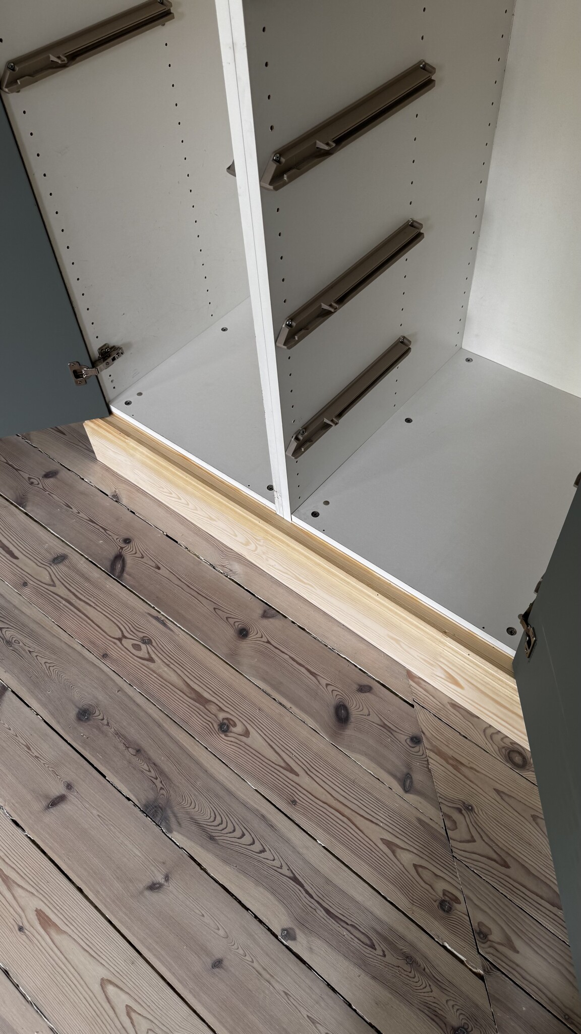

Med IKEAs ben är det lättare att justera in men man blir begränsad till deras sockelhöjd och får lösa infästningen på något annat bis om man vill slippa deras plastskräp till socklar.
Jag får oftast förfrågan om att montera skåpen med framdragen sockel. Då är det enklare att väga av reglar att ställa skåpen på. Är golvet ojämnt så får man kila upp dem med distansbrickor eller kilar.
Med framdragen sockel måste man lösa glipan som blir i sockelns bakkant med en bit planhyvlat virke.
Jag föredrar Metod framför Pax pga att de är robustare.

Öppna skåp med synliga hyllskenor ovanpå ett trägolv, med en framdragen sockel av planhyvlat virke mellan skåpet och golvet.
