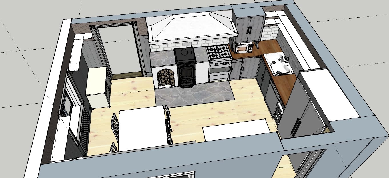

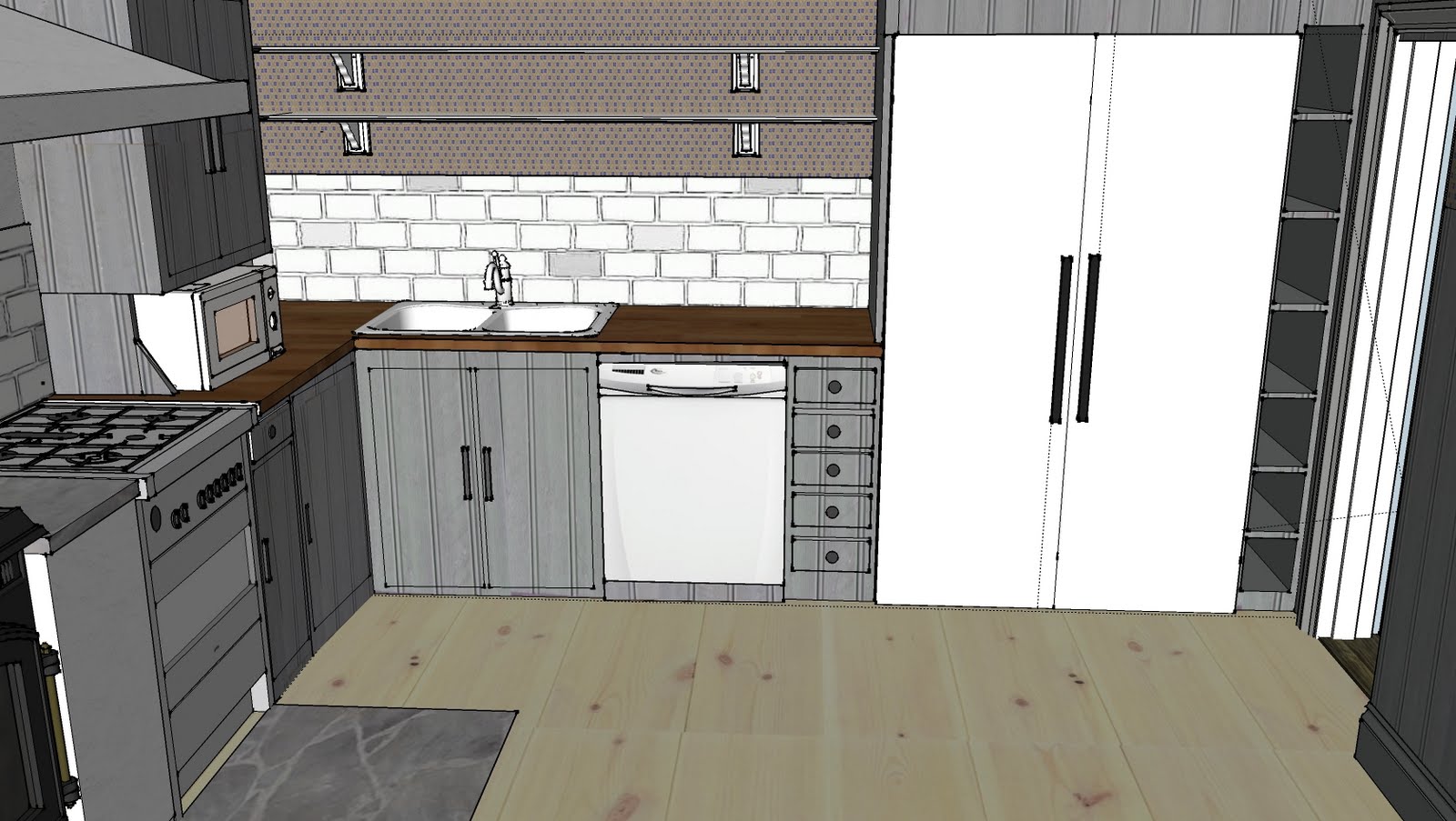

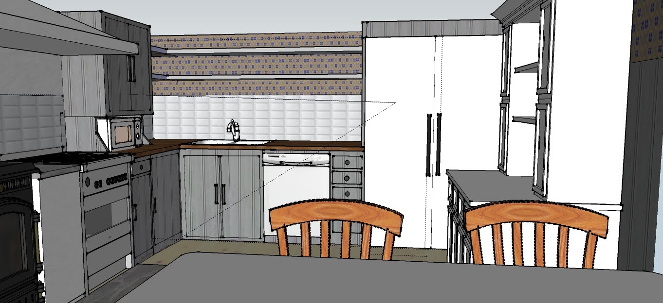

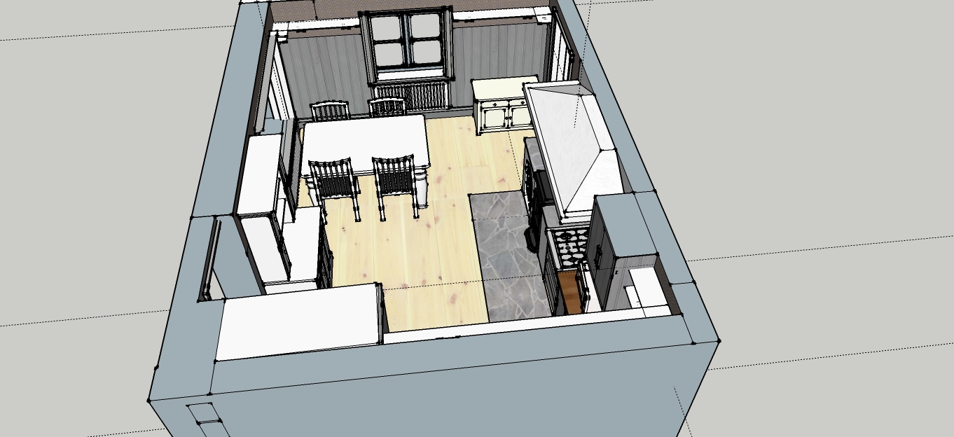

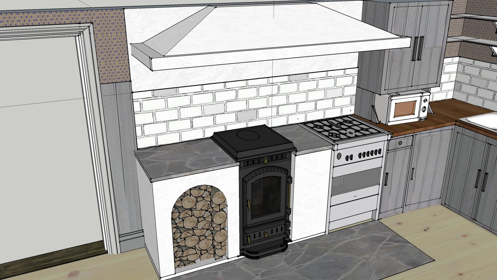

Ja har pulat ihop en köksskiss i SketchUp.. Ja tänkte lägga upp dem så får ni gärna kommentera om något ser helt galet ut eller om ni har andra tips
tar gärna emot positiva kommentarer oxå
De är ju massa detaljer som inte stämmer men de visar en relativt bra bild över hur vi har tänkt. Färgen kommer dessutom inte att våra så grå och mörkt etc.

Jag tycker det är synd på bänkytan bredvid spisen att belamra den med micron. Av samma orsak är det synd att ha överskåpet att gå ner så nära bänken. Jag skulle hellre ha ett mindre skåp som lämnade bänken användbar. Micron kan stå på en av hyllorna så är den ur vägen.
Pärlspont på lådfronterna tycker jag ser konstigt ut. Jag har svårt att tro att det är speciellt lyckat vare sig utseendemässigt eller konstruktionsmässigt.
Arrangemanget under spiskåpan ser bra ut.

@andersmc: Känslan och detaljerna som finns i ett platsbyggt kök är ju inte direkt lätt att få till i ett cad-program med begränsade kunskaper.. Men de kommer absolut inte att se ut som ett vanligt modulkök.. De är lite som att säga att varför bemöda sej att lägga in ett massivt trägolv när det endå ser likadant ut med laminat
@Avemo: Tack för bilderna och ett bra svar
Nä ja/vi håller med om micron. Men vi vet inte riktigt vart vi kan gömma undan den. Den nyaste idén vi har är att bygga ett litet skåp brevid de andra överskåpet och täcker framsidan med tyg. Får se hur vi löser de..
Håller faktiskt med dej om lådfronterna oxå, blir nog meckigt med pärlspont. Har inte riktigt tänkt på de tidigare.. Ja får rita om lite och se hur de ser ut
