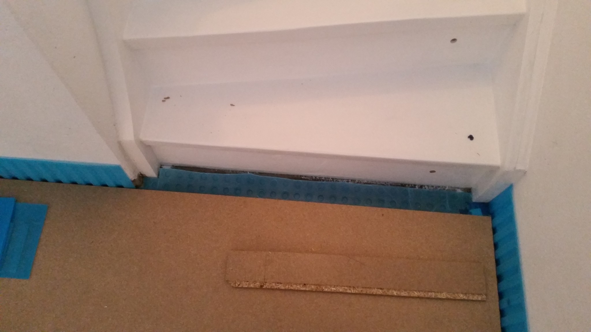

K karlsson1 #1 Medlem · vaggeryd · 2 inlägg 24 jan 2016 12:13 karlsson1 Medlem vaggeryd 2 inlägg 24 jan 2016 12:13 #1 Håller på att lägga platonmatta i våran gillestuga. Har platon uppvik mot väggarna men undrar hur man gör vid tex trappan? Behövs det uppvik där med eller hur ska man göra där? Inloggade ser högupplösta bilder Logga in Skapa konto Gratis och tar endast 30 sekunder

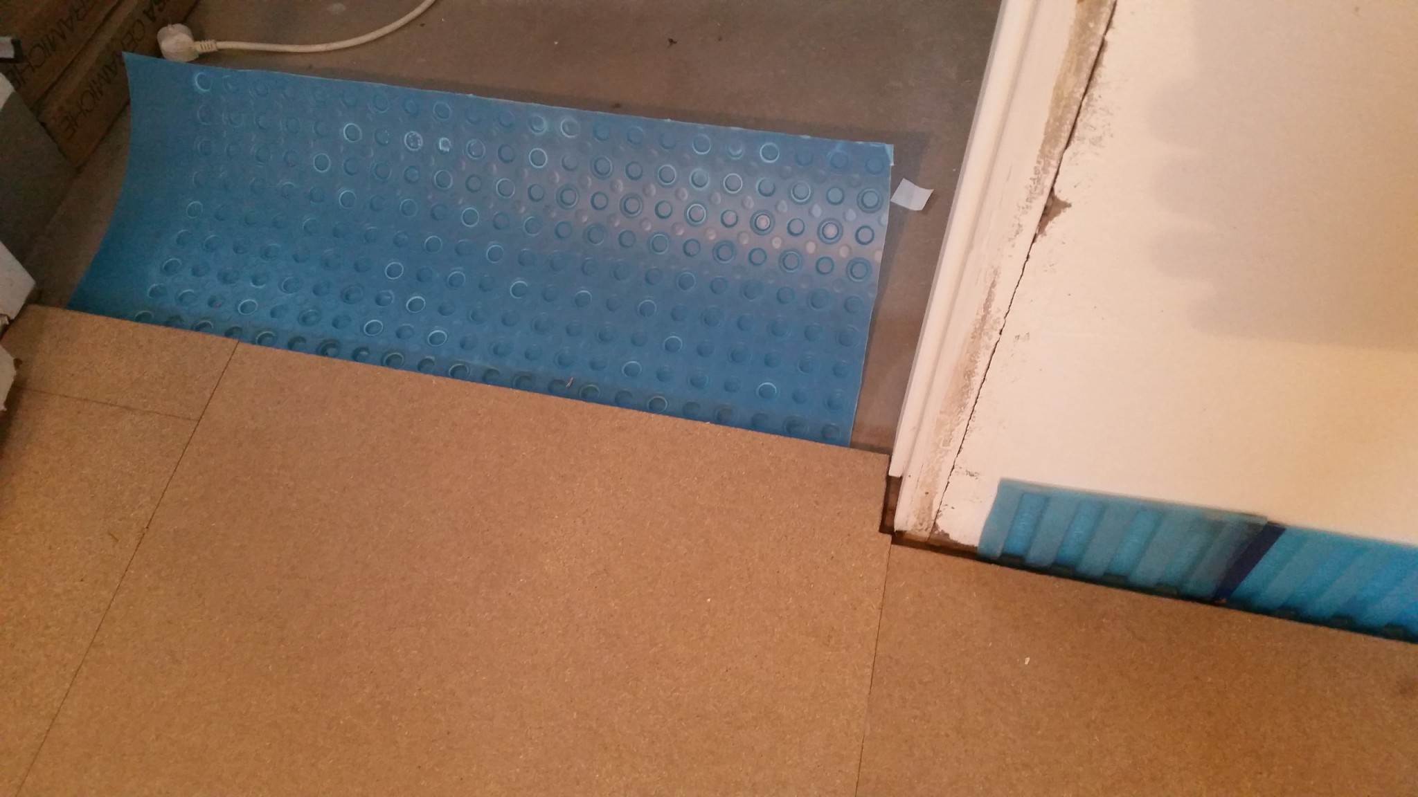

K karlsson1 #2 Medlem · vaggeryd · 2 inlägg 24 jan 2016 12:15 karlsson1 Medlem vaggeryd 2 inlägg 24 jan 2016 12:15 #2 Och vid dörr öppningar? Inloggade ser högupplösta bilder Logga in Skapa konto Gratis och tar endast 30 sekunder

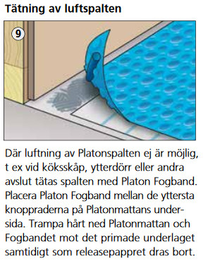

H Handyman. #4 Medlem · 3 inlägg 17 apr 2020 17:11 Handyman. Medlem 3 inlägg 17 apr 2020 17:11 #4 Svarar så att övriga som hittar tråden får svar. Vid dörröppningar, trappor osv. läggs platon fogband. Denna tätar luftspalten, som skall göras enl. Isolas monteringsvägledning. Inloggade ser högupplösta bilder Logga in Skapa konto Gratis och tar endast 30 sekunder
