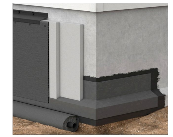

Någon här som har erfarenheter av platon multi drain?
Cellplast direkt mot väggen och luftspalt utanför.
Isola har nu 2 olika system för källare.
Vad tror ni om denna lösning jämför med isodrän och vanlig platon med cellplastutanför?
  • Sektion av källarvägg med platon multi drain, cellplast mot vägg och luftspalt.

Nej, men det vore enklare, billigare och bättre att måla tjära på hela väggen och sätta vanlig S80 som isolering samt typ Platon ytterst för skydd av denna.
