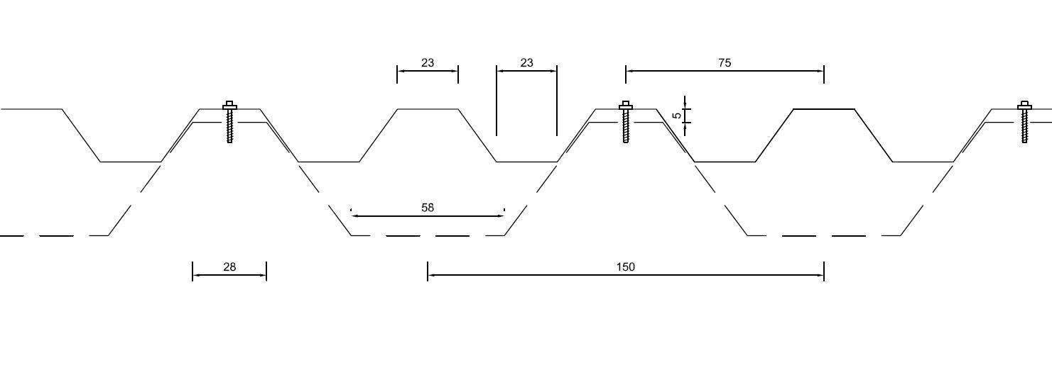

Väcker liv i tråden om det går?
Jag har ett tak med tp45 och för att göra det enkelt så funderar jag på att lägga ett tp20 ovanpå och skruva i tp45-plåten. Plåten ligger på en carport och ett förråd där det läcker in vatten i skruvhålen.
Se bild hur jag har tänkt. Finns det några problem att göra såhär när man skruvar i topparna? Borde bli starkt?
Kanske... bortsett från risker med skav och spaltkorrosion mellan plåtarna tror jag största problemet att få det på plats... jag vet inte att toleranserna på tp45 och tp20 är så små att det kommer att funka.L Lennart79 skrev:Väcker liv i tråden om det går?
/ATW
