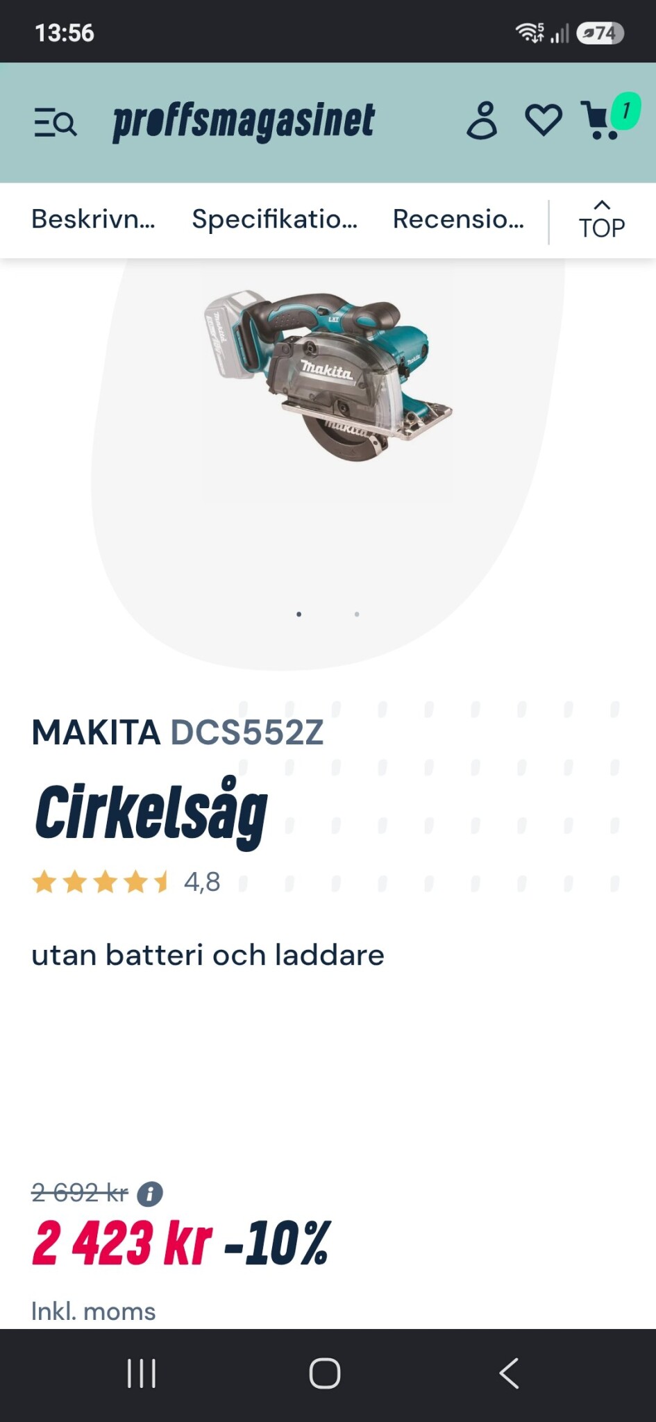

Köp en sån funkar löjligt bra.

Ah kapa plåt är inget jag kommer att göra så ofta så nyköp är inte aktuellt. Men har du kapat ”böljande” plåt med denna? Bättre än en nibbler?

Vanlig vinkelslip funkar lika bra. Den kapade änden ska väl ändå sitta under ett bleck eller liknande mot väggen?
Det är svårt att kapa helt rakt med nibbler. Särskilt om man ska följa en profilerad plåt

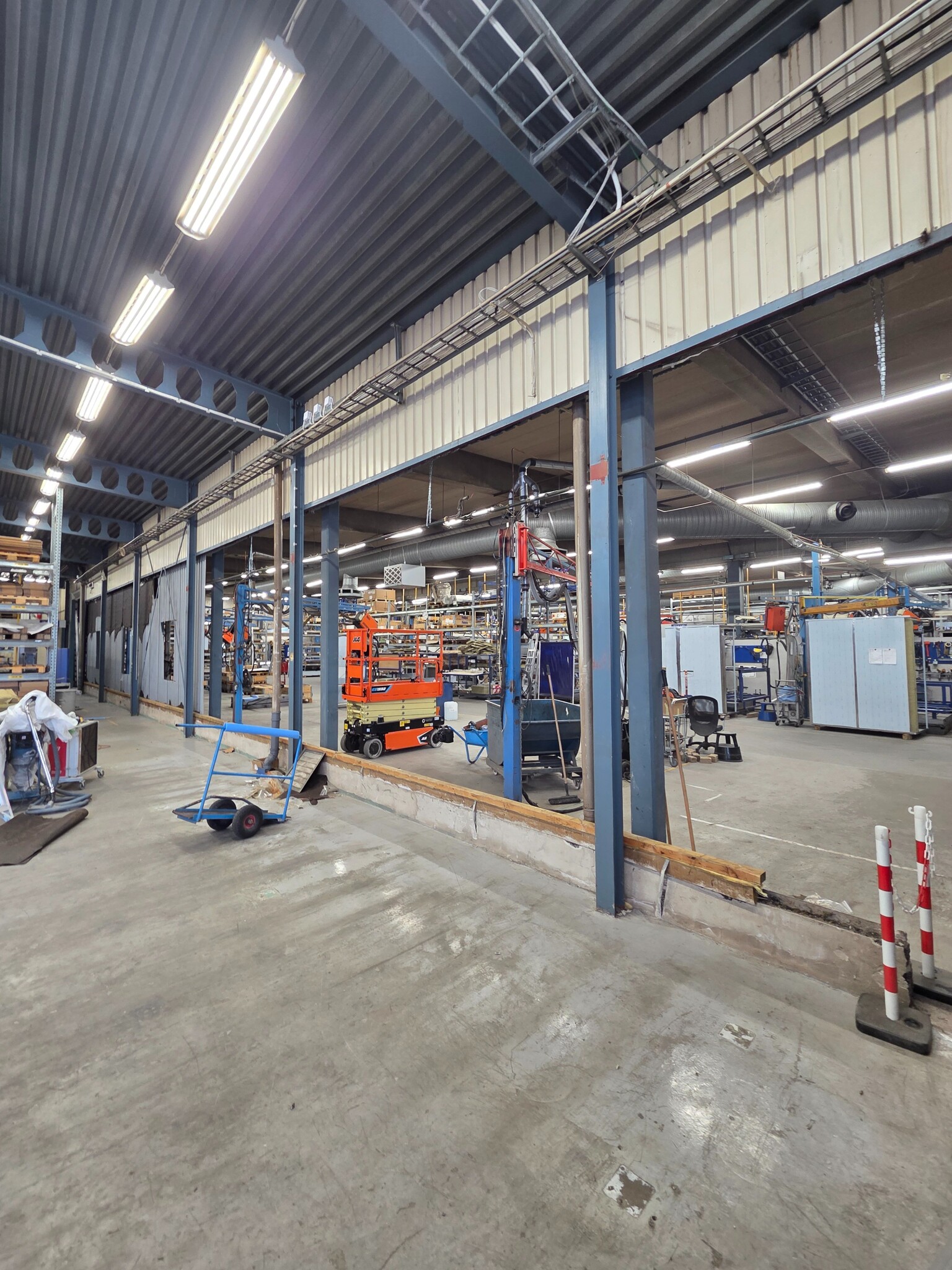

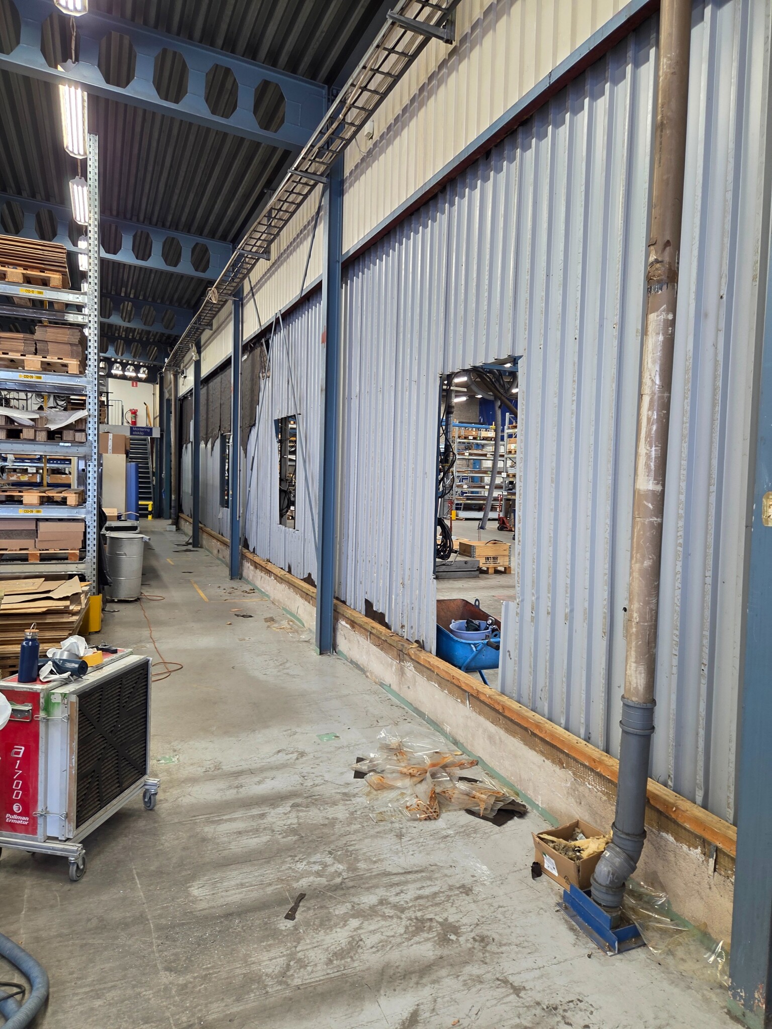

Japp sågat ner väggar med ett böljande djup på ca 5cm

Nibbler 5k plunchen 450:- st cirkeln 2.5k klinga ca 750:-
Makita kör jag har både nibbler och cirkeln.
Nibbler är lite speciellt att köra när det böljar cirkeln bara lägga annhål med en bräda så blir det spikrakt.
Lycka till.
