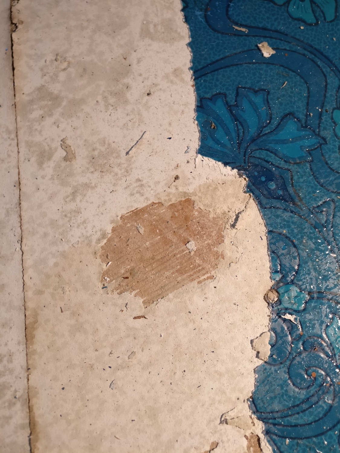

Jag håller på att göra om ett rum i källaren till en tvättstuga, och har kommit till momentet att riva bort den nuvarande plastmattan för att ersätta med klinkers. Huset är byggt 1971, men jag vet inte när mattan är ifrån.
Jag började riva ut mattan igår med kofot och mina händer. Jag kom en bit, men ett antal frågor uppstod.
Någon som vet / har en gissning om mattan eller limmet kan ha asbest i sig? Den kan ju vara så gammal som 1971, men den kan också vara nyare. Den är dock ganska spröd så det borde betyda att den är gammal? Hur vanligt var det att vinyl-liknande plastmattor hade asbest i sig? Var inte det mest de hårda plattorna?
Det verkar som att mattan består av ett tunt lager blå plast, sedan någon ljusgrå massa (som blir mörkgrå och lite smetig när den blir våt). Det verkar också som att stora delar av den ljusgrå massan stannade kvar på golvet när jag rev upp. Några förslag på hur jag får bort resten?

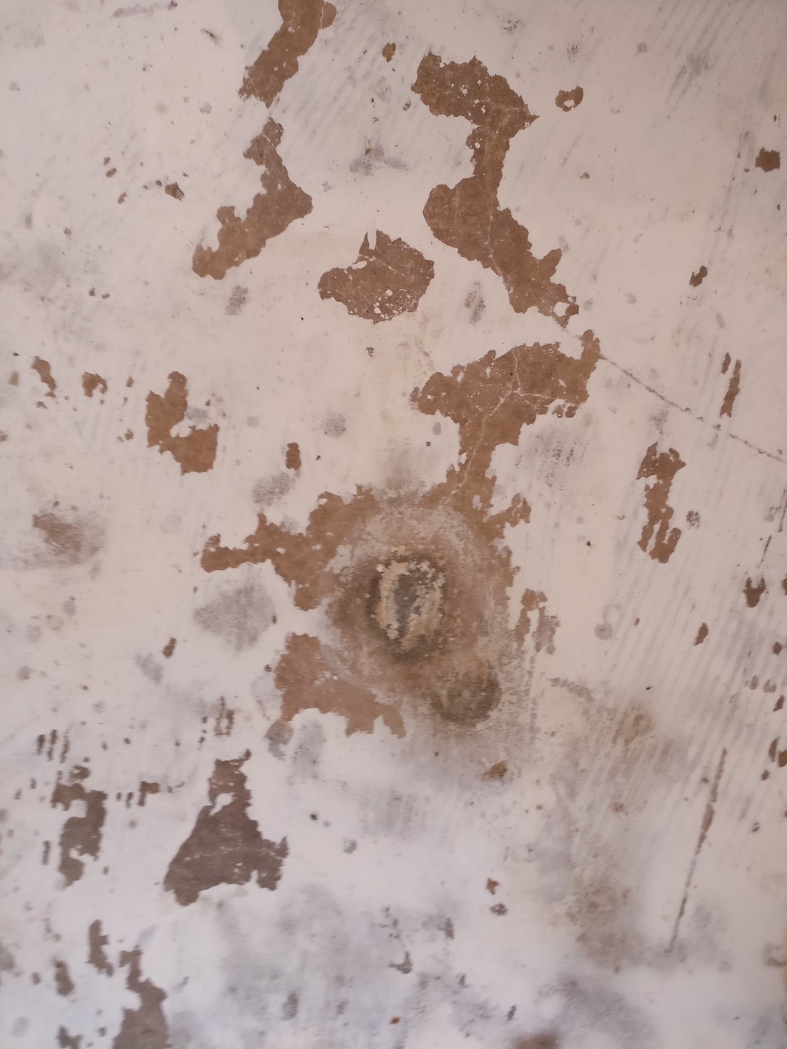

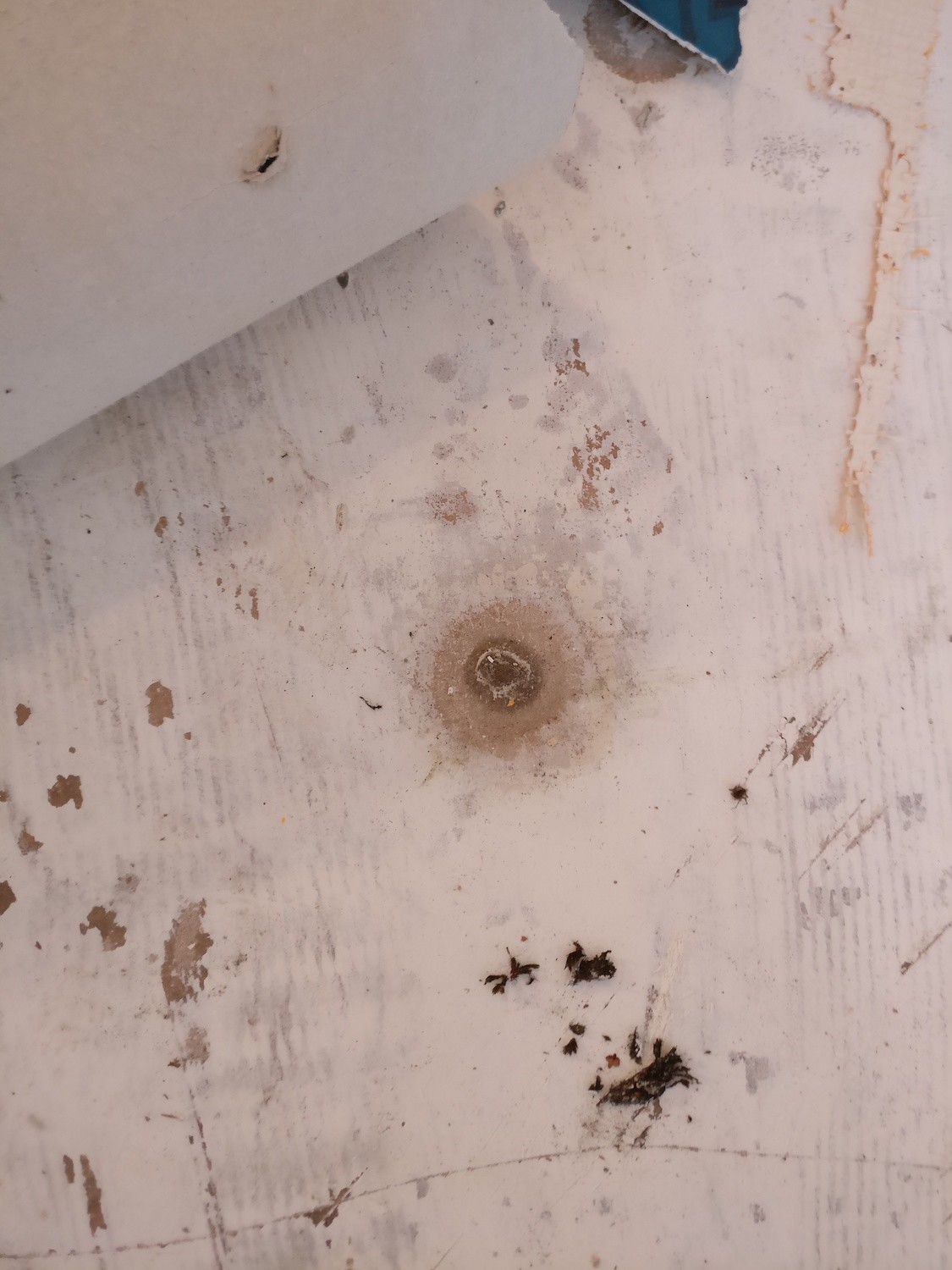

(fläcken i mitten borde vara betonggolvet plus ev lim)
Vissa ställen på golvet har konstiga mörka ringar - någon som vet vad dessa är? Brännmärken?

Svartlim brukar vara asbesthaltigt, vilket det inte ser ut att vara.
Oavsett om någon gissar så är det endast analys som ger säkert svar.
Jag har skickat till https://aanalys.se/ och det tar ungefär tre dagar att få svar för 500kr.
Uppdatering: Det visade sig tyvärr vara asbest - vilket tyvärr gav mig en sömnlös natt med många frågor.
Jag rev förvisso bort mattan med halvmask på och rummet avskärmat av platsfolie (rummet på bilderna ovan är en del av ett stort rum) men jag slarvade med kläderna och körde i mina vanliga kläder som jag slängde i tvätten efteråt.
Efter att ha pratat med diverse hantverkare och "kunniga" samt googlat på ämnet så avfärdade jag att det skulle vara asbest. Därför togs plastfolien bort och en avfuktare ställdes in för att bli av med den dåliga lukten som kom efter platsmattan togs bort. Denna avfuktaren har rimligtvis virvlat runt asbestfibrer till resten av källaren.
