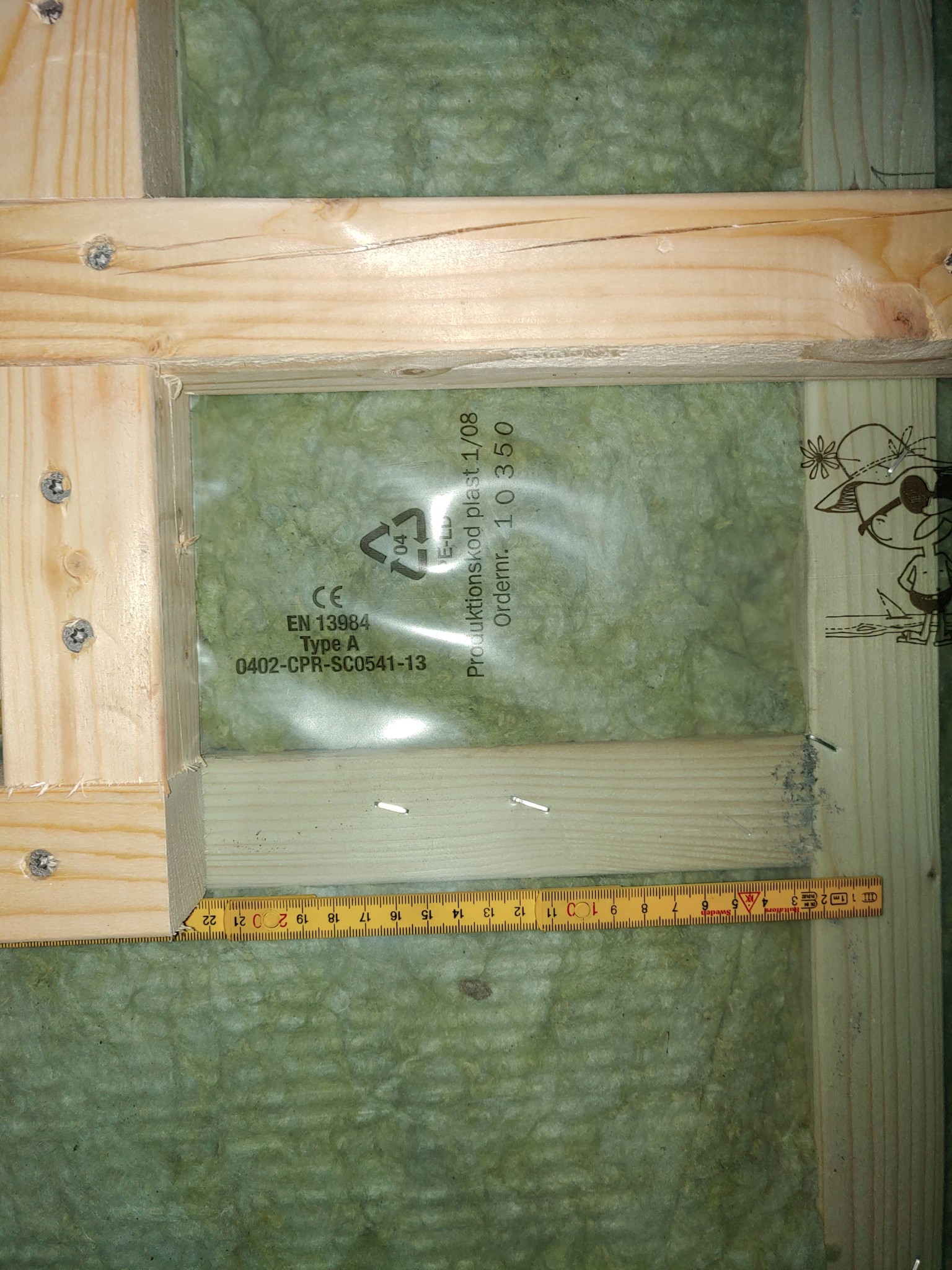

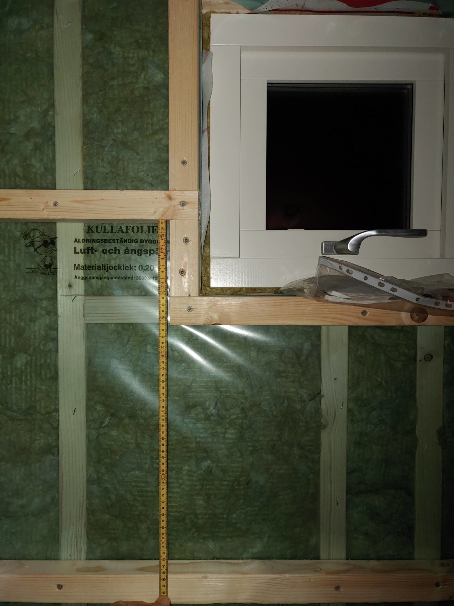

Det slog mig nyss att det i vårt nya badrum använts både plastfolie och våtrumsmatta i ytterväggarna. Är detta ok? Har för mig att man inte ska ha dubbla tätskikt som kan stänga inne fukt mellan sig?
Tog några bilder innan väggen var färdigbyggd, så det är alltså plastfolien på bilden som använts.
Läste i en annan tråd att det är ok om plastfolien inte är helt tät. Men samma plastfolie användes ju även i angränsande rum - där ska den väl vara tät?
  • En öppen vägg med träreglar, plastfolie och isolering samt ett måttband för att visa dimensionerna.
  • Väggar med isolering och plastfolie syns, samt en del av ett fönster och måttband som mäter väggens höjd.
Idag är folien tätare än plasten och då är det ok om den är kvar. Tidigare när man rolla så gick lite fukt genom tätskiktet och stannade mot plasten med svartmögel på gipset som följd.

Nja. Det beror på. Du kan inte sätta pappade gipsskivor om du plastat ytterväggen. Om du gör det stänger du inne organiskt material mellan två täta skikt = mögel. Sätter du mineralskivor/cementbaserade skivor/våtrumsskivor så funkar det ypperligt, och så har du, i mina ögon, den säkraste lösningen som finns att tillgå.

Nja Du får inte ha plast utanför ett våtrum, bara ångbroms.
Det fins en utmärkt ritning på nätet att ladda ner.
Illustration av en väggkonstruktion för våtrum med märkning av keramik, ångbroms, och isolering i enlighet med riktlinjer.
Lägg märke till att ångbromsen går 60 cm utanför badrummet och först där övergår till tät folie i angränsade rum.
Ja, om du använder organiska material i väggen. Dessutom står det plastfolie i din bild. Både plastfolie OCH ångbroms.
Om man använder oorganiska material (tätskikt-mineralskiva-plast) så blir den "kakan" som ett skikt så att säga. Ingenting kan ske med nogåt av dem.

Har du träreglar innanför plasten? Förtydligande: på insidan av plasten alltså.
A
Det syns väl rätt bra på bilderna?
Ledsen. Jag såg inte det/tolkade dem som på utsidan av plasten. Plasten brukar vara det sista innan gips. Oavsett så kvarstår tumregeln "inget organiskt mellan två täta skikt". Om TS följer/följt det så blir det bra. Bevisligen går det inte i detta fallet om man inte byter träreglarna till uteslutande plåtreglar.
Du förstår tydligen inte bilden.
Det finns ingen plastfolie i anslutning till badrummet!
Till och med i angränsande rum har dom första 60 cm ångbroms om läckaget uppstår i hörnet.
Japp, ser det nu.
Jag håller med om resultatet det ger (inget organiskt instängt mellan två täta skikt), men jag ser det som en riskkonstruktion att ha organiskt material så nära ett tätskikt som bilden påvisar. Våtrumsrekommendationerna ändras mer eller mindre årligen, så denna bilden kommer att ändras ånyo inom snar framtid. Det som inte förändras är fysikens lagar och biologin.
