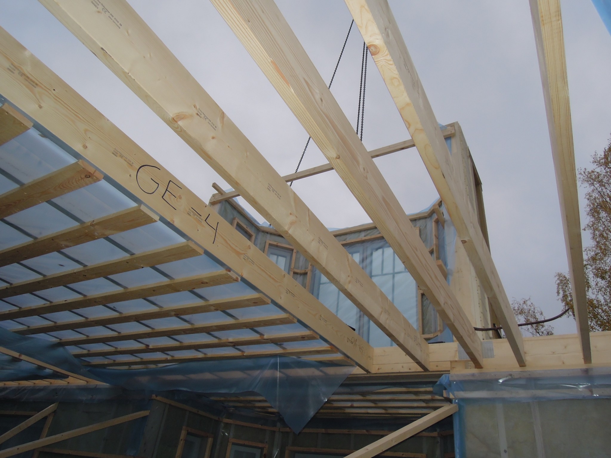

Tar upp en gammal tråd igen... måste få lite feedback av kunnigt folk!
följande funderingar/problem har jag:
På vårt 2plans hus (bilden) så är liksom våningarna som skilda celler för plasten, alltså måste det väl vara "tätt" mellan plasten i taket nere och vägg, och vägg uppe och golv, och givetvis tak eller är jag ute och cyklar? men då om man ska göra det enligt konstens alla regler blir det ju plast på båda sidor av bjälklaget... och det låter ju så fel! Hade man plastat ihop våningarna med varandra hade det ju varit ganska mycket lättare men nu är ju bjälklaget "öppet" ut mot utegipsen egentligen
Så hur ska det göras plast på båda sidor av bjälklaget eller bara vika ut plasten från övervåningensväggar på golvspånet och ha det "öppet" under dom? om det har någon betydelse så ska det vara golvvärme

Plasten i väggen på undervåningen ska ansluta till plasten i väggarna på övervåningen.
