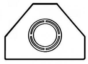

Köpte mig en diskho från elgiganten model silver med dubbla hoar. Blandaren blev en FM mattson, med blandaren följer det med en plastdistans som ska monteras under diskho ser ut som en "trekant" men denna plastbit är för stor för diskhon den ligger inte helt ann mot plåten utan tippar bakåt. Finns det mindre plastdistanser att köpa?
Krilleman
Kan du inte kapa plasten lite där den tar i?!
Om man kapar, räcker det med om det bara blir ringen kvar?
Krilleman
Nej det är kanske ingen mening att ha den där då... Och inte gör den stor hjälp heller då.
Ibland kan det sitta färdigmonterade stödbrickor, men jag antar att så inte är fallet här.
